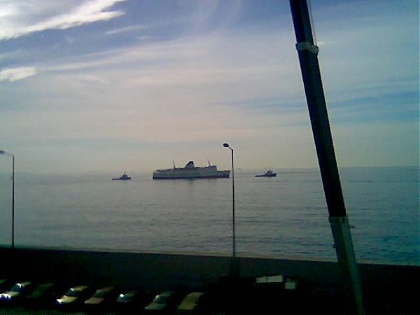

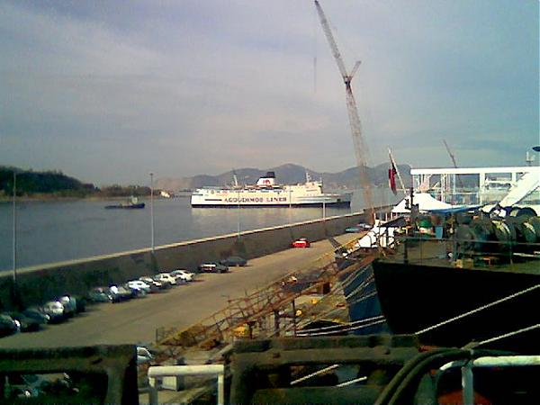

Να προσθέσω κι εγώ με τη σειρά μου δύο φωτογραφίες κατα τη διαρκεια της ρυμούλκησης της Πηνελόπης στο Νέο Μώλο. Επίσης τα φτερά βρίσκονται στην εισοδο του γκαραζ αρκετές μέρες.Δειχνουν σε καλή κατάσταση, οπότε ή μόλις ήρθαν από μηχανουργείο, ή ειναι καινούρια.
