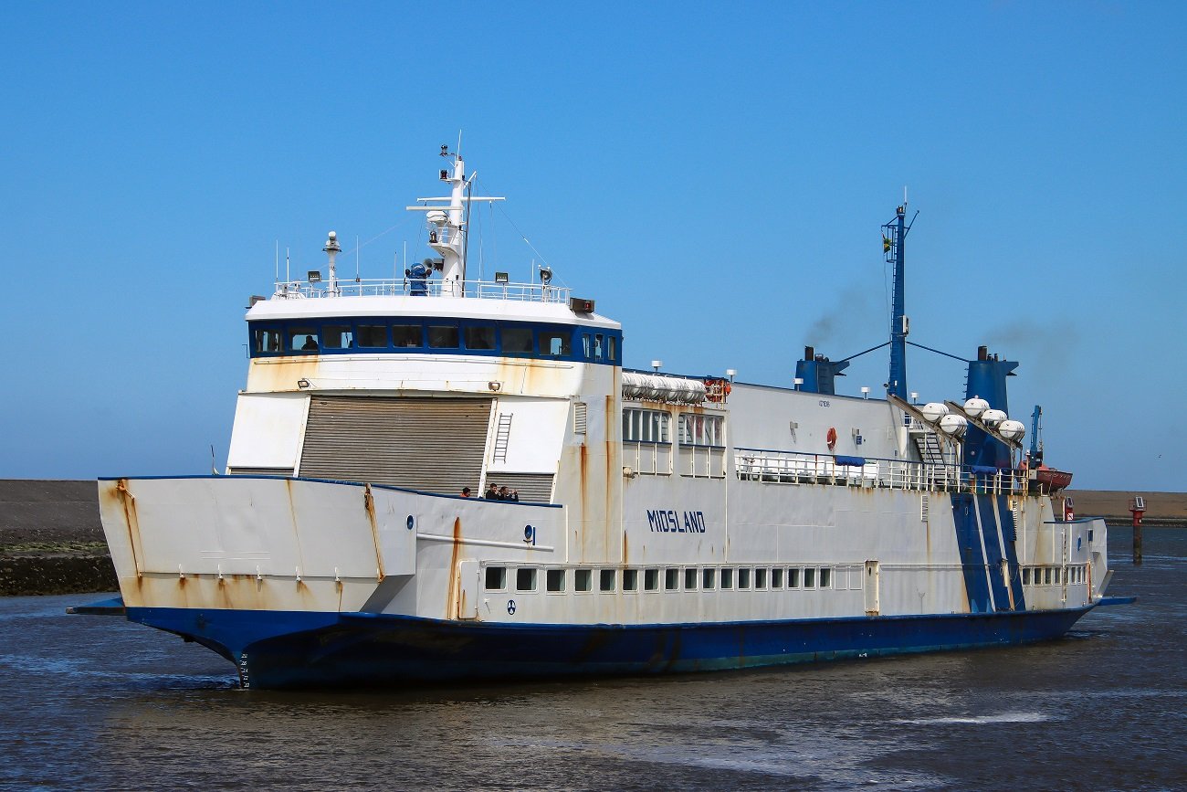

Βλέπουμε επίσης πως έχει χώρους επιβατών και κάτω από το κατάστρωμα που είναι τα σαλόνια.Από ότι κατάλαβα αυτοί οι χώροι δεν επικοινωνούν μεταξύ τους λόγω των στεγανών.Απλά από τα σαλόνια κατεβαίνεις ένα κατάστρωμα κάτω σε δύο τρύπες..
Posted
Οσο το βλεπω τοσο περισσοτερο κατι σαν παντοφλα μου θυμιζει.Και οι εσωτερικοι του χωροι ειναι αναλογοι,αν και φαινονται αρκετα φωτεινοι.Αφου το πηρε ο Λεβεντακης ,η λογικη λεει οτι θα μπεί Αιγινα ,αλλα για μενα μονο σε Σουβαλα και Αγια Μαρινα θα μπορουσε να παει για τους 3-4 μηνες του καλοκαιριου.Ετσι κι αλλιως οι προκατοχοι της γραμμης δεν ηταν τρομερα καλυτερα βαπορια.Το να μπει οπουδηποτε αλλου μου φαινετα ακραιο σεναριο μιας και ο συγκεκριμενος πλοιοκτητης δραστηριοποιηται χρονια τωρα στην Αιγινα.
Προφανως το κριτηριο για την αγορα του πρεπει να ηταν η τρομερα χαμηλη τιμη ,η οποια θα μειωσει και το ρισκο της αποτυχιας.

Πρόκειται για ένα πλοιο το οποίο δεν νομιζω να φέρει μια οποιαδήποτε ανάπτυξη στη γραμμη . 47 ετών , ιδιόρρυθμο σαν κατασκευή με μικρό βύθισμα ....
Σκεψου να ταξιδεύεις και πριν φτάσεις να ακούς τις καδένες που θα λύνουν τα φορτηγα ...😛
Δεν ξέρω τι σκοπούς  εχει ο λεβεντακης γι αυτο το πλοιο πάντως για να το φέρει στα μετρα της ελληνικής σημαιας και σε ένα αξιοπρεπές επίπεδο θα χρειαστει χρονο και πολλα χρήματα .
By the way ο λόγος που ειναι στην υπογα τους επιβάτες γνωρίζει κανεις ;;
Με τα λίγα που γνωρίζω και μπορω να υποψιαστώ , πιθανολογώ ότι ισωσ είναι ναυπηγικό το θέμα . Επειδή έχει μικρό  βύθισμα θέλουν να κρατάνε χαμηλά τις ροπές που μπορούν να προκαλέσουν οι επιβάτες σε damage κατάσταση .

Άλλο ένα "ελλατωμα" για χρήση στην Ελλάδα αν το παρατηρήσει κανείς ,βλέπει πως το ύψος του δαπέδου του γκαραζ είναι αρκετά ψηλότερα των λιμανιών λογο των χωρων από κάτω
Edited by Shippihs
Posted (edited)
Δε νομίζω να είναι ψηλότερα από το επίπεδο του γκαράζ των συνηθισμένων φερρυ εγ/ογ.Συνεπώς θεωρώ πως θα πέφτει στις ράμπες των εγ/ογ και όχι στις χαμηλότερες των παντοφλών.

Ακόμα και κάτω απο την τιμή σκραπ έως και τζάμπα να αγοράστηκε συμφέρει να γίνει μετασκευή που θα "φέρει" τα κύρια σαλόνια επιβατών πάνω απο το γκαράζ? Μιλάμε για πλοίο 47 χρονών. Οσο καλοσυντηρημένο και αν είναι τα ψωμιά του είναι λίγα.
Συν το οτι το χαμηλό βύθισμα και υψηλό κέντρο βάρους σημαίνει πως μετά το πρώτο, δεύτερο ταξίδι που θα κουνάει οι επιβάτες θα αρχίσουν να το αποφεύγουν. Και η αγορά στην οποία απευθύνεται εχει αρκετές εναλλακτικές.
Posted
Το θέμα δεν είναι αν συμφέρει μόνον, είναι και αν μπορεί να γίνει από πλευράς μελέτης ευστάθειας.Κι επιπλέον η Ελληνική σημαία απαγορεύει πλέον τις ενδιαιτήσεις κάτω από το γκαράζ για το πλήρωμα , όχι να έχει σαλόνια επιβατών.
Δεν ξέρω ειλικρινά αν έχουν γίνει μελέτες, εάν τα έχουν βάλει κάτω για να δουν πως θα ξεπεραστούν οι σκόπελοι, ή αν τελικά επειδή ήταν φτηνό έβαλαν την κάρτα στο ιντερνετ και το πήρανε.
Posted
Νομίζω ότι το ένα επίπεδο του σαλονιού μπορεί να είναι κάτω από το γκαράζ αλλά πρέπει να είναι πάνω από την επιφάνεια της θάλασσας. Μήπως δεν υπάρχει θέμα για αυτό??
Posted
Αυτό είναι ένα θέμα που ενδεχομένως να πατήσει επάνω του για να ζητήσει εξαίρεση...
Όμως το ότι επιβαίνοντες σε πλοίο δεν προβλέπεται να βρίσκονται κάτω από το κύριο κατάστρωμα οχημάτων δεν έχει θεσμοθετηθεί από πλευράς άνεσης.  Είναι προπάντων θέμα ασφάλειας. Αν πχ έχεις στο γκαράζ πυρκαγιά από που θα βγουν οι επιβάτες?? Αν χτυπήσει το πλοίο στα βρεχάμενα του με τις υδατοστεγείς θύρες και την στεγανή υποδιαίρεση του αποτρέπεται η βύθιση ή καθυστερεί. όταν θα έχεις σαλόνια επιβατών πως θα έχεις κλειστές πόρτες και θα έχει υδατοστεγή υποδιαίρεση το πλοίο??

Βλέποντας τις φωτογραφίες βλέπω 4 θύρες από κάθε μεριά στο κατάστρωμα των σαλονιών από όπου οι επιβάτες μπορούν να βγουν έξω σε περίπτωση ανάγκης.Πάντως οι παραπάνω προβληματισμοί-συλλογισμοί είναι πολύ σωστοί.
