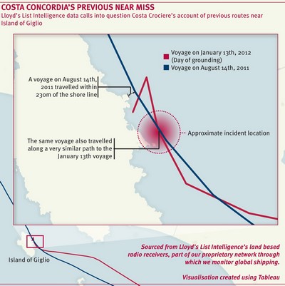

adonis Posted January 24, 2012 Share Posted January 24, 2012 (edited) Τα ιΤαλικα médias, καΤηγορουν Την πλοιοκΤηΤρΤα εΤαιρια για Την υπερβολικη προθεσμία ανάμεσα σΤο αΤύχημα και Την εγκαΤαληψη Του, λεγεΤε οΤι προσπαθουσαν να βρούν μΤα λύση για να αποφευγθη η εγκαΤαλείψη Του πλοιου, η ημιβυθηση Του ομως χαλασε Τα σχεδια Τους. ο πλοιοκΤήΤης ειναι επομένως υπεύθυνος ενανΤι Των θυμάΤων αφου η εγκαΤαληψη θα ήΤαν απλή, ΤοΤε που Το καράβι ήΤαν "ορθειο". συμφωνα με Τους "Loyd's", Το πλοιο ειχε περαση επισης κονΤα σΤις 14 αυγουσΤου 2011. Edited January 24, 2012 by adonis caps lock Link to comment Share on other sites More sharing options...

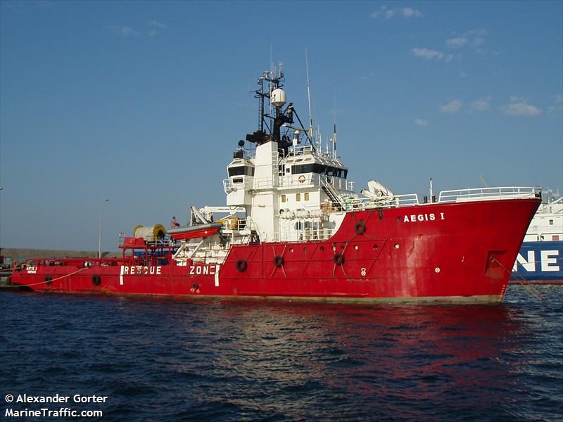

ΣΕΙΡΙΟΣ Posted January 28, 2012 Share Posted January 28, 2012 Το "δικό" μας ρυμουλκό (Offshore Supply Ship) ΑΙΓΙΣ Ι, που αναχώρησε κατά τις 20.00 από το Κερατσίνι, βλέπω αυτήν την ώρα στους χάρτες του AIS λίγο μετά τον Ισθμό, με αναγραφόμενο προορισμό : Island Giglio. Link to comment Share on other sites More sharing options...
