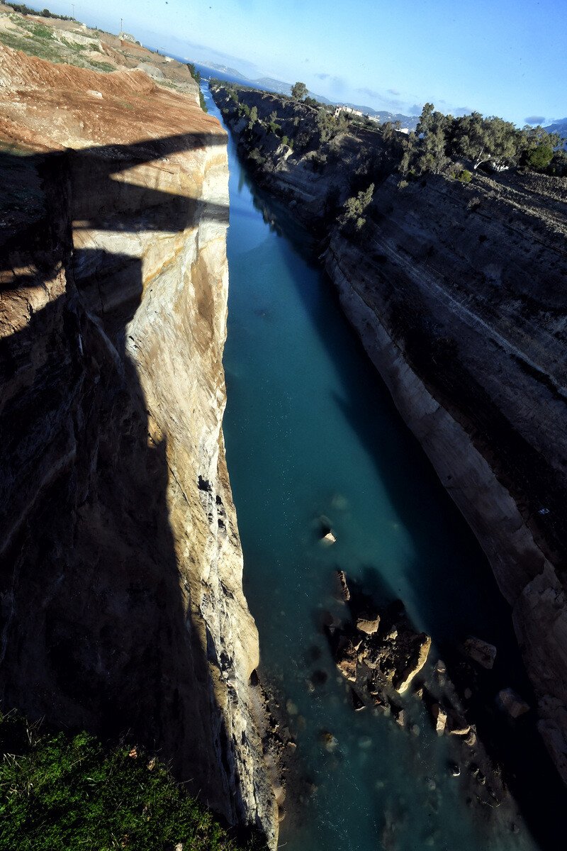

Blue Star Delos Posted February 4, 2021 Posted February 4, 2021 Κι άλλη κατολίσθηση Quote Νέα κατολίσθηση σημειώθηκε σήμερα, μεσημέρι της Τετάρτης, στη διώρυγα της Κορίνθου, καθώς υποχώρησε και πάλι χωμάτινος όγκος από τα πρανή του ισθμού. Η προηγούμενη, μικρότερη σε μέγεθος κατολίσθηση, είχε γίνει στις 15 Ιανουαρίου 2021 στο ύψος του Βιολογικού καθαρισμού. Από τότε έχει απαγορευτεί η διέλευση των μικρών πλοίων και των σκαφών.

nomikos Posted April 7, 2021 Posted April 7, 2021 Βλέποντας τις εικόνες.Σκέφτομαι πως αν μέσα στη διώρυγα έπλεε κάνα μικρό σκάφος θα είχαμε θύματα και δράματα.

Nikos_Chania Posted April 9, 2021 Posted April 9, 2021 Οποιεσδήποτε εργασίες αναγκαστικά θα κρατήσουν την διώρυγα κλειστή. Συνεπώς το άνοιγμα της δεν θα δώσει την ευκαιρία για μόνιμη παρέμβαση. Το σενάριο του ανοίγματος οπως όπως έχει νόημα υπο την προϋπόθεση οτι τρέχει παράλληλα η μελέτη για την μόνιμη αποκατάσταση ετσι ωστε να ξανακλεισει όταν ο ανάδοχος θα είναι έτοιμος να ξεκινήσει έργα. Το θέμα είναι πως κάνεις αποκατάσταση. Πέραν της εύκολης λύσης με τσιμέντο οπλισμένο, σκυροδεμα, με δοκούς καρφωμένους εις βαθος, η πιο ταιριαστή λύση για το περιβάλλον της διώρυγας και της καλαισθησιας ισως ειναι η επικάλυψη της παρέμβασης αυτής με το τσιμέντο (η οποία θα συγκρατεί σε καθε περιπτωση τα πρανη) με πετροχτιστο τοιχίο ακολουθωντας την κλιση της διώρυγας. Καλως η κακώς πρεπει να ξεφύγουμε απο ηθικους φραγμούς και συναισθηματικη αντιμετωπιση. Η διωρυγα θα πρεπει να αλλαξει οψη προκειμενου να μείνει ανοιχτή, κι ας γίνει αποδεκτό απο όλους. Και επειδη το σενάριο "παρε την Μανωλη, φτιαξτην και εκμεταλλευσου την" ΔΕΝ μου αρέσει, καλά θα κάνουν οι συναρμοδιοι υπουργοί να τρέξουν διαδικασίες για την άμεση αποκατάσταση με καθε κόστος. ΥΓ: πεταξανε ΔΙΣ στην γεφυρα τρικουπη, πεταξανε δις σε ολυμπιακα εργα που σαπιζουν. Ας δώσουν κατι παραπανω για το άνοιγμα της διώρυγας. Είναι ντροπή αυτή η κατάντια.

proud_ionian Posted April 9, 2021 Author Posted April 9, 2021 μετα το τσιμεντωμα της ακροπολης, το τσιμεντωμα της γεφυρας θα ειναι πταισμα πολυ θα ηθελα να ακουσω τις αποψεις των ειδικων, στη συγκεκριμενη περιπτωση πολιτικων μηχανικων ειδικευμενων στα λιμενικα εργα, για το πως μπορει να στηριχθουν τα πρανη, χωρις να θυμιζει η διωρυγα την οδο Δροσοπουλου. για ενδεχομενη διαπλατυνση χρειαζεται μελετη βιωσιμοτητας. τα ευρωπαϊκα κονδυλια δεν δινονται πλεον χωρις ελεγχο σκοπιμοτητας και βιωσιμοτητας (πχ προσφατα κοπηκαν ολοι οι αυτοκινητοδρομοι, εκτος Ε65 και ΒΟΑΚ). ΥΓ: περι γεφυρας εδω
rantanplan Posted April 10, 2021 Posted April 10, 2021 Κατά την κατασκευή της διώρυγας τα υποθαλάσσια πρανή είχαν επενδυθεί με κρηπιδότοιχο από λιθοδομή για προστασία. Ο κρηπιδότοιχος διακρίνεται ακόμα σε κάποια τμήματα, ωστόσο στο μεγαλύτερο τμήμα του έχει πλέον καταστραφεί, λόγω παρέλευσης δεκαετιών χωρίς συντήρηση και της διέλευσης με τα χρόνια όλο και μεγαλύτερων πλοίων σε μικρή απόσταση από τη διώρυγα, μέσω της ροής του νερού. Με την καταστροφή του κρηπιδότοιχου η διάβρωση φτάνει στα υποθαλάσσια πρανή και στα τμήματα που οι βραχώδεις σχηματισμοί είναι πιο τεκτονισμένοι παρατηρούνται αστοχίες. Από τις αστοχίες των υποθαλάσσιων πρανών προκύπτει απώλεια μάζας και στήριξης και στα ορατά πρανή πάνω από τη στάθμη της θάλασσας, με αποτέλεσμα να επιβαρύνεται η ευστάθειά τους και να σημειώνονται χαλαρώσεις και τελικώς καταπτώσεις. Συνεπώς το βασικό πρόβλημα δεν είναι τόσο τα πρανή, αυτό είναι το σύμπτωμα, το βασικότερο πρόβλημα είναι το υποθαλάσσιο τμήμα και η επίλυσή του (με διατήρηση του πλάτους της διατομής) έχει σοβαρές τεχνικές δυσκολίες.

nomikos Posted April 16, 2021 Posted April 16, 2021 (edited) Πολύ καλή η τοποθέτηση του @rantanplan.Αυτό που θα ήθελα εγώ να προσθέσω-θυμίσω είναι πως όταν έφυγαν οι Γερμανοί από την Ελλάδα,ανατίναξαν τη διώρυγα και έριξαν βαγόνια τραίνου μέσα.Ίσως από τότε τα υποθαλάσσια πρανή να έπαθαν ζημιά η οποία δεν ήταν-είναι ορατή στο μάτι.Σίγουρα η κατάσταση έχει επιδεινωθεί επειδή η διώρυγα δε συντηρείται τόσα χρόνια ούτε στοιχειωδώς.Τέλος θα ήθελα να προσθέσω πως ορισμένα μεγάλα πλοία κακώς πέρασαν από τη διώρυγα(βλ Braemar) ,πρέπει να μπαίνει περιορισμός στο μέγεθος του εκάστοτε πλοίου. Edited April 16, 2021 by ΝΟΜΙΚΟΣ
