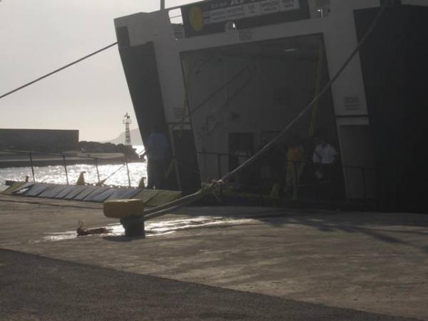

Μέχρι στιγμής έχω ακούσει ότι το Άρτεμις αντιμετωπίζει προβλήματα με το καταπέλτη του σε διάφορα λιμάνια των Κυκλάδων, διότι δε στρώνει και πολύ καλά στις πιο ψηλούς ντοκους των λιμανιών των Κυκλάδων

Αυτό που λες φίλε P-100 αληθεύει.Δείτε το Αρτεμις στην πρώτη του προσέγγιση στην Σαντορίνη και το πρόβλημα που αντιμετώπισε.Συγνώμη για την ποιότητα της φωτογραφίας:o.
Posted
Η φωτογραφια αρκει για να δουμε το προβλημα ;)
Μια καλη λυση θα ηταν επιμηκυνση του καταπελτη αλλα και αλλαγη στα πεδιλα ;) (με ποιο μεγαλα) ωστε να κανουν μικροτερη γωνια με το ντοκο
Posted
Την "αλλαγή στα πέδιλα ωστε να κανουν μικροτερη γωνια με το ντοκο" την καταλαβαίνω και θα ήταν πράγματι μία καλή λύση. Αλλά η επιμήκυνση του καταπέλτη φίλε Neptune δεν μπορώ να καταλάβω πως θα βοηθούσε στο πρόβλημα. Νομίζω μάλιστα πως θα χειροτέρευε τα πράγματα αφού σε έναν μακρύτερο καταπέλτη η άκρη του (χωρίς τα πέδιλα) θα απείχε περισσότερο από τον ντόκο (μεγαλύτερη γωνία).
Posted
Το θέμα δεν είναι το τι πρέπει να γίνει....αλλά το τι γίνεται τώρα.
Με αυτή την κλίση μπορεί να μπει/βγει ένα ΙΧ, ιδιαίτερα εάν έχει και λίγη θαλασσίτσα?
Posted
Εγω το δικο μου δε θα διακινδυνευα να το βαλω παντως. Σειριε η επιμηκυνση σε συνδιασμο παντα με μεγαλυτερα πεδιλα θα διευκολυνε την κατασταση. Σκετη επιμηκυνση εννοειται οτι δεν κανει τιποτα.

Εγω παλι με το φτωχο μου το μυαλο αναρωτιεμαι ποσο θα αντεξει η πορτα και τα πεδιλα αν δουλευει ετσι εστω και σε ενα λιμανι. Τα πεδιλα δεν θα λυγισουν υπο το βαρος ενος μικρου φοστηγου ας πουμε;
Posted
Πιστευω πως ενας σπαστος καταπελτης (σαν των highspeed) μπορει να λυσει το προβλημα... Βεβαια δεν ξερω ποσο αμεσα μπορει να γινει αυτη η μετατροπη και κατα ποσο συμφερει... αλλιως ας σπασουν λιγο το ντοκο μωρε να χαμηλωσει:D
Posted
Τι μου θυμίζει τι μου θυμίζε? ΕΞΠΡΕΣ ΟΛΥΜΠΙΑ στα 200αρια.B)
σπαστοί καταπέλτες σε άγονες γραμμές δεν γινονται να λειτουργήσουν το είπε ξεκάθαρα ο aiolos ii και συμφωνώ μαζί του.
Με ρεστίες χειμωνιάτικες θα ριμάξουν.
Posted
Για αυτό υπάρχουν σκέψεις να γίνουν κάποιες βελτιώσεις στο καταπέλτη για να στρώνει καλύτερα ο καταπέλτης. Είχαν σκεφτεί να τα κάνουν κατά τη μετασκευή αλλά δε πραγματοποιήθηκαν δε ξέρω για ποιο λόγο.
