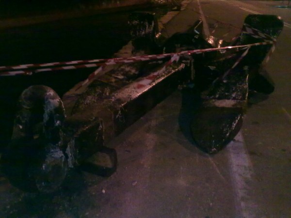

proud_ionian Posted December 16, 2010 Share Posted December 16, 2010 οπως τα ειπε ο cruise europa εγιναν. σημερα το μεσημερι (κατα τις 15.40), ειχε μαϊναρει την καδενα και ο γερανος του ΟΛΠΑ βοηθουσε για να μονταριστει η spare του ροδος. θα μου πεις που ξερεις οτι ειναι του ροδος; μα γιατι το ροδος εχει χαρακτηριστικες τετραγωνες αγκυρες. φαινοταν μονο και το σημαδι απο το τσερκι. το μονο προβληματακι που ειχαν, ειναι αυτο που ειχε αντιμετωπισει και ο ερωτοκριτος παλιοτερα. ο πειρος ηταν κολλημενος και προσπαθουσαν με μια βαριοπουλα (ή κατι τετοιο) και φλογα, να τον ξεκολλησουν. Link to comment Share on other sites More sharing options...

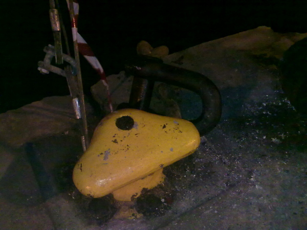

proud_ionian Posted December 16, 2010 Share Posted December 16, 2010 απο οτι ειδα αποψε, το αριαδνη εχει χασει μονο την αγκυρα (θα εφυγε ο πειρος απο το κλειδι) και οχι μερος της καδενας. φαινεται κανονικα οτι ειναι η αρχη της καδενας (στριφτηρας, βαμμενες οσο ειναι πανω στη μπομπα κλπ). εκεινο που με παραξενεψε, δεν ειναι τοσο οτι δεν ψαρεψαν την αλλη, αλλα οτι το αριαδνη δεν ειχε δικη του spare, που σημαινει οτι ειτε ειχε ξαναχασει αγκυρα ή οτι η δικια του spare πηγε αλλου. παντως θα εχει μελλον η ιστορια. η αγκυρα του ροδος ειναι στο ντοκο και δεν εχει μονταριστει στην καδενα. ο λογος ειναι αυτο που ειπα παραπανω, ο πειρος στο κλειδι της αγκυρας εχει κολλησει απο τη σκουρια και το κλειδι δεν γυρναει. πρεπει να εφαγε αρκετη φλογα σημερα, αλλα επιμενει. η καδενα ειναι μαϊναρισμενη και δεμενη με συρματοσχοινο σε μια δεστρα. Link to comment Share on other sites More sharing options...

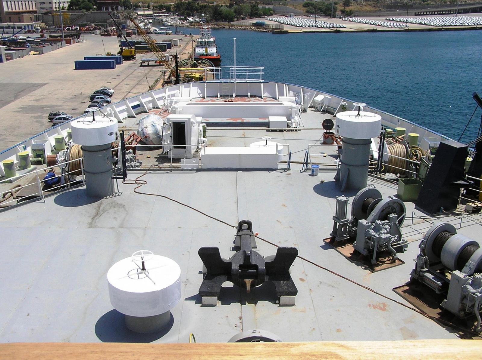

margaritis24 Posted December 16, 2010 Share Posted December 16, 2010 απο το αφιερωμα απο του εφοπλιστη το νοεμβρη 2007 στις αεροφωτογραφιες του πλοιου δεν υπαρχει spare αγκυρα στην πλωρη...μηπως δεν υπηρχε στην προικα της οταν μας ηρθε απο τους σχιστοματηδες Link to comment Share on other sites More sharing options...

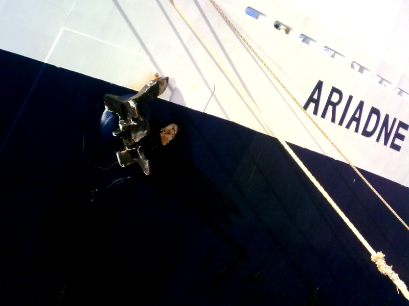

proud_ionian Posted December 17, 2010 Share Posted December 17, 2010 ετοιμο το κοριτσι. ο πειρος δεν ηταν τοσο πεισματαρης, οσο του ερωτοκριτου. βεβαια η νεα αριστερη προβλεπω οτι θα "ξυνει" αρκετα το χρωμα του πλοιου. οι αγκυρες που ειχε απο τη μανα του, πατανε στο "χειλος" του οκιου και ελαχιστα γυρναν τα νυχια πανω στο βαπορι. αντιθετα η αγκυρα του ροδος/kiso με τα φτερα που εχει και τα πλατια νυχια, ειδη εγδαρε αρκετα. anyway, λεπτομερειες. καλοταξιδο να ειναι. Link to comment Share on other sites More sharing options...

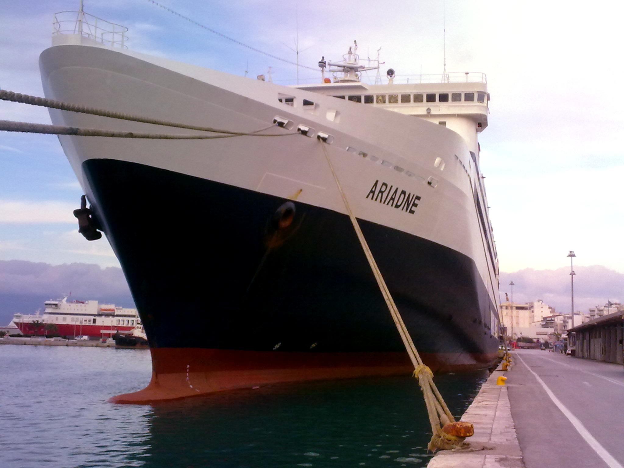

proud_ionian Posted January 3, 2011 Share Posted January 3, 2011 το αριαδνη περασε τη βορεια λιγο μετα τις 19.30 και εδεσε στο 4 για να ξεφορτωσει. μετα την αναχωρηση του επτανησος στις 20.30 γυρισε στο 5, οπου θα μεινει μεχρι την τεταρτη σημερα το μεσημερι, επαιρνε πετρελαια. οι καταπελτες ειναι ολοι κλειστοι και ο κοσμος μπαινοβγαινει απο το δεξι μπαρκαριζο. ειναι καλα δεμενο με αρκετους καβους, αλλα δεν εχει φουνταρει και ετσι ειδαμε και τις αγκυρες του. στη νεα αριστερη εχει φυγει το μαυρο χρωμα και φαινεται το ασπρο που ειχε ως KISO. Link to comment Share on other sites More sharing options...
