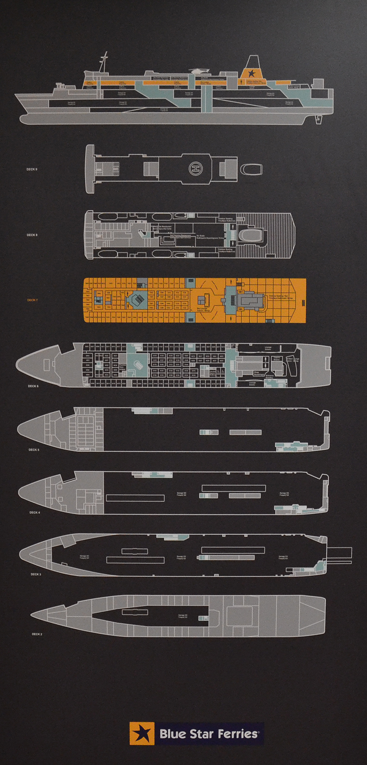

Nikos_Chania Posted June 6, 2015 Share Posted June 6, 2015 Ας έχουμε και τα ga plans του Link to comment Share on other sites More sharing options...
miko mission Posted June 6, 2015 Share Posted June 6, 2015 Απο οτι βλεπω απο το σχεδιο του Νικου την πισινα που ειχε παλια ως Λευκα Ορη την κλεισανε Link to comment Share on other sites More sharing options...
Nikos_Chania Posted June 6, 2015 Share Posted June 6, 2015 Ναι η πισίνα έκλεισε και προστέθηκαν τα χαρακτηριστικά τραπεζάκια της Blue Star σε όλο το χώρο. Link to comment Share on other sites More sharing options...
miko mission Posted June 7, 2015 Share Posted June 7, 2015 Οποτε Νικο απο κατω κερδιθηκε/εκμεταλευτηκαν τον χωρο η εγινε αποθηκη ? Link to comment Share on other sites More sharing options...
Nikos_Chania Posted June 7, 2015 Share Posted June 7, 2015 Δεν φαίνεται να έχει αλλάξει κάτι στην διαρρύθμιση του χώρου, ο χώρος του καζίνο παραμένει ως έχει (αλλα κενός πλέον) και συνεχίζει ο διάδρομος προς τα πρύμα με τα χαρακτηριστικά φωτιζόμενα πανελ της Blue Star στον μπουλμέ. Link to comment Share on other sites More sharing options...
