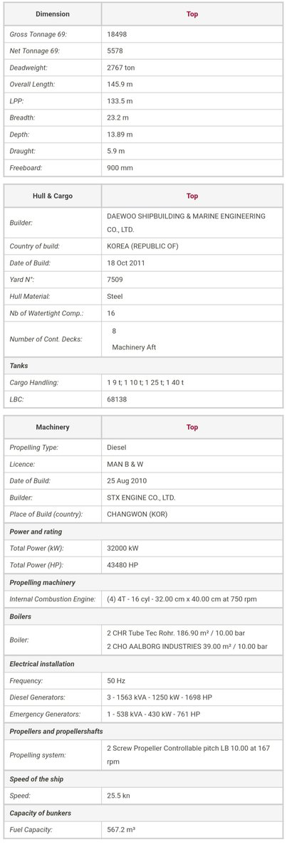

Captain_Nionios Posted August 24, 2019 Posted August 24, 2019 Δεν εχω τον υπολογιστη μαζι μου αυτες τις μερες, ειχα τα στοιχεια στο αρχειο μου. Δεν εχω τον υπολογιστη μαζι μου αυτες τις μερες, ειχα τα στοιχεια στο αρχειο. ΥΓ: Με ενα γρηγορο γκουγκλαρισμα. Wartsila των Μυκονος - Χιος: Διαμετρος: 380 mm - Διαδρομη: 475 mm - Κυλινδροι: 12 Αρα 53870.46 x 12 = 646445.52 κυβικα εκατοστα ανα μηχανη. MAN B&W των Δηλος - Πατμος: Διαμετρος: 320 mm - Διαδρομη: 400 mm - Κυλινδροι: 16 Αρα 32169.91 x 16 = 514718.56 κυβικα εκατοστα ανα μηχανη.

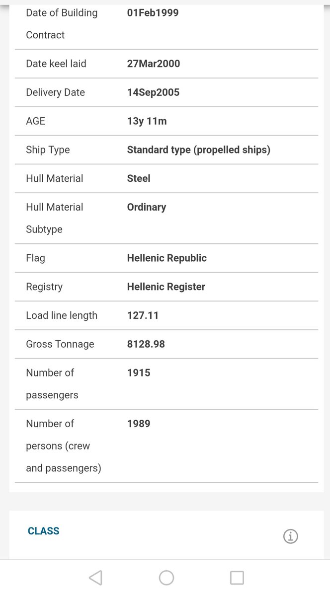

Nereus Posted August 26, 2019 Posted August 26, 2019 (edited) Το περίεργο είναι ότι ο Rina δίνει το αδελφό Nissos Chios στους 13955 gt Και επειδή Rina είναι αυτός(ειδικά όταν συνεργαστεί με Ελλαδισταν) τείνω να πιστεύω ότι το πραγματικό GT είναι κοντά στα 14k για τα nissos. Edited August 26, 2019 by proud_ionian quote αντί reply

Nereus Posted August 26, 2019 Posted August 26, 2019 17 minutes ago, margaritis24 said: Μα το Xios ειναι πιο βαρυ απο το Mykonos εκ κατασκευης λογω καμπινων κ των σωστικων βαρκων αλλα κ το πρυμνιο ντεκ που ειναι πιο μεγαλο Το καταλαβαίνω εν μέρει αλλά οι κλασεις (BV, Rina) δίνουν 10000 διαφορά που με δυσκολεύει να πιστεψω
Captain_Nionios Posted August 26, 2019 Posted August 26, 2019 7 hours ago, Nereus said: Το περίεργο είναι ότι ο Rina δίνει το αδελφό Nissos Chios στους 13955 gt Και επειδή Rina είναι αυτός(ειδικά όταν συνεργαστεί με Ελλαδισταν) τείνω να πιστεύω ότι το πραγματικό GT είναι κοντά στα 14k για τα nissos. Το GT δε μετραει μαζα, μετραει ογκο σε κορους. Μη το λαμβανεις υποψη νομιζοντας οτι μετραει τονους. Με βαση το Επτανησος του 1965 και τον Κορναρο, νομιζω οτι το Lightship του Νησος Χιος δυσκολα θα ξεπερνα τους 7500 τονους και το Loaded Displacement τους 9500-10000 τονους. Αντιστοιχα το Blue Star Πατμος πιστευω πως θα εχει περιπου 2000 - 3000 τονους περισσοτερους. Αυτο ειναι εκτιμηση και μιλαω αποκλειστικα για εκτοπισμα, οχι για ογκο (GT). Αν καποιος φιλος ξερει τα νουμερα ας μας τα πει.
Nereus Posted August 26, 2019 Posted August 26, 2019 (edited) Γνωρίζω ότι το GT μετράει όγκο αλλά επίσης το LDT δε μου λέει πολλά όταν βλέπω φορτηγο handy Ιαπωνα με 5-6 χιλιάδες και Κινέζο με 8-9 χιλιαδες σε πανομοιότυπο design (όταν πχ οι μεν χρησιμοποιουν high tensile κλπ) Επίσης ο τρόπος υπολογισμού του GT είναι ο ίδιος (σταθερά κυτους *μηκος*πλατος*βύθισμα /100) Οποτε μου κάνει εντύπωση η διαφορά που δίνουν οι δύο κλασεις(Rina για Μύκονος BV για Μπλε) Edited August 26, 2019 by proud_ionian quote αντί reply
Captain_Nionios Posted August 26, 2019 Posted August 26, 2019 (edited) Ειχα ασχοληθει παλια με μετρηση GT και GRT και θυμαμαι πως σε πιο προσφατες μεθοδους υπηρχε μια σταθερα με βαση το μεγεθος του πλοιου που εκανε τον ογκο του κορου να μεταβαλλεται. Επισης το τι ακριβως κρινεται ως κλειστος χωρος, ειδικα τωρα με τους κυριλε ανεμοθραυστες, ειναι καπως ασαφες. Edited August 26, 2019 by proud_ionian quote αντί reply
