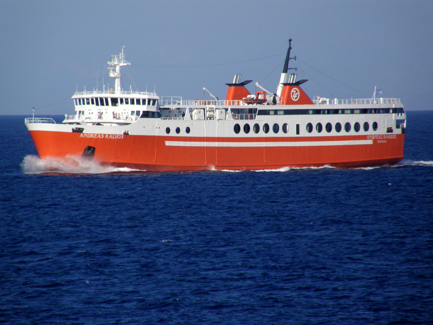

AQUA JEWEL Posted January 3, 2015 Posted January 3, 2015 Επειδή δεν το κατέχω το αντικείμενο, έχω μια απορία: Για να τοποθετηθούν τα sponsons θα πρέπει υποχρεωτικά το πλοίο να είναι έξω σε κάποια δεξαμενή ή μπορεί να τοποθετηθούν και όταν το πλοίο βρίσκεται κανονικά στη θάλασσα;
Global_Creta Posted January 3, 2015 Posted January 3, 2015 Tα sponsons είναι σαν εξωτερικοί πλωτήρες. Δες παράδειγμα στη gallery. Ως επι το πλείστον είναι εξωτερικές λαμαρινοδουλειές που εκτείνονται και κάτω απ την ίσαλο. Λογικά πρέπει να βγει.
Hastaroth Posted January 3, 2015 Posted January 3, 2015 Και τί τα θέλει τα sponsons o Κάλβος;Εχει πρόβλημα ευστάθειας;
Neptune Posted January 3, 2015 Posted January 3, 2015 Δεν ειναι αναγκη να εχει προβλημα ευσταθειας για να βαλει. Η ευσταθεια ομως σε καποια ασχημη περιπτωση (damage stability) πρεπει να ειναι συγκεκριμενη και προφανως στην κατασταση που ειναι το πλοιο δεν καλυπτει τις προυποθεσεις.

Panagia Ekatontapiliani Posted January 28, 2015 Posted January 28, 2015 Μελέτη και επίβλεψη μετασκευής του Ε/Γ-Ο/Γ "ΑΝΔΡΕΑΣ ΚΑΛΒΟΣ θα γινει από το γραφειο του κ. Κηποροπουλου H εταιρεία μας υπέγραψε σύμβαση με την Α.Ν.Μ.Ε.Ζ. Α.Ε. προκειμένου να μετασκευάσει το πλοίο της Ε/Γ-Ο/Γ «ΑΝΔΡΕΑΣ ΚΑΛΒΟΣ» Ν.Π. 10801 και να το προσαρμόσει στις απαιτήσεις της Κοινοτικής Οδηγίας 2003/25/ΕΚ (Συνθήκη της Στοκχόλμης). Η μετασκευή του πλοίου συνίσταται σε τρία μέρη. Το πρώτο αφορά την διαπλάτυνση του σκάφους στο πρυμναίο τμήμα του και μέχρι το μέγιστο πλάτος επάνω από το κύριο κατάστρωμα. Το δεύτερο στην προσθήκη πλευρικών πλωτήρων από την πρύμνη και περίπου κατά το ένα τρίτο του μήκους του. Και τέλος το τρίτο μέρος και σημαντικότερο αφορά την αύξηση του όγκου των υφάλων του με σημαντική παρέμβαση στη γάστρα του, επιδιώκοντας να μην επηρεαστεί η τελική ταχύτητα του πλοίου. Με την μετασκευή αυτή το πλοίο θα είναι σε θέση να εκτελεί πλόες Κατηγορίας Β (σύμφωνα με την Κοινοτική Οδηγία 98/18/ΕΚ), όπως κάνει μέχρι σήμερα, αλλά σε περιοχές με σημαντικό ύψος κύματος μέχρι 2,50 μέτρα. Ακόμα, στο πλοίο θα επέλθει και μια αύξηση του αριθμού των μεταφερόμενων επιβατών με ταυτόχρονη αύξηση του μήκους της διαδρομής του ταξιδιού H συγκεκριμένη μετασκευή είναι πολύ μεγάλης σημασίας για το τεχνικό μας γραφείο και ο λόγος είναι ότι το «ΑΝΔΡΕΑΣ ΚΑΛΒΟΣ» είναι το δεύτερο πλοίο της ίδιας εταιρείας (μετά το Ε/Γ-Ο/Γ «ΑΔΑΜΑΝΤΙΟΣ ΚΟΡΑΗΣ»), στο οποίο εκτελούμε μία μετασκευή ευρείας εκτάσεως και η οποία παίζει σημαντικό ρόλο τόσο κυρίως στην ασφαλή λειτουργία του πλοίου όσο και στην καλύτερη εκμετάλλευσή του Προσπάθειά μας είναι να φανούμε αντάξιοι της εμπιστοσύνης της εταιρείας Α.Ν.Μ.Ε.Ζ. Α.Ε. και να συνεισφέρουμε στην σωστή πραγματοποίηση μιας σημαντικής επένδυσης στο χώρο, η οποία, εκτός των άλλων, μπορεί να βοηθήσει τόσο των ναυπηγό-επισκευαστική βιομηχανία όσο και την ίδια την ακτοπλοΐα.
proud_ionian Posted January 28, 2015 Posted January 28, 2015 επειδης δεν το ηπιασα, τι παρεμβασεις θα γινουν σε πρυμη και γαστρα;
Neptune Posted January 28, 2015 Posted January 28, 2015 Σπονσονς σαν του αδερφου του Πηγασου μαλλον. Και επειδη δε μπορουν να φτιαξουν διπυθμενα εσωτερικα, θα τα προσθεσουν εξωτερικα Κατι παρομοιο εχει γινει και στο WAWEL

margaritis24 Posted February 8, 2015 Posted February 8, 2015 (edited) μονο η πλωρη θα ειναι ομορφη ποια πανω του εχουν κοψει το ζωναρι στο γκαραζ απο την μεση κ πισω κ εχουν κανει ανοιγματα στο γκαραζ για να πατησουν πανω στα νομεις των πλευρων για να πιασουν τα νεα ελλασματα!2 μετρα ειναι στις μπαντες τις πρυμνης η διαπλατυνση Edited February 8, 2015 by margaritis24
