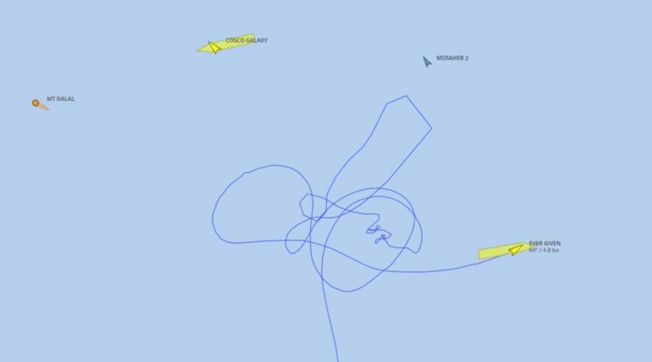

ΟΡΙΩΝ Posted March 25, 2021 Posted March 25, 2021 Πάντως λίγο πριν εισέλθει στο κανάλι το πλοίο, φέρεται να «ζωγράφιζε»...
Nikos_Chania Posted March 25, 2021 Posted March 25, 2021 Προφανώς περίμενε να έρθει η ώρα του παρασυρόμενος, χωρίς να φουντάρει. Καθόλου παράξενο.

ΟΡΙΩΝ Posted March 25, 2021 Posted March 25, 2021 20 minutes ago, Nikos_Chania said: Προφανώς περίμενε να έρθει η ώρα του παρασυρόμενος, χωρίς να φουντάρει. Καθόλου παράξενο. Δεν είναι παράξενο να ξεσύρει, το σχέδιο όμως που δημιούργησε θα μπορούσε και να μην είναι τυχαίο 🙂
