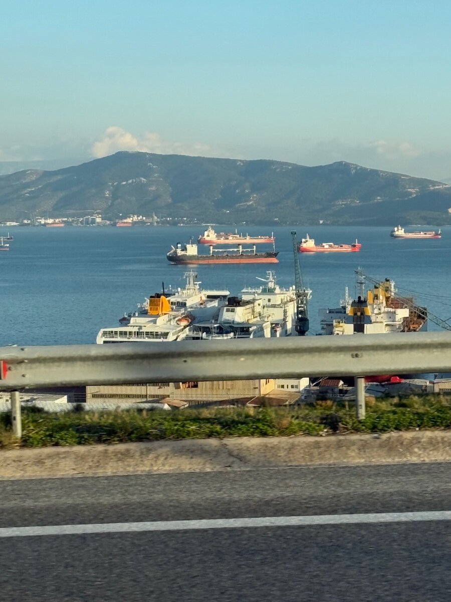

Συγνώμη για την κακή φωτογραφία αλλά ήταν ο,τι καλύτερο μπορούσα να κάνω ώστε να δούμε την πρόοδο την εργασιών.
Posted
Πλέον έχει αποκοπεί ολόκληρη από τη βάση της. Στο συγκεκριμένο πρότζεκτ λόγω της ιδιομορφίας της τσιμινιέρας θα έχει πολύ μεγάλο ενδιαφέρον το τελικό αποτέλεσμα. Ελπίζω να χωρέσουν όλα στο σουλούπι της υπάρχουσας.
Posted
Μην ελπίζετε και πολύ θα πω εγώ. Άμα δεν κάνουν θαύματα στο ναυπηγείο, κάπως σαν της Πασιφάης θα βγει
Posted
Εχουμε δει και παραδείγματα όμως όπως το Ίκαρος και το Superfast XII που δεν επηρεάστηκε καθόλου η τσιμινιερα τους. Είναι θέμα επιλογής συστήματος/εταιρίας θεωρώ…
Posted
Είναι θέμα του πόσο εκτεταμένη δουλειά θες να κάνεις.
Η υπάρχουσα τσιμινιέρα χωράει τον όγκο των εξαγωγών. Το ζήτημα είναι αν από κάτω χωράνε και εκεί είναι που αλλάζει η προσεγγιση του ναυπηγείου. Εάν απαιτείται μεταφορά δικτύων, αλλαγη χώρων, κατάργηση καμπινων κλπ,  τότε θα επιλεγεί να μπει εξ ολοκλήρου το σύστημα στην τσιμινιέρα όπως με Πάτμος δήλος μυκονος αλλα και τα παλάτια.
