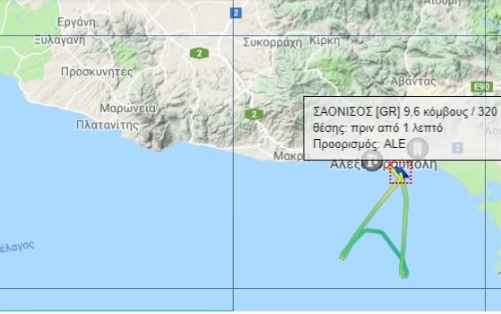

Απο την ζωντανή κάμερα του hotel ERIΚA  όπου παρακολουθώ την κίνηση στο λιμάνιο της αγαπημένης μου Αλεξανδρούπολης, παρατήρησα ότι το ΣΑΟΝΗΣΟΣ , πρίν απο λίγη ώρα. Τί άραγε συμβαίνει ? Ξεκίνησε δρομολόγια, ετοιμάζεται ή κάτι διαφορετικό ?
Συγχρονισμός με τον φίλο Panagia Ekatontapiliani, έλαβα απάντηση σε χρόνο dt, ευχαριστώ !
Επιστροφή στο λιμάνι. screen shot απο την κάμερα του ERIKA.

Δοκιμαστικό έκανε.

Οπως ολοι καταλαβαμε το δοκιμαστικο δεν πηγε καθολου καλα.
Νεο δοκιμαστικο αν δεν αλλαξει κατι την Κυριακη
