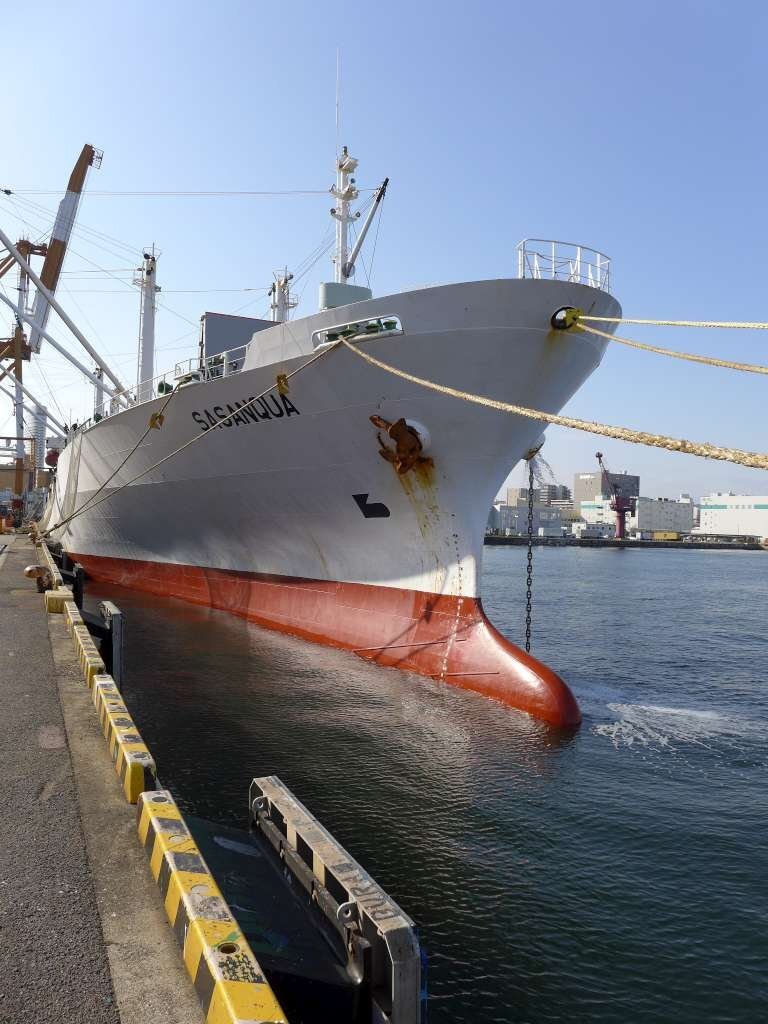

Ειναι πλεον σε Ελληνικη Πλοιοκτησια . Και εδω το (ex-) Sasanqua στο Pusan . Ειναι πλοιο σειρας Phoenix που χτιστηκαν τη περιοδο του 90 στην Ιαπωνια απο διαφορα ναυπηγεια. -
Μιας και τις προαλλες ειδα το GALAXY στο Πειραια , ανεβαζω μια φωτο απο τα.. παλια - παλια τοτε που εργαζομουν στο Pusan .

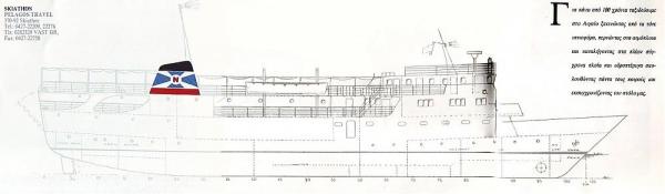

Κατι που δεν μπορω να το δειξω απο τη φωτο του Αιγευς αλλα το εχω σε πιστοποιητικο ειναι πως το ταγκι που βρισκεται στη μεση του βαποριου με ονομασια ST.3 P+S (Side Tank) μετατραπηκε σε δεξαμενη ζυγοσταθμισης με ενδιαμεση αντλια οπου συμβαλει στη ταχυτερη μετακινηση του νερου απο τη μια πλευρα στην αλλη. Κατι σαν τις γνωστες anti rolling tanks, για να εχει καλυτερη πλευση σε καιρο. Το σχεδια αυτης της δεξαμενης καθως και το επιμερους ενεργητικο συστημα της (την αντλια εννοώ) υποβλήθηκε σε ξεχωριστο σχεδιο στην ΕΕΠ.

Προσπαθω να σου βρω ενα General Arrangment του Αιγευς αλλά..χλωμό το βλέπω. Πάντως αν τυχει και το συναντησω θα το ανεβασω. Εχει νομιζω και ενδιαφερον να το δουμε πως ηταν και τα ταγκια του..

Αν και το θεμα εχει να κινηθει προπολλού.. να συμπληρώσω μόνο οτι είχε bow thruster ισχυς 380kw. Μην φανταστειτε τρελα πραγματα, ισα ισα για να υποβοηθα. Στα χρονια που ηταν στις Β.Σποραδες μονο καναδυο φορες στη Γλωσσα το ειχα δει να το χρησιμοποιει με καιρο ΝΑ που εφερνε τα κυματα μεσα στη μπουκα του λιμανιου. Ωραιες εποχες..
