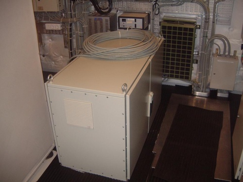

john fox Posted February 25, 2006 Share Posted February 25, 2006 Και για να ξέρουμε γιατί μιλάμε .... να μία φωτογραφία απο το VDR που είχε τοποθετηθεί στο Surperfast IV Λίγο πρίν αυτό πουληθεί στην Αυστραλία . Μιλάμε για μεγάλο κουτί και με "πλούσιο εσωτερικό κόσμο" Link to comment Share on other sites More sharing options...
Hastaroth Posted February 26, 2006 Share Posted February 26, 2006 Εχω την απορία κατά πόσον αυτό το πράγμα είναι αρκετά ανθεκτικό ώστε να επιβιώση από ένα ναυάγιο,καθώς επίσης και κατά πόσον υπάρχει ανάγκη να είναι τόσο μεγάλο,αφού -όπως φαντάζομαι- όλες οι παράμετροι πλεύσης και λειτουργίας τού πλοίου αποθηκεύονται ψηφιακά... Link to comment Share on other sites More sharing options...
Neptune Posted February 26, 2006 Author Share Posted February 26, 2006 Hastaroth εδω γινεται η επεξεργασια μονο και μια προσωρινη αποθηκευση. Η βασικη αποθηκευση γινεται σε μια καψουλα (χρωματος πορτοκαλι στην κοντρα γεφυρα συνηθως που αντεχει σε 1000 βαθμους κελσιου και πανω απο 1000 μετρα βαθος Link to comment Share on other sites More sharing options...
john fox Posted February 26, 2006 Share Posted February 26, 2006 Ορθόν ! Αν και το μέσα κουτί περιλαμβάνει , UPS , GSM modem , καθώς και ένα συστηματάκι που παρέχει πρόσβαση σε raw format απο τα καταγραφώμενα .... Link to comment Share on other sites More sharing options...

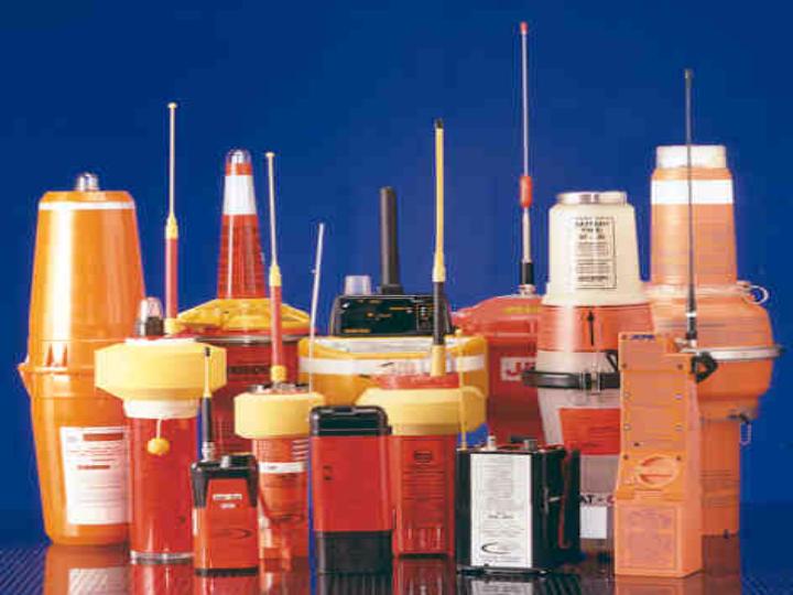

Neptune Posted April 9, 2007 Author Share Posted April 9, 2007 Αυτα ειναι τα 3 ειδη καψουλας που συνανταμε συχνοτερα στα πλοια. Δε γνωριζω ποια ητανε στο Sea Diamond αλλωστε λιγη σημασια εχει. Τα δεδομενα καταγραφονται και στον υπολογιστη αλλα και εδω ταυτοχρονα. Αν το πλοιο δε βυθιστει μετα το ατυχημα τοτε γινεται ανακτηση απο τον υπολογιστη αν βυθιστει τοτε ολα ανακτονται απο την καψουλα. Και στις 3 φαινονται τα σημεια απασφαλισης που διαφερουν απο συστημα σε συστημα. Στην πρωτη καψουλα αυτο το στρογγυλο μεσα στο ασπρο πλαισιο ειναι το acoustic beacon (μπικον και οχι μπεικον ) που βγαζει ηχο ωστε να το εντωπισει ευκολοτερα ο δυτης η το βαθυσκαφος με τον καταλληλο ανιχνευτη. Link to comment Share on other sites More sharing options...
Neptune Posted April 11, 2007 Author Share Posted April 11, 2007 Επειδη σε ολα τα δελτια το ακουσα και απο τα στοματα "ειδικων" θελω κατηγορηματικα να πω οτι. Η ΚΑΨΟΥΛΑ ΤΟΥ VDR ΔΕΝ ΑΠΟΣΠΑΤΑΙ ΑΠΟ ΤΟ ΠΛΟΙΟ ΜΕΤΑ ΤΗ ΒΥΘΙΣΗ ΤΟΥ Υπαρχουν τετοιες καψουλες αλλα δε χρησιμοποιουνται για 2 βασικους λογους. Ο ενας ειναι το κοστος που ειναι το διπλασιο απο την μη αποσπωμενη και ο δευτερος ειναι οτι αν αποσπαστει σε ενα ατυχημα μεσα σε τρικυμια τοτε αντε να βρεθει. Εκτος αυτου ειναι πρακτικα αδυνατο να επιπλευσει για κατασκευαστικους λογους. Ζυγιζει απο 5-15 κιλα αναλογα τον τυπο της και ειναι συμπαγης για να εχει αντοχες στο βαθος και στη φωτια. Δεν μπορει για κανενα λογω να επιπλευσει ουτε να αποσπαστει απο το πλοιο εκτος απο την περιπτωση που εχουμε πολυ βιαια συγκρουση με αναλογου βαρος αντικειμενο. Στη δικη μας περιπτωση ακουσα στις ειδησεις της κρατικης τηλεορασης οι οποιες πλεον ειναι οι μονες ανεκτες οτι το πλοιο απο τις τουμπες κατεβαινοντας εχει διαλυμενη γεφυρα αρα να υποθεσω και κοντρα γεφυρα και ιστο. Καπου μεσα στη μαζα υπαρχει η καψουλα. Οπως λεω και παραπανω λογω κατασκευης αντεχει σε μεγαλο βαθος μεγαλες θερμοκρασιες και μεγαλο βαρος και κακουχιες. Δηλαδη ακομα και αν εχει γυρισει το βαπορι και την εχει πλακωσει 90% ειναι σε κατασταση καλη για ανακτηση δεδομενων. Το θεμα ειναι οτι ειναι δυσκολο να εντοπιστει μεσα στη μαζα και ισως να ειναι δυσκολοτερο να απεγκλωβιστει απο κει με το ρομποτ. Link to comment Share on other sites More sharing options...
iason Posted April 11, 2007 Share Posted April 11, 2007 Μάλλον τη σύγχυση στους "ειδικούς" στα κανάλια τη δημιούργησε το EPIRB, το οποίο βάσει των προδιαγραφών θα έπρεπε να είναι float-free δηλαδή να απελευθερώνεται αυτόματα μόλις βρεθεί σε βάθος λίγων μέτρων. Η συσκευή αυτή δεν περιέχει δεδομένα καταγραφής όπως το VDR. Πληροφορίες για τις συσκευές εντοπισμού από την ακτοφυλακή των ΗΠΑ: http://www.navcen.uscg.gov/marcomms/gmdss/epirb.htm Φωτό με διάφορα EPIRB, ELT και PLB (πηγή ΝΟΑΑ): Link to comment Share on other sites More sharing options...
