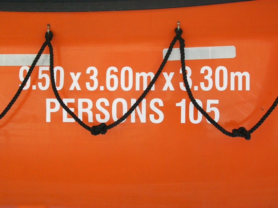

NHSOS XIOS Posted March 3, 2011 Posted March 3, 2011 Εγω καημο θα εχω να προλαβω την βαρκα εκεινη την κριση στιγμη Φουσκωτες τσουλιθρες και σχεδιες μου φαινονται αστεια με λιγο αερακι και 1μετρο κυμα Ας τσεκαρουμε και ποσους χωραει μια βαρκα του Ν.ΧΙΟΣ
