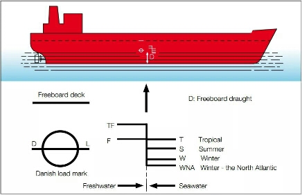

On 2/6/2016 at 2:45 AM, pathfinder said:
Η γραμμή στο κέντρο της "μπάλας" (plimsoll) αντιστοιχεί στο summer seawater (salt water).
Τα περισσότερα ναυάγια μέχρι τον 18ο αιώνα αποδίδονταν στην μη ύπαρξη ορίου φόρτου στα πλοία. Έκτοτε άρχισαν να γίνονται προσπάθειες κι έρευνες σχετικά με την ύπαρξη κανόνων και ορίων. Ο Samuel Plimsoll, μέλος του Βρετανικού Κοινοβουλίου αγωνίσθηκε για την έκδοση σχετικού ναυτικού Νόμου περί καθορισμού ενδεικτικής γραμμής μεγίστου φόρτου στα πλοία. Το 1876 καθορίστηκε πλέον επίσημα με Νόμο ότι στις αμφότερες πλευρές όλων των βρετανικών πλοίων άνω των 80 τόνων (gross) να σημειωθεί ένας κύκλος με μια προεξέχουσα οριζόντια διάμετρο που θα αποτελεί το μέγιστο όριο βυθίσματος που θα μπορούσε να λάβει το πλοίο έμφορτο. Το 1890 και ειδικότερα το 1894 τα σημεία μεγίστου φόρτου καθορίστηκαν πλέον οριστικά. Το 1930, συνομολογήθηκε διεθνής σύμβαση με την οποία και καθορίστηκαν πλέον όλα τα σημεία, "γραμμές φόρτωσης", που υποχρεωτικά πρέπει να φέρουν όλα τα εμπορικά πλοία ολικής χωρητικότητας (Gross Tonnage) 150 τόνους και άνω, τα οποία εκτελούν διεθνείς πλόες. Αυτή η σύμβαση υφίσταται μέχρι και σήμερα.
Τι σημαίνουν τα σύμβολα:
H "plimsoll's mark" και οι γραμμές φόρτωσης.
TF: Ίσαλος γραμμή Τροπικών Γλυκών υδάτων
F: Ίσαλος γραμμή Γλυκών υδάτων
T: Ίσαλος γραμμή Τροπικών υδάτων
S: Ίσαλος γραμμή Θέρους (Summer Load line)
W: Ίσαλος γραμμή Χειμώνος
WNA: Ίσαλος γραμμή Χειμώνος Βορείου Ατλαντικού.
LTF: Tropical Fresh water Timber L.L. ή Τροπική Γ.Φ. Ξυλείας σε Γλυκό νερό.
LF: Fresh Water Timber L.L. ή Γ.Φ. Ξυλείας σε Γλυκό νερό.
LT:Tropical Timber L.L. ή Γ.Φ. Ξυλείας σε Γλυκό νερό.
LS: Summer Timber L.L. ή Γ.Φ. Ξυλείας Θέρους.
LW: Winter Timber L.L. Ηή Γ.Φ. Ξυλείας Χειμώνα.
LWNA: Winter North Atlantic Timber L.L. ή Γ.Φ. Ξυλείας Χειμώνα Βορείου Ατλαντικού.
