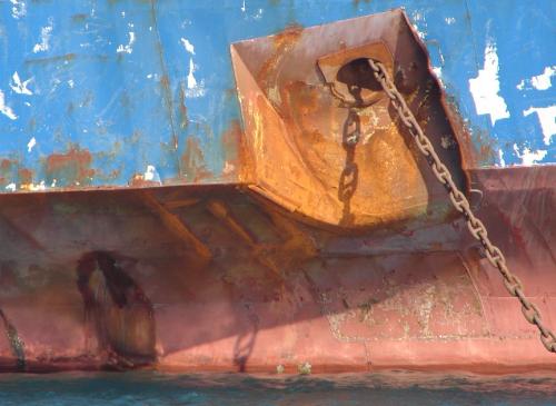

Κοίτα να δεις σύμπτωση ρε παιδί μου. Πριν απο 2 βδομάδες η πλώρη έδειχνε κάπως έτσι:

Αρκετά διαφορετικά μας περιγράφει τα γεγονότα η ανακοίνωση του Λιμενικού.
ΥΠΟΥΡΓΕΙΟ ΠΡΟΣΤΑΣΙΑΣ ΤΟΥ ΠΟΛΙΤΗ
ΑΡΧΗΓΕΙΟ ΛΙΜΕΝΙΚΟΥ ΣΩΜΑΤΟΣ - ΕΛΛΗΝΙΚΗΣ ΑΚΤΟΦΥΛΑΚΗΣ
Δευτέρα, 07 Νοεμβρίου 2011
Απαγόρευση απόπλου στο Ε/Γ-Ο/Γ «ΑΚΟΥΑ ΜΑΡΙΑ» στο Λαύριο
Μετά από ανώνυμη καταγγελία, που περιήλθε στο Κεντρικό Λιμεναρχείο Λαυρίου, μεσημβρινές ώρες σήμερα, διενεργήθηκε στοχευόμενη επιθεώρηση από το Τοπικό Κλιμάκιο Επιθεώρησης Πλοίων στο Ε/Γ-Ο/Γ «ΑΚΟΥΑ ΜΑΡΙΑ» Ν.Π.9465, όπου και διαπιστώθηκε εξωτερικά στο έλασμα της μάσκας τρύπα μήκους ενός μέτρου και ογδόντα εκατοστών περίπου και πλάτους μισού μέτρου περίπου.
Η ανωτέρω τρύπα είναι ανοιγμένη στον κενό χώρο στοιβάσεως της αλυσίδας της δεξιάς άγκυρας περίπου δύο μέτρα από την ίσαλο.
Από το Κεντρικό Λιμεναρχείο Λαυρίου, που διενεργεί την προανάκριση, απαγορεύτηκε ο απόπλους του «ΑΚΟΥΑ ΜΑΡΙΑ» μέχρι οριστικής αποκατάστασης της βλάβης και προσκόμισης πιστοποιητικού διατήρησης κλάσης από τον Νηογνώμονα που το παρακολουθεί.

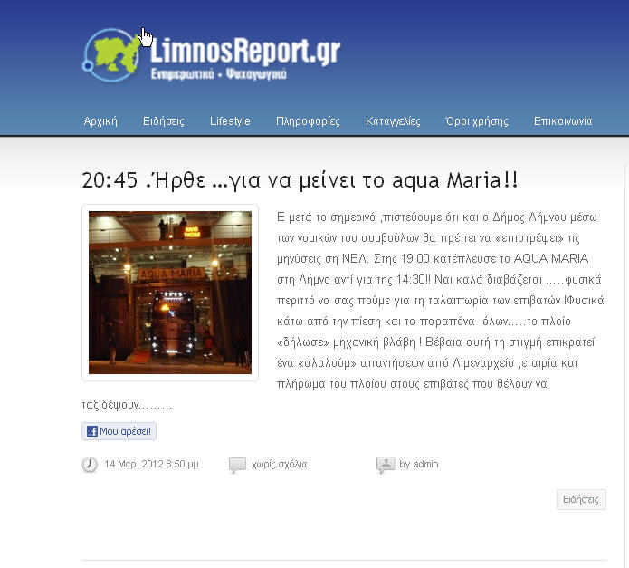

Τωρα βγηκε η βλαβη :wub:
οι λημνιοι κανουν... παρτυ. αμφισβητουν το κατα ποσο η βλαβη προεκυψε χτες ή ηταν "διπλωματικη" για να αποφυγουν τις αντιδρασεις για τις νεες πολυωρες καθυστερησεις. ετοιμαζονται και για ρεβανς στις αγωγες.

Η ανακοίνωση από την Ελληνική ακτοφυλακή για τη μηχανική βλάβη Ε/Γ-Ο/Γ «ΑΚΟΥΑ ΜΑΡΙΑ» στη Μυρίνα
Ενημερώθηκε απογευματινές ώρες χθες, η Λιμενική Αρχή Μύρινας, από τον Πλοίαρχο και τον Α΄ Μηχανικό του Ε/Γ – Ο/Γ «ΑΚΟΥΑ ΜΑΡΙΑ» N.Π.9465, ότι κατά τη διαδικασία πρόσδεσης υπήρξε θραύση των ελαστικών συνδέσμων (Voulcan) μεταξύ μίας κύριας μηχανής και του μειωτήρα με αποτέλεσμα να μην είναι δυνατή η χρήση της πρώτης.
Το πλοίο κατέπλευσε με ασφάλεια στο λιμάνι της Μύρινας αποβιβάζοντας εξήντα οκτώ (68) επιβάτες, ενώ οι πενήντα έξι (56) επιβάτες που ανέμεναν να επιβιβασθούν επί του πλοίου με προορισμό το λιμένα Καβάλας θα προωθηθούν σήμερα στον προορισμό τους με το Ε/Γ-Ο/Γ «ΤΑΞΙΑΡΧΗΣ».
Από την οικεία Λιμενική Αρχή και κατόπιν επιθεώρησής του από το Τοπικό Κλιμάκιο Επιθεώρησης Πλοίων, απαγορεύτηκε ο απόπλους του Ε/Γ-Ο/Γ «ΑΚΟΥΑ ΜΑΡΙΑ» Ν.Π.9465 μέχρι διαπίστωσης αποκατάστασης της μηχανικής βλάβης και την προσκόμιση βεβαιωτικού διατήρησης κλάσης από τον παρακολουθούντα το πλοίο νηογνώμονα.
