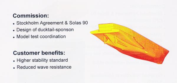

MinuteMan Posted February 24, 2009 Share Posted February 24, 2009 Να ζητησω ομως και μια εταιροχρονισμενη συγνωμη για το τυπογραφικο λάθος που εκανα πριν καμποσα χρονια. Ειναι το duck tail . Ομως αγαπητε φιλε αυτό που δείχνεις στη φωτο είναι ενα καινουργιο συστημα που περιλαμβανει πλευρικά σπορσορς που ξεκινουν από το οριακο σημειο των shaft tunnel και με προεκταση καταλίγουν σε duck tail. Το συτημα ομως δεν είχε μεγάλη εφαρμογή γιατι, ενω τα σπονσορς αυξάνουν την ευσταθεια του πλοίου - παρόλα αυτά - αυξάνουν δραματικά τον συντελεστή αντίστασης της γάστρας καθως διασπάν των ομορου της ροής του νερού στη γαστρα. Αυτό λοιπόν εχει σαν συνέπεια να απαιτείται μεγαλύτερη ισχύς για να διατηρηθεί η ταχύτητα του πλοίου. Επίσης με την τοποθετηση των σπονσορς πρυμα έχουμε και μια αυξηση του συντελεστη μορφής του πλοίου στο πρυμνό κομμάτι του πλοίου καθως και αυξημένη την καμπύλη εγκαρσιών τομών - λογοι δηλαδή που επιδρούν αρνητικά επίσης στην αντισταση του πλοίου. Απο την δική μου εμπειρία σαν ναυπηγός θα έλεγα λοιπον πως αυτό το μοντέλο ανάγεται σ'αυτό που λέμε..χαραμίζω κάτι για κατι άλλο. Τι θέλω να πώ? Πως είναι πολύ καλό να εμπαινε σαν διορθωτικό / συμπληρωματικό κομμάτι μιας εκτεταμένης Μετασκευής τύπου Λισσος που το ξενοδοχικό πραγματικά..ξεχυλίζει απ' τα ακρα!! Και οχι να μπει σε Newbuilding. Και τι χαραμίζεται? Χαραμίζεται η ταχύτητα του πλοίου για να υπάρχει επάρκεια πλευστότητας / ευσταθειας. Link to comment Share on other sites More sharing options...
aiolosii Posted February 24, 2009 Share Posted February 24, 2009 Και οχι να μπει σε Newbuilding. Και τι χαραμίζεται? Χαραμίζεται η ταχύτητα του πλοίου για να υπάρχει επάρκεια πλευστότητας / ευσταθειας. Αν μιλαμε για το MEGA EXPRESS FIVE πρωην PHOENIX EXPRESS προφανως δε μιλαμε για newbuilding αλλα για extensive conversion και προφανως εκει ηρθε η λυση για ολα τα stability calculations και την εναρμονιση με Στοκχολμη και SOLAS 90 με την προσθηκη του υπεροχου αυτου κατασκευασματος. Σιγουρα και θυσιαζεται κατι για κατι αλλο, αλλα στην εποχη μας οι αποφασεις ειναι καθαρα με οικονομικο κριτηριο. Για να βγαλει το καραβι το capacity που θελουν ειναι λογικο να πρεπει να θυσιαστει κατι. Οσο για την ταχυτητα ειναι σχετικο το ποσο τελικα θα χασει, γιατι ναι μεν εχει παραπανω αντιστασεις αλλα εχει μεγαλυτερη αντωση, λογικα δεν πρεπει να χασει παρα πολυ. Δεν ειμαι ναυπηγος, εμπειρικα μιλαω Link to comment Share on other sites More sharing options...
MinuteMan Posted February 24, 2009 Share Posted February 24, 2009 Παρα πολυ καλή η θεση σου! Προσωπικά μπορω να μιλήσω ειτε ακολουθώντας την επιστημη που σπουδασα, ή μεσα απο την εμπειρία μου στη δουλεια μου. Δυστυχώς το ενα ανερεί το αλλό. Ναυπηγικά λοιπον την άποψη μου την διαβασες και εκει η λεξη σχετικο είναι θεμα μαθηματικών, πειραμάτων και γραφηματων. Εμπειρικά ομως, εχω ακριβώς την αντίθετη άποψη. Φορτώστε το πλοίο οσο πάρει σε ξενοδοχεικό και βάλτε από κάτω οτι να ναι για να μην μπαταρει..(ακραια άποψη ετσι?). Το παν ειναι τα χρηματα.. Μπορω να εχω οσο το δυνατον μεγαλυτερο πρωτόκολλο επιβατών / οχηματων? Αυτή ειναι η άποψη που εχω συναντησει με την εμπειρία μου. Τωρα οσο για την μετασκευή, δεν την αναλύω γιατι θα ειμαι εκτός θέματος. Τωρα το κατα πόσο χανει σε ταχύτητα, ειναι αλλου παπα ευαγγελιο. Πάντως εμπειρικά στο συγκεκριμένο βαπόρι το χασιμο πιθανόν να ειναι γυρω στα 2 μιλια. Τιποτα δηλαδη σε σχεση με το οικονομικό κερδος. Αν ομως μπορουσαμε να το ταξιδεψουμε θα βλεπαμε τι μειονεκτηματα εχει με τα ιδια μας τα ματια!!.. Link to comment Share on other sites More sharing options...

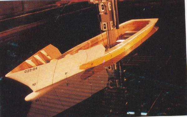

marittimo Posted March 3, 2009 Share Posted March 3, 2009 Στέφανε κοίτα το μοντέλο του τότε ΛΗΜΝΟΣ σήμερα ΠΑΝΑΓΙΑ ΤΗΝΟΥ, στο οποίο έγιναν δοκιμές στην δεξαμενή στην Πολυτεχνειούπολη το 1984, για να τοποθετηθούν sponsons. Link to comment Share on other sites More sharing options...
ΝΗΡΕΑΣ Posted March 3, 2009 Share Posted March 3, 2009 Επειδή εκτός από τον Στέφανο που καταλαβαίνει, τα βλέπουμε και άλλοι που (δυστυχώς) δεν καταλαβαίνουμε.. μήπως είναι εύκολο να μας πεις τι ακριβώς θέλεις να επισημάνεις με την φωτογραφία του μοντέλου? Link to comment Share on other sites More sharing options...
MinuteMan Posted March 3, 2009 Share Posted March 3, 2009 Επειδή εκτός από τον Στέφανο που καταλαβαίνει, τα βλέπουμε και άλλοι που (δυστυχώς) δεν καταλαβαίνουμε..μήπως είναι εύκολο να μας πεις τι ακριβώς θέλεις να επισημάνεις με την φωτογραφία του μοντέλου? Νηρεα, απ'οτι καταλαβα ο Mrittimo εστειαζει σ' αυτό που ειπε ο Στεφανος, οτι αυτή η διαδικασία δεν ειναι κατι που χαρακτηριζε τα πλοία που μετασκευαστηκαν στην Ελλάδα. Θέλει δηλ. να μας πει ο Marittimo οτι πραγματικά οι μετασκευές των σπόνσονς πρωτα μελετούνται σε δεξαμενες και κατοπιν προχωρούν στην κατασκευή και προσαρτηση στο πλοιο. Όμως να παραθέσω εγω το γεγονος οτι, το μοντελο και η μελέτη των σπονσονς του Λημνος εγινε γιατι ο Νομικος εδωσε τη μελετη των σπονσονς στην Alpha Marine - εταιρία που σχεδίασε κατόπιν και το Χαρουλα Express του Γουτου - η οποία εταιρία έχει απόλυτη συνεργασία με το ΕΜΠ. Γι' αυτό και το μοντελο στις δεξαμενες. Μήπως ομως γνωρίζουμε πως μπήκαν τα υπέροχα σπονσονς του Απτερα? Μπήκαν μονο με απλή μελέτη. Οπότε θα συμφωνήσω με τον φίλο Στεφανο οτι στην Ελλάδα δεν είμαστε πολύ στη πειραματική μελέτη! Link to comment Share on other sites More sharing options...
marittimo Posted March 3, 2009 Share Posted March 3, 2009 (edited) Αγαπητέ ΝΗΡΕΑ, απευθύνθηκα στον Στέφανο για να του γνωστοποιήσω ότι πειράματα στην δεξαμενή για την προσθήκη sponsons έγιναν και γίνονται στην Ελλάδα και για του λόγου το αληθές έβαλα την σχετική φωτογραφία. Τέτοια πειράματα έχουν γίνει εκτός από το ΛΗΜΝΟΣ και για άλλα πλοία. Τώρα με λίγα λόγια σε τι αποβλέπουν τα πειράματα αυτά. Είναι γεγονός ότι το πλάτος του πλοίου πέζει βασικό ρόλο στην αντίσταση που συναντά το πλοίο στην προχώρηση του στο νερό. Τα sponsons λοιπόν που τοποθετούνται στα πλοία που έχουν σαν τελικό σκοπό να αυξηθεί το πρωτόκολλο επιβατών του πλοίου, έχει όμως και σαν αποτέλεσμα την αύξηση του πλάτους του πλοίου άρα και πιθανή αύξηση της αντίστασης στην προχώρηση του επομένως πιθανή ελάττωση της αρχικής του ταχύτητας. Ο καλός σχεδιασμός των sponsons και η καλή προσαρμογή τους πάνω στα πλευρά του σκάφους θα ελαχιστοποιήσει την πιθανή αύξηση της αντίστασης και πιθανή ελάττωση της ταχύτητας. Τα αποτελέσματα δε διαπιστώνονται με τα πειράματα που γίνονται στην δεξαμενή όπου το μοντέλο του πλοίου εφοδιασμένο με τα sponsons όπως αυτά έχουν σχεδιαστεί, τρέχει στην προκαθωρισμένη ταχύτητα που αντιστοιχεί στην υπηρεσιακή ταχυτητα του πλοίου για να μετρηθεί η αντίστοιχη αντίσταση η οποία στην βέλτιστη περίπτωση θα πρέπει να είναι η ίδια που θα είχε το μοντέλο χωρίς τα sponsons. Αγαπητέ MinuteMan Εξ' όσων γνωρίζω, τα sponsons του ΑΠΤΕΡΑ σχεδιάστηκαν από το πολύ γνωστό Δανέζικο ναυπηγικό γραφείο Knud E. Hansen και πιστεύω να έχουν γίνει σχετικά πειράματα βελτιστοποίησης. Edited March 3, 2009 by proud_ionian merger Link to comment Share on other sites More sharing options...
