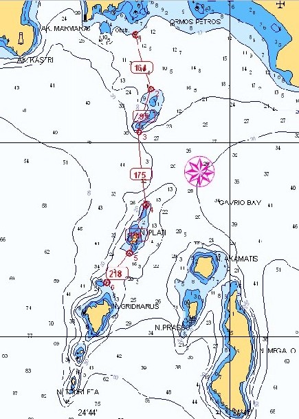

Και για να μην τα λέμε μόνο με λόγια, παραθέτω τον χάρτη της περιοχής και τα περάσματα. Σε παρένθεση το αντίστοιχο τμήμα του χάρτη και η απόσταση που ακολουθεί είναι το πλάτος του εκάστοτε τμήματος.
Βόρειο πέρασμα Βουβής (1-2): 0,30 ν.μ.
Νότιο πέρασμα Βουβής (3-4): 0,36 ν.μ.
Πέρασμα SUPERFERRY II + ΠΗΝΕΛΟΠΗ Α (5-6):0,17 ν.μ.
Και εμένα μου φαίνεται κουφό να μην περνάς από το νότιο πέρασμα της Βουβής και να περνάς μέσα από τα Γαυριονήσια.

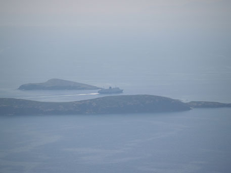

Μπορεί να τα βρήκε λιγουλάκι δύσκολα ο Θύμιος με τα αχανή λιμάνια των ΑΤΜ αλλά το πέρασμα από τα Γαυριονήσια για το SUPERFERRY II φαίνεται ότι είναι must ανεξαρτήτου καπετάνιου. Φώτο 27/05
