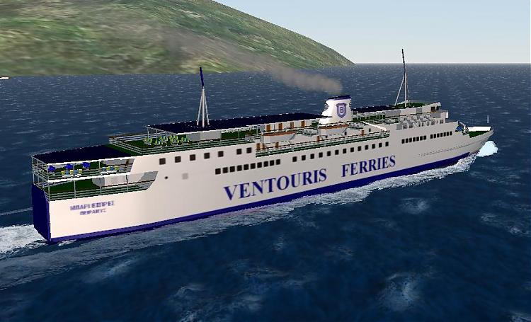

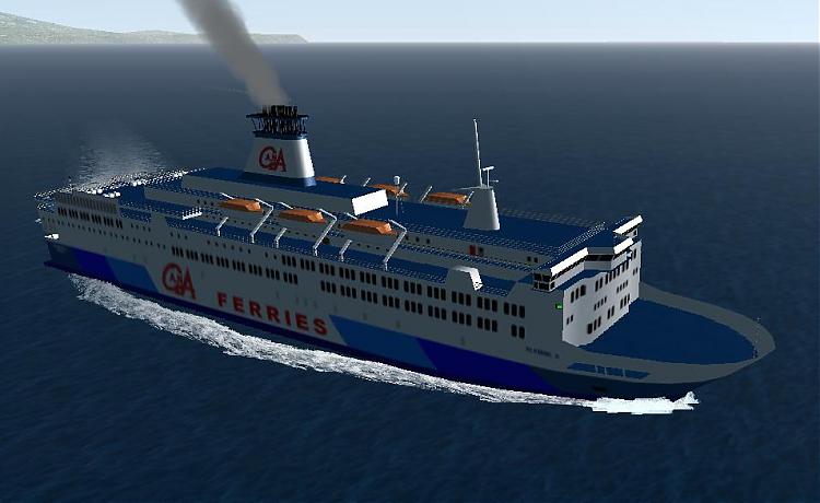

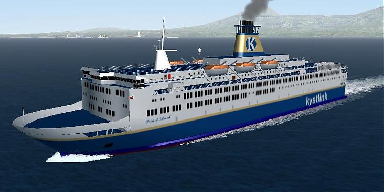

nautikos Posted May 13, 2007 Posted May 13, 2007 Πλοια σαν και αυτο κοσμουσαν καποτε τα νερα του Αιγαιου.Βαπορια που μπορει να μην ειχαν τις ανεσεις και τα τεχνολογικα συστηματα των διαδοχων τους,αλλα ειχαν τη δικη τους μαγεια.Δουλεψαν σκληρα,δεθηκαν με τις τυχες των νησιων και εγιναν ''θρυλοι''.Ενα εικονικο "παραθυρο στο παρελθον" για το Παναγια Τηνου.
Nick the Greek Posted May 13, 2007 Posted May 13, 2007 Εισαι ωραιος Ναυτικε, εξαιρετικη δουλεια! Επετρεψε μου 2 παρατηρησουλες: α) Η περατζαδα του πλοιου δεν ηταν ελευθερη, Υπηρχαν σιδερενιες καγκελοπορτες που εφραζαν την πλωρη στους επιβατες της Γ' θεσης, στο μεσον και προς τα μπρος της περατζαδας απο αριστερα, απο τα δεξια δε θυμαμαι. β) Το ρεμετζο της πλωρης και μεχρι το μεσον ηταν προσβασιμο στους επιβατες και κατω απο τον καθρεφτη υπηρχαν παγκοι.

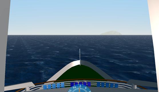

nautikos Posted May 14, 2007 Posted May 14, 2007 Σας ευχαριστω ολους για τα καλα σας λογια.Εννοειται οτι οποιαδηποτε παρατηρησηκριτικη ευπροσδεκτη. Το Παναγια Τηνου το εχω πετυχει σε μικρη ηλικια,δεν εχω ταξιδεψει μαζι του ποτε(μονο εικονικα) και δεν εχω απολυτη εικονα του πλοιου.Μου κανει αρνητικη εντυπωση η υπαρξη διαχωρισμου των θεσεων που αναφερει ο Νικ.Ευτυχως τωρα τετοια συστηματα (σχεδον) δεν υπαρχουν.Στηριχθηκα κυριως σε πλανο γεν. διαταξης του αυθεντικου σχεδιου και δευτερευοντως σε φωτο,αλλα επειδη ολες ειναι παλιες και κατ΄επεκταση σκαναρισμενες,δεν δινουν σαφη εικονα.Γενικα παντως σε κανενα ντεκ δεν εβαλα καθισματα κτλ για να μην ''βαρυνει'' το μοντελο με λεπτομερεια,η οποια ισως ειναι περιττη. ΥΓ.Στην 1η κυριως φωτο διακρινεται μια παραλειψη που μολις τωρα διαπιστωσα.Λειπουν τα ρελια κατω απο την 1 αρ σωσιβια λεμβο .

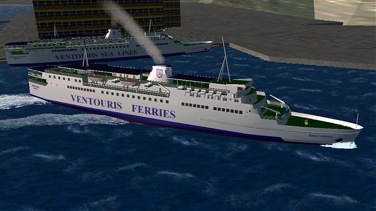

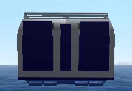

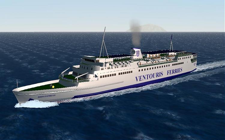

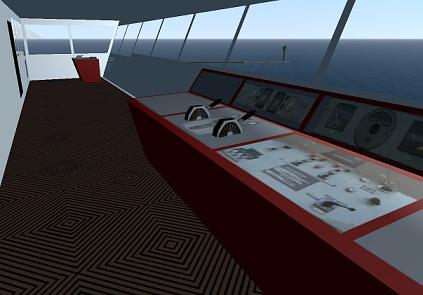

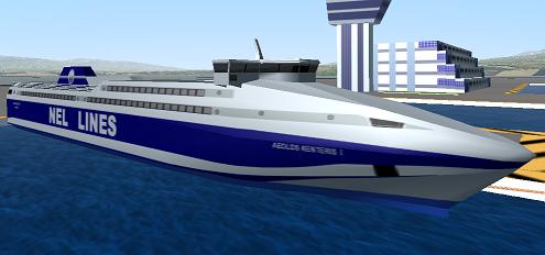

nautikos Posted May 14, 2007 Posted May 14, 2007 τα VENTOURIS SEA LINES με Times New Roman αντι για Arial τοτε θα αγγιζες το τελειο. Απο μανουβρα πως παει; Ειναι σαν το κανονικο Φιλε & συναδελφε virtualoναυπηγε Neptune εχεις δικιο για τη γραμματοσειρα,ειναι ακριβως αυτη που λες.Χθες εκανα μερικα trials για ταχυτητα-θεση χειριστηριων και θαλασσια συμπεριφορα.Με 100% εβγαλε 23.2 kn.Νομιζω καλα ειναι.Απο μανουβρα δεν το δοκιμασα,αληθεια πως ηταν το αληθινο??Φανταζομαι οτι ως μονοτιμονο θα ηταν λιγο πολυ αργο.Παντως τις ελικες τις ορισα εσωστρεφεις για να ''ακουει'' καλυτερα το τιμονι Επισης να ενημερωσω για οσους δεν ξερουν τη χρηση της παραμετρου has_hydrofoil για την επιτευξη μιας πιο ρεαλιστικης προσεγγισης της καμπυλης ιπποδυναμη-ταχυτητα.Με αλλα λογια οταν εισαι πχ με 30% να μην πιανει πολλα μιλια ωστε να μπορεις να μανουβραρεις.Χωρις τη χρηση της παραπανω παραμετρου δεν ειναι δυνατο,η πολυ δυσκολο.
nautikos Posted May 14, 2007 Posted May 14, 2007 Τελικα μετα απο μερικες παρατηρησεις που γινανε απο μελη για την βελτιωση του μοντελου,αλλαχθηκε η γραμματοσειρα του πλαινου λογοτυπου σε Τimes New Roman και οι ελικες στρεφονται στο προσω προς τα εξω. Τελικα στην μανουβρα οντως ειναι αργο με προσαναποδα.Αλλωστε η αποσταση μεταξυ των ελικων ειναι σχετικα μικρη,επομενως η περιστροφη πιο αργη,κατι που το Virtual Sailor το λαμβανει υποψη μεσα απο το boat.cfg και τις συντεταγμενες που δινει καποιος για θεση των ελικων στο χωρο.Οριστε και μια βραδυνη φωτο του πλοιου.

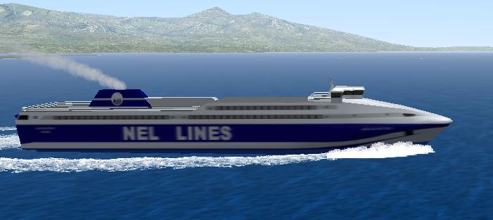

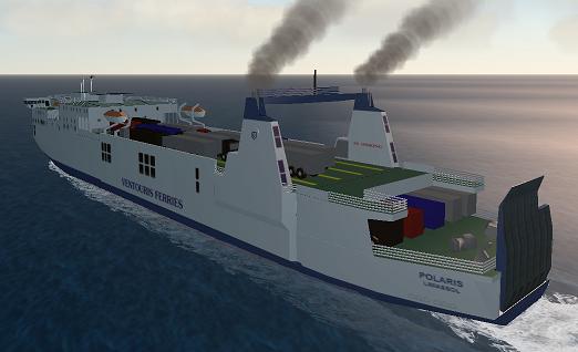

Neptune Posted June 4, 2007 Posted June 4, 2007 Επομενο hit. Ferry Boat Polaris που λεει και μια ψυχη :D

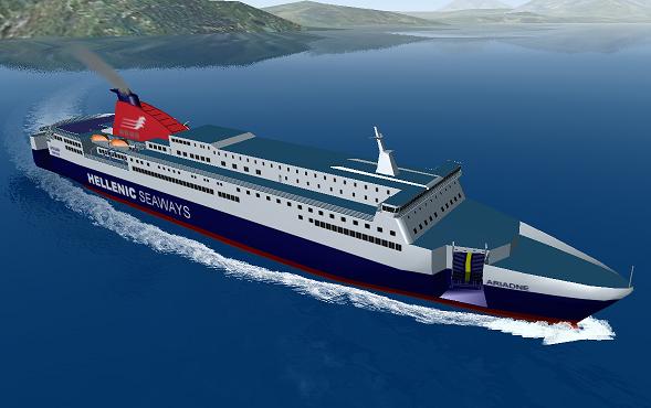

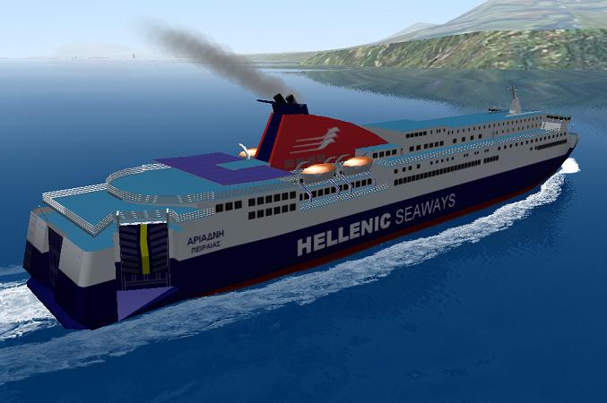

Earl Granville Posted June 9, 2007 Posted June 9, 2007 To deck πάνω από το ρεμέτζο είναι μπλέ παρόλο που όλα τα άλλα είναι πράσινα. Ποτέ μου δεν την κατάλαβα αυτή την ιδιαιτερότητα. Κατά τα άλλα είναι εξαιρετικό μοντέλο ιδανικό για μανούβρες
nautikos Posted June 9, 2007 Posted June 9, 2007 To deck πάνω από το ρεμέτζο είναι μπλέ παρόλο που όλα τα άλλα είναι πράσινα. Οντως εχεις δικιο.Σε φωτο που εχω ειχα διαπιστωσει τη διαφορα,η οποια με προβληματισε αρκετα,αλλα την αγνοησα.Μια στιγμη νομιζα οτι ξεκινησαν να αλλαζουν το χρωμα των deck απο πρασινο σε μπλε και κανανε αρχη απο την πρυμνη

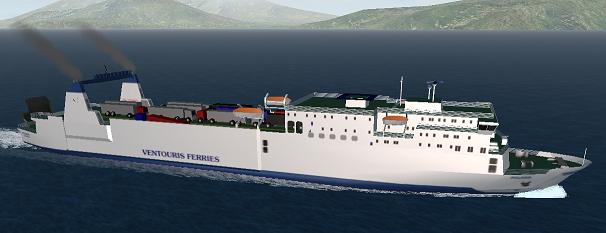

nautikos Posted June 11, 2007 Posted June 11, 2007 Μας αφηνει και αυτο σιγα-σιγα....Ενα πραγματικος και ιστορικος ΒΑΠΟΡΑΣ. (Καντε κλικ στην εικονα για μεγεθυνση)
Neptune Posted June 12, 2007 Posted June 12, 2007 Νομιζω οτι τα αδερφακια αγγιζουν το τελειο. Εβαλες ολη την τεχνη σου. Βοηθανε και τα σκαρια βεβαια που ειναι πανεμορφα . Αντε να δουμε και την εκδοση Αγιος Γεωργιος τωρα

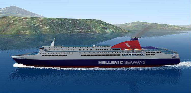

nautikos Posted June 12, 2007 Posted June 12, 2007 Ευχαριστω για την καλη κριτικη.Οπως σωστα λες Νeptune τα καραβια αυτα ειναι ετσι και αλλιως πολυ ομορφα.Σιγουρα προσπαθησα αρκετα να τα κανω ρεαλιστικα (οσο παραπανω γινοταν) και ενας λογος παραπανω ειναι γιατι μου αρεσει πολυ αυτη η σειρα φερυ. Λογικα καποια στιγμη θα δουμε και την εκδοση Αγιος Γεωργιος,αλλα πιο πριν μαλλον θα προηγηθει η εκδοση APOLLO EXPRESS I,VSL.Επισης θα μπορυσαν να γινουν και αλλες εκδοσεις οπως ROMILDA,EXPRESS APOLLON (Ηellas Ferries),ΠΑΝΑΓΙΑ ΕΚΑΤ/ΝΗ κτλ...Αυτα τα 3 καραβια της σειρας εχουν δεθει τοσο με την ελληνικη ακτοπλοια τις τελευταιες δεκαετιες...

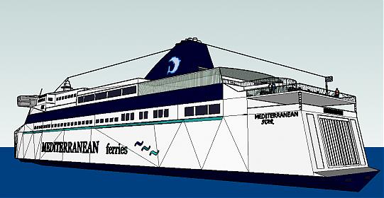

Captain Argy Posted June 18, 2007 Posted June 18, 2007 Εδω είναι το πρώτο τελειωμένο ferry μου (μοιαζει λιγο με MYKONOS,BLUE STAR κτλ...απλα ενα τέτοιο σκαρί μου ήρθε να κάνω )και ακολουθεί και ενα κροθαζιερόπλοιο. Οσο για τα κανονικά πλοία που έχω αρχίσει να φτιάχνω,αυτα είναι SEA DIAMOND και OCEAN MONARCH.To πρόβλημα είναι πως δεν έχω ακριβη σχέδια για να κάνω απολύτως σωστα και περιορίζομαι στα deck plan απο τα site των εταιριών.
Neptune Posted June 19, 2007 Posted June 19, 2007 Αν και θελει πολυ δουλεια ακομα ας παρουμε μια ιδεα. Παντως επειδη το δοκιμασα και με αλλα σινιαλα αυτα του πανε περισσοτερο

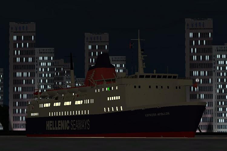

nautikos Posted June 23, 2007 Posted June 23, 2007 Βραδυνη φωτο του Express Apollon,αφιερωμενη και πακεταρισμενη για τον αρχοντα της νυκτερινης φωτογραφιας,nick:D
