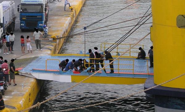

Panagia Ekatontapiliani Posted August 26, 2008 Share Posted August 26, 2008 Σύμφωνα με αυτόπτη μαρτυρά το πλοίο δεν έχει φύγει ακόμα ενώ μέχρι τώρα δεν έβαζε και τον κόσμο μέσα. Μάλλον έχει κάποιο πρόβλημα στον καταπέλτη. Το πλοίο είχε πρόβλημα με το υδραυλικά των πέδιλων του καταπέλτη. Μέχρι τις 19:00 οι επιβάτες και τα οχήματα δεν είχαν επιβιβασθεί. Κατά τις 19:00 βάλανε το κόσμο μέσα, μετά τις 20:00 άρχισαν να φορτώνουν τα οχήματα. Το πλοίο τελείωσε τη φόρτωση στις 21:30 και έφυγε τελικά στις 21:45. Το πρόβλημα αποκαταστάθηκε μερικώς. Επειδή δε μπορούσαν να φτιάξουν την υδραυλική μπουκαλα που αναδιπλώνει τα πέδιλα, οπότε κόλλησαν κάτι μάπες στα άκρα των πέδιλων δεξιά και αριστερά. Οπού με βάλανε δυο συρματόσχοινα από το πάνω γκαραζ και με δυο παλάγκα βιράρανε τα πέδιλα. Οπότε σε κάθε λιμάνι το πλήρωμα θα βιράρει και θα μαϊνάρει τα πέδιλα με τα παλάγκα. Link to comment Share on other sites More sharing options...

Panagia Ekatontapiliani Posted September 1, 2008 Author Share Posted September 1, 2008 Το πλοίο είχε πρόβλημα με το υδραυλικά των πέδιλων του καταπέλτη. Το πρόβλημα αποκαταστάθηκε μερικώς. Επειδή δε μπορούσαν να φτιάξουν την υδραυλική μπουκαλα που αναδιπλώνει τα πέδιλα, οπότε κόλλησαν κάτι μάπες στα άκρα των πέδιλων δεξιά και αριστερά. Οπού με βάλανε δυο συρματόσχοινα από το πάνω γκαραζ και με δυο παλάγκα βιράρανε τα πέδιλα. Οπότε σε κάθε λιμάνι το πλήρωμα θα βιράρει και θα μαϊνάρει τα πέδιλα με τα παλάγκα. Το πλήρωμα εργάζεται πυρετωδώς για την αποκατάσταση της βλάβης. Γιατί το AIS δεν δείχνει την ακριβής βλάβη. Link to comment Share on other sites More sharing options...
