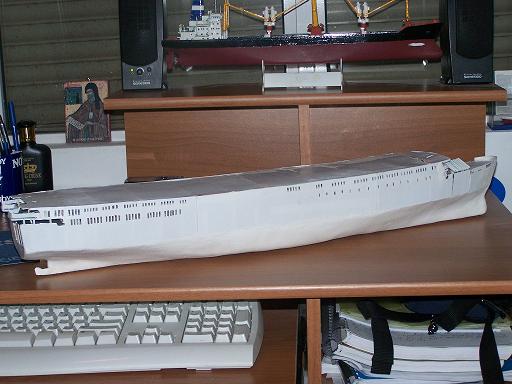

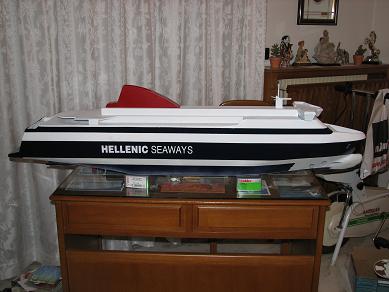

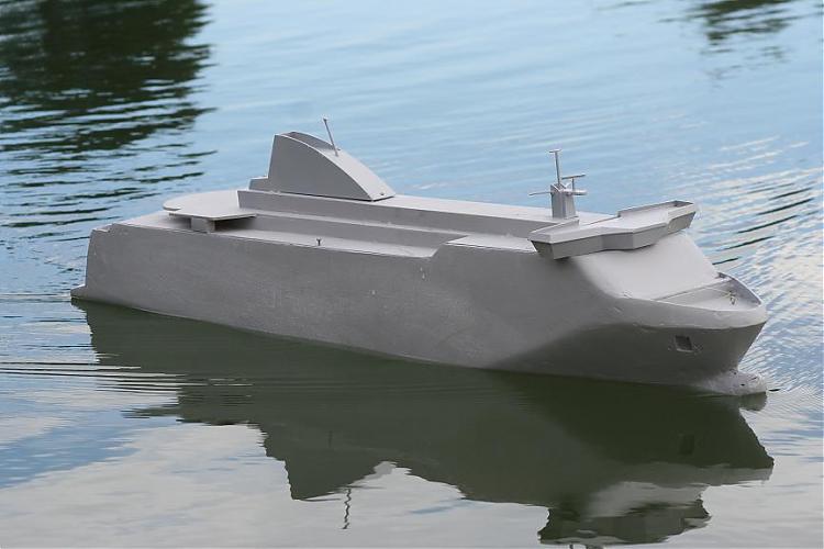

miko mission Posted January 12, 2007 Posted January 12, 2007 Ορίστε λοιπόν η καθέλκυση του ΝΗΣΟΣ ΜΥΚΟΝΟΣ από τα ναυπηγεία miko mission που το παρέδωσε στα ναυπηγεία neptune για το fitting out. Φυσικά για την κατασκευή του μοντέλου απαιτήθηκαν άπειρες ώρες όπως και για το τελείωμά του. Η καθέλκυση έγινε στη λίμνη Αγίου Μερκουρίου.
miko mission Posted January 14, 2007 Posted January 14, 2007 To μοντελλο του νησος μυκονος εχει μηκος 140 εκ αρα ειναι στην κλιμακα 1100 και ειναι κατασκευασμενο απο fiber glass και τα ντεκ απο κοντρα πλακε η γεφυρα το φουγαρο και ο ιστος απο φυλλο πλαστικου

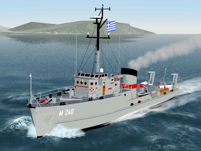

nautikos Posted January 19, 2007 Posted January 19, 2007 Το τελευταιο κομματι του virtual στολου μου,το Ν/Α ΠΛΕΙΑΣ του Π.Ν.Ενα απο τα 6 εναπομειναντα ελληνικα ναρκαλιευτικα αυτου του τυπου.

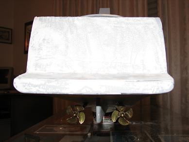

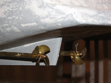

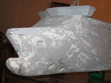

Neptune Posted February 2, 2007 Posted February 2, 2007 Το Νησος Μυκονος προχωραει με σταθερα και αργα βηματα. Σημερα τελειωσαμε με αξονες προπελες και προπελακια. Απο αυριο αρχιζουν τριψιματα και μεθαυριο παμε στο φαναρτζιδικο για το πρωτο χερι Σε 2 βδομαδες Dock Trial και σε 2 μηνες παραδινεται
Stefanos Posted February 2, 2007 Posted February 2, 2007 Nα ρωτήσω κάτι εγώ τις ελικές που τις βρήκατε πουλάνε ελικές σε καταστήματα μοντελισμού?
Neptune Posted February 3, 2007 Posted February 3, 2007 Φυσικα και πουλανε. Αλλα δε θα στο συνιστουσα. Αν εχεις τη δυνατοτητα ψωνισε απο το ιντερνετ θα τα βρεις σε αρκετα ποιο συμφερουσες τιμες. Και ελικες και προπελακια και τιμονια μπορεις να βρεις εκει. Οτι βαζει το μυαλο σου. Καμια φωτο απο το Μυτιληνη σου θα μας βαλεις? Εγω σημερα ασχοληθηκα με τα πηδαλια
Neptune Posted February 10, 2007 Posted February 10, 2007 Νομιζω οτι ειμαι σε καλο δρομο. Αυριο τελειωνουν ολα τα βαψιματα και τα γραμματα-σινιαλα κτλ εκτος απο τα παραθυρα που θα μπουν τελευταια. Απο Δευτερα αναλαμβανουν οι μηχανικοι τα υπολοιπα. Αν ολα πανε καλα το επομενο Σαββατοκυριακο θα εχουμε το πρωτο Dock Trial στο Σιντριβανι του Πειραια

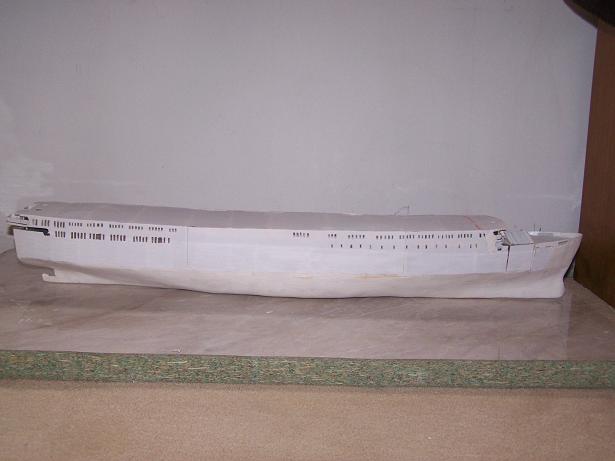

Stefanos Posted February 13, 2007 Posted February 13, 2007 Μετά το Ν ΜΥΚΟΝΟΣ του φίλου neptune ας περάσουμε σε ένα άλλο πλοίο του βορείου Αιγαίου Μια φώτο του υπο κατασκευή ΜΥΤΙΛΗΝΗ

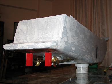

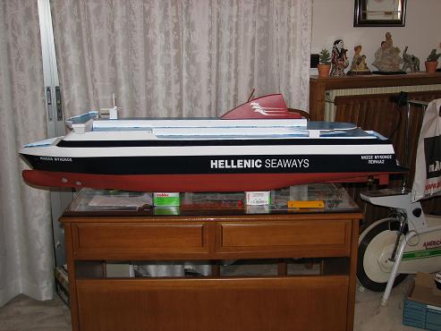

Neptune Posted February 13, 2007 Posted February 13, 2007 Μπραβο Στηβεν πολυ καλη προσπαθεια. Απο τι υλικα ειναι? το εχεις κανει με νομεις κανονικα? Εδω ειναι η τελευταια φωτο του Μυκονος. Απο την αλλη βδομαδα θα μπουνε μεσα οι μηχανες και το επομενο upload θα ειναι με βιντεο μανουβραροντας Ετσι για να σκασει ο οχτρος
Stefanos Posted February 13, 2007 Posted February 13, 2007 Φυσικά είναι με νομείς μιάς και πιστέυω πως χωρίς αυτούς μοντέλο δε βγαίνει Σε αυτό λοιπόν βοήθησε το σχέδιο γραμμών του Ροδάνθη το οποίο μετά απο πολύ αγωνία βρήκα,ένα σχεδίο σχεδιασμένο στο χέρι απο τους φίλους μας τους Ιάπωνες το 1973 προφανώς,μιας και ο ραπιτογράφος έχει ξεθωριάσει αρκετά.Για σχέδιο του Μυτιλήνη ούτε συζήτηση΄(βλ Β-διαχειρηστική) Τα υλικά είναι μπάλσα για τους νομείς και τη centre line και τη γαστρα μεχρι το γκαραζ στη γάστρα υπάρχει επικάλυψη με γύψο καθώς και στο βολβό και στη πλώρη.Ολο το υπόλοιπο απο το γκαραζ και επάνω και τα deck είναι απο φύλλο πλαστικού με το οποίο και θα συνεχιστεί. Νeptune το Μυτιληνη δεν θα έχει μηχανή αλλά δεν πειράζεικαι έτσι τρώγεται Και επειδή εχω την εντύπωση ότιη προηγούμενη φώτο το αδικεί λίγο βάζω μια καλύτερη νομίζω

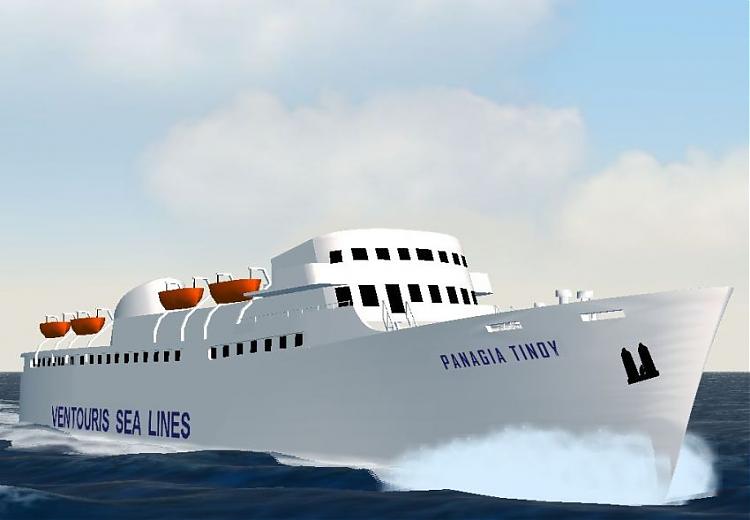

nautikos Posted March 8, 2007 Posted March 8, 2007 Μήπως μπορεί κάποιος να κατασκευάσει το "ΝΑΞΟΣ", το πορτοκαλί της Ναξιακής Α.Ν.Ε.; Ολα γινονται αλλα ποτε??Δυστυχως τρωνε πολυ ωρα οπως εχουμε χιλιοαναφερει... Επισης για πιο καλα αποτελεσματα καλο θα ηταν να εχουμε κανενα (μικρο η απλο) πλανο του πλοιου.Εχεις τιποτα τετοιο? Προσωπικα ασχολουμε τωρα τελευταια (με βηματα χελωνας ομως ) με ενα αλλο πολυ ιστορικο πλοιο των Κυκλαδων,το Παναγια Τηνου.Παρακατω μια πολυ προωρη εμφανιση του πλοιου.

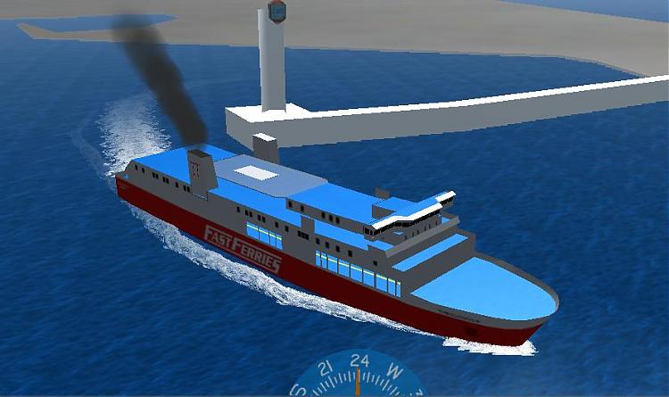

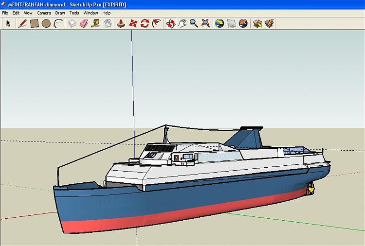

Captain Argy Posted April 30, 2007 Posted April 30, 2007 Χρησιμοποιώ το Sketch up για την κατασκευή πλοίου.Σχεδόν έχω τελειώσει το πρωτο μου πειραματικό καράβι ομως δεν γνωρίζω πως να το βαλω στο παιχνίδι, πως να του ορίσω σημεία φωτισμού και τέλος πως μπορώ να του βάλω panels radar gps στην γέφυρα του. Αν μπορεί κάποιος να με βοηθήσει σε αυτά θα μου ήταν πολύ ευγνόμων. Ευχαριστώ εκ των προτέρων.
nautikos Posted April 30, 2007 Posted April 30, 2007 Ολες οι απαντησεις βρισκονται στο ακολουθο λινκ http://www.hangsim.com/vs/boat.php. Τα αναλυει ολα σε μεγαλο βαθμο.Απο κει και περα ειναι θεμα πειραματισμου.Με ποιο πλοιο εχεις ξεκινησεις?Μπορουμε να δουμε τη δουλεια σου με ενα screenshot?
Captain Argy Posted May 1, 2007 Posted May 1, 2007 Φτιάχνω ένα δικής μου κατασκευής απλά για να μάθω πως λειτουργεί η όλη διαδικασία.Νομίζω όμως πως για να φτίαξω καποιο πλοίο θα χρειαστώ τα σχέδια του(πραγματικά μήκοι-ππλάτοι deck κτλ).Το μόνο πλοίο που μπορώ να έχω σχεδιά του αυτή την στιγμή είναι το THE EMERALD της LOUIS,οπότε μόλις τελειώσω με το πρώτο μου θα προσπαθήσω για το παραπάνω. Δυο ερωτήσες:1, Για να μετατρέψω το αρχείο του πλοίου απο sketch up σε αρχειο που να μπορεί να χρησιμοποιειθεί στο virtual,βοηθεια κανείς? 2,ποιό πρόγραμμα χρησιμοποιείται για κατασκευή λιμανιού?
