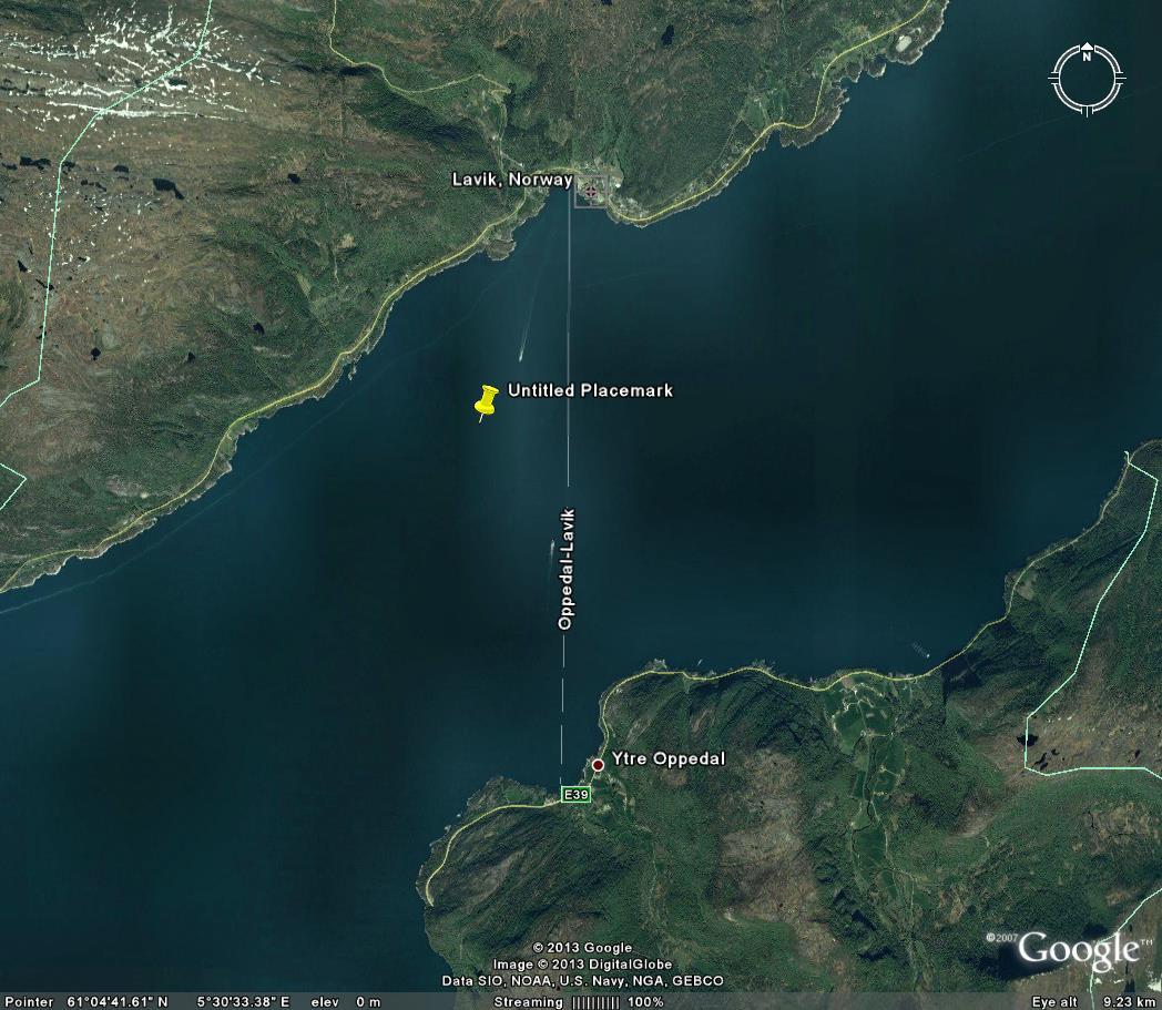

Σήμερα, τα χωριά Λάβικ και Όπενταλ συνδέονται μέσω ενός φέρι μποτ, το οποίο καίει περίπου 1 εκατομμύριο λίτρα ντίζελ το χρόνο, εκπέμποντας εκατοντάδες τόνους διοξειδίου του άνθρακα. Σύντομα αυτό θα αλλάξει, καθώς το νέο σκάφος βασίζεται σε δύο ηλεκτροκινητήρες συνολικής ισχύος 800 κιλοβάτ, αν και για να αναπτύξει ταχύτητες 10 κόμβων σε φυσιολογικές καιρικές συνθήκες – όπως το σημερινό φέρι – αρκεί η μισή ισχύς.
Μάλιστα, σύμφωνα με τη Siemens και τη Fjellstrand, θα μπορεί να εκτελέσει το συνηθισμένο του δρομολόγιο μετά από φόρτιση μόλις 10 λεπτών. Καθώς τα χωριά που θα συνδέει έχουν πιο αναξιόπιστα δίκτυα ηλεκτροδότησης, και στις δύο όχθες του φιόρδ έχουν εγκατασταθεί μπαταρίες, οι οποίες θα φορτίζουν πρώτα το σκάφος κατά τον ελλιμενισμό του κι έπειτα θα ανεφοδιάζονται μέσω του δικτύου.

Ποιά είναι η απόσταση μεταξύ τών δύο χωριών;Γιατί ναί μέν το project φαίνεται ενδιαφέρον,αφού από το 2015 θα εξοικονομή αυτό το "περίπου 1 εκατομμύριο λίτρα ντίζελ το χρόνο",αλλά γενικώς τα "αυτόνομα" ηλεκτροκίνητα μεταφορικά μέσα (δηλαδή αυτά που δέν τροφοδοτούνται από κάποιο δίκτυο κατά την διάρκεια τού ταξιδιού τους) δέν φημίζονται ακόμη γιά την μεγάλη ακτίνα δράσης τους...
