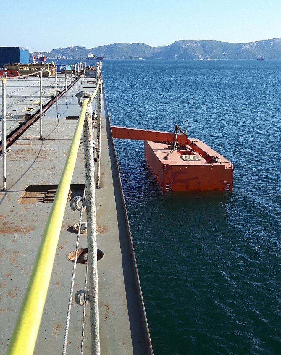

Nick the Greek Posted March 18, 2019 Posted March 18, 2019 Κι ενώ τα συνεργεία στου Βασιλειάδη τρίβουν με ντουκόχαρτο νούμερο 8 τους καθαγιασμένους καμπινέδες του Νήσος Κεφαλονιά , εμείς πάμε να δούμε 3 σύγχρονα τζενεραλάδικα δεμένα στους ντόκους της Genova τον περασμένο Δεκέμβριο. Το πρώτο εμπίπτει στην κατηγορία των heavy lifts και είναι το εντυπωσιακό Anne-Sofie (IMO 9376490). Χτισμένο το 2008 στο διάσημο αλλά πια κλειστό ναυπηγείο Sietas(1276) επάνω στον ποταμό Elbe για την SAL που έχει τη βάση της στην γύρω περιοχή. Προσέξτε την εκφόρτωση του γιώτ από το μεσαίο μέρος του πλοίου ενώ πρύμα είναι στοιβασμένα φτερά από ανεμογεννήτριες, μιλάμε για εξειδίκευση. Το γιώτ ξεφορτώνεται από 2 γερανούς με SWL 700 τόννους ενώ προσέξτε τους ιμάντες που είναι τυλιγμένοι γύρω από το γιώτ. Βασικά δεν είναι ιμάντες, είναι "φασκιές" από συνθετικό και απαλό μεν, ανθεκτικό δε, υλικό ώστε να μην προκαλείται ζημιά στο γιώτ. Μερακλίδικα πράγματα. Ομολογώ δεν έχω ξαναδεί την πλατφόρμα με τον βραχίονα που εξέχει από το πλοίο, αν κάποιος γνωρίζει τι είναι και πως λειτουργεί, είμαι πολύ περίεργος. Περισσότερες πληροφορίες για το πλοίο και με pdf για τα χαρακτηριστικά του, εδώ. Μια λεκάνη πιο δυτικά το Donaugracht (IMO 9420837), με όνομα και φουγάρο που παραπέμπει στην Ολλανδική Spliethoff. Και εδώ υπάρχει αναλυτική παρουσίαση του πλοίου σε pdf στην ιστοσελίδα της εταιρείας, εγώ επιγραμματικά να πω ότι το πλοίο είναι χτισμένο το 2009 στο ναυπηγείο Jinling της Κίνας(06-0407) και φέρει μηχανή Wartsila. Τελειώνουμε με το New Cap (IMO 9113056) που αναμένει τη Δευτέρα για να συνεχίσει την εκφόρτωσή του. Είναι χτισμένο το 1997 στο ναυπηγείο Baltijos(304) και ανήκει στην MB Shipping. Έχει μια μηχανή ΜΑΝ, 2 x 36 τόννους κρένια και DWT λίγο πάνω από τους 5,820 τόννους. Μοναδικό του προηγούμενο όνομα το Audre.
lopoditis Posted March 19, 2019 Posted March 19, 2019 5 hours ago, Nick the Greek said: Ομολογώ δεν έχω ξαναδεί την πλατφόρμα με τον βραχίονα που εξέχει από το πλοίο, αν κάποιος γνωρίζει τι είναι και πως λειτουργεί, είμαι πολύ περίεργος. Στο παρακάτω βίντεο για παρόμοιο πλοίο αναφέρει ότι είναι αντίβαρο - extra ballast tank, και το χρησιμοποιούν ώστε να μην χάνει την ευστάθεια το πλοίο όταν ανυψώνουν πολύ βαριά φορτία.
Nick the Greek Posted March 19, 2019 Author Posted March 19, 2019 Πολύ ενδιαφέρον, ευχαριστώ για την απάντηση. Έχω στο παρελθόν ανέβει σα κάμποσα πλοία τέτοιου τύπου αλλά δεν είχα ξαναδεί κάτι τέτοιο. Έχουν εντυπωσιακή ικανότητα να μεταφέρουν ballast ανάμεσα στις δεξαμενές τους σε real time(δηλαδή με τον Πλοίαρχο στη γέφυρα να χειρίζεται τις αντλίες ενώ οι γερανοί σηκώνουν), αλλά αυτό το πάει ένα βήμα παραπέρα.
pathfinder Posted March 20, 2019 Posted March 20, 2019 (edited) On 3/19/2019 at 2:03 PM, Nick the Greek said: Πολύ ενδιαφέρον, ευχαριστώ για την απάντηση. Έχω στο παρελθόν ανέβει σα κάμποσα πλοία τέτοιου τύπου αλλά δεν είχα ξαναδεί κάτι τέτοιο. Έχουν εντυπωσιακή ικανότητα να μεταφέρουν ballast ανάμεσα στις δεξαμενές τους σε real time(δηλαδή με τον Πλοίαρχο στη γέφυρα να χειρίζεται τις αντλίες ενώ οι γερανοί σηκώνουν), αλλά αυτό το πάει ένα βήμα παραπέρα. Επειδή αρκετά heavy lifters έχουν την δυνατότητα να ανυψώνουν πλέον θηριώδη φορτία χρειάζονται έναν "πλωτήρα" ώστε να αποφεύγεται η πιθανότητα capsizing. Τα ονομάζουν συνήθως stability pontoons. Νομίζω δεν έχουν περισσότερο απο καμμιά δεκαετία περίπου που πρωτοεμφανίστηκαν (ίσως μάλιστα η SAL να ήταν η πρώτη) αλλά πλέον έχουν επεκταθεί. Στην φωτό ένα stability pontoon "γάλακτος" ενός heavy lifter μόλις 4200tdw. Εδώ περισσότερα τεχνικά για όσους ενδιαφέρονται https://www.researchgate.net/publication/267607139_Stability_Requirements_of_Multi-Purpose_Ships_for_Heavy_Lifts Όπως ανέφερε ο Nick ο διατοιχισμός ελέγχεται και με πανίσχυρες αντλίες έρματος. Ένα άλλο χαρακτηριστικό που παρατηρούμε στο πλοίο Anne-Sofie και δεν είναι πλέον σπάνιο σε multipurpose/heavy lifters είναι ότι το κομοδέσιο έχει μεταφερθεί μπροστά προφανώς για λόγους ορατότητας λόγω των όγκου των on deck φορτίων (και ιδιαίτερα των πτερυγίων ανεμογεννητριών). Edited March 20, 2019 by pathfinder
