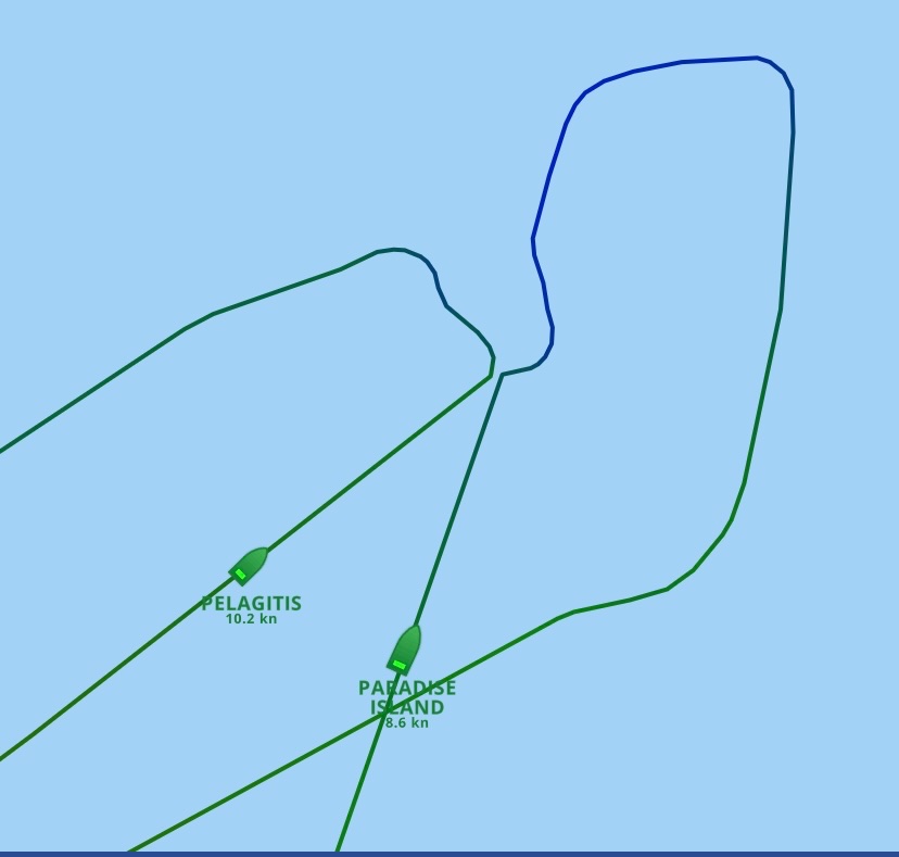

Κατατοπιστική φωτογραφία.Το Paradise Island έδειχνε κόκκινο και ήταν στα δεξιά του Πελαγίτης..
Ευτυχώς οι πορείες τους είχαν μικρή γωνία μεταξύ τους,αλλιώς θα μπορούσε να υπάρξει εμβολισμός και δυστύχημα τύπου Andrea Doria..

Είναι ιδιαίτερη περίπτωση οι συγκλίνουσες πορείες και μπορεί πολύ εύκολα να προκαλέσει αμφιβολίες και σύγχυση στις δύο γέφυρες. O ΔΚΑΣ έχει προβλέψει τη σχετική διατάξη 13γ) (Κανόνας 13 Overtaking) για άρση αμφιβολίας του καταφθάνοντος πλοίου (Πελαγίτης) και για χειρισμό αυτού (Πελαγίτης) ή ακόμα και για χειρισμό του καταφθανόμενου για αποφυγή άμεσης σύγκρουσης.

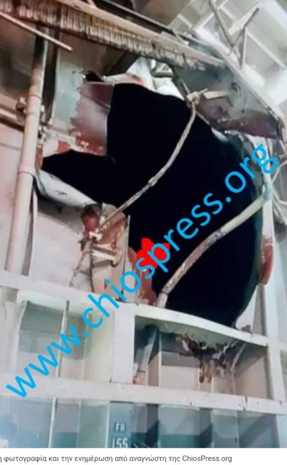

Ας δούμε τη πρώτη εικόνα από το μέγεθος της τρύπας που έχει ανοίξει στο Πελαγίτης μετά τη σύγκρουση του με το Paradise Island. Το Paradise Island συνέχισε το ταξίδι του, οπότε σημαίνει ότι δεν έχει υποστεί κάποια σοβαρή αβαρία.

Λείπει και ενα κομμάτι από τη λαμαρίνα-ρελια του πάνω γκαραζ, φαίνεται να το κόψανε για να το αντικαταστήσουν

Οι εργασίες αποκατάστασης της ζημιάς στο Πελαγίτης προχωράνε εντατικά. Ήδη η τρύπα διαμορφώθηκε σε τετράγωνη, έτσι ώστε να μπορεί να τοποθετηθεί νέα λαμαρίνα και να κολληθεί, ενώ έχει τοποθετηθεί λαμαρίνα στο ύψος του άνω γκαράζ.
