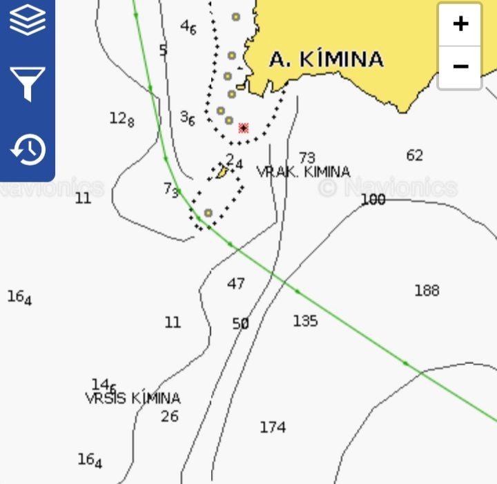

Βλέπω περνάει μέσα από τα Πρασονήσια στη Μύκονο,περνάει μέσα από τις Αμαρίδες στη Νάξο και ξυρίζει στεριές στα 50 μέτρα με 30+κόμβοι στη Σύρο και στην Ίο. Τα έχω πει και παλαιότερα. Για μένα αυτό δε θα έπρεπε να γίνεται.Το power και τα λοιπά ταχύπλοα δεν είναι Ναιας 2 και δε πλέουν με 20 κόμβοι..Ορίστε η πορεία του πλοίου Νότια από τη Θηρασιά σήμερα.Δε θα πω ότι βρήκε κάπου γιατί δεν το ξερω, απλά την ανεβάζω.

Αν κατάλαβα σωστα οι αμαριδες στην Νάξο είναι οι βραχονησίδες στη  περιοχή της στελιδας.
Δυστυχώς εκτός από τον σκοπελιτη, νομίζω ότι όλα τα ταχύπλοα της seajet περνάνε από εκει. Πάντως είναι εντυπωσιακό το στίγμα του ειδικά στην Σύρο..

Οι Αμαριδες  ειναι στο υψος του Πισω λιβαδι στη Παρο!στη Στελιδα ειναι ο υφαλος Τσαπμαν.στη Συρο ειναι κρεμαστα τα νερα κ βαθια δεν πειραζει που περνανε τοσο κοντα!ακτοπλοια κανουμε στα ποσα δλδ να περνας

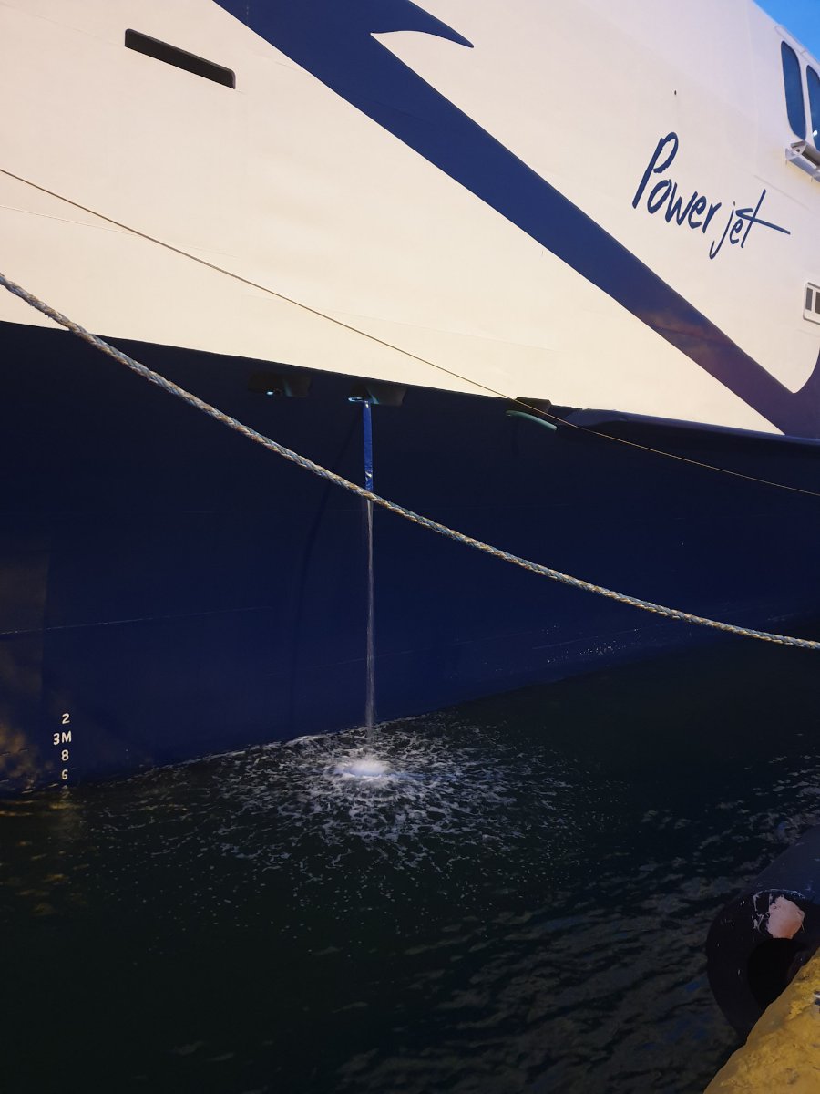

Παίδες, βρήκε tfoil, έμπαζε νερά, αλλά το λιμεναρχείο το έμαθε από επιβάτη (ή κάνει πως το έμαθε)

Το είπα από τη πρώτη στιγμή.Και τα 15 λεπτά πριν το λιμάνι όπως ανέφερε ο επιβάτης ταιριάζουν με το σημείο πρόσκρουσης που ανέβασα στη ΝΔ Θηρασιά.Και το t foil που χτυπήθηκε είναι το αριστερό που επίσης ταιριάζει .Άλλο η ακτοπλοΐα του Ναιάς 2 με τους 20 κόμβους που και πάλι ήταν επικίνδυνο και άλλο οι 30+ του σήμερα.Με μεγάλες ταχύτητες δεν έχεις περιθώριο να διορθώσεις τίποτα.Η ανθρώπινη ζωή μπαίνει σε κίνδυνο όταν πλέεις τόσο κοντά σε στεριές με τόση μεγάλη ταχύτητα.Κινδυνεύουν επίσης αυτοί που βρίσκονται σε παραπλέοντα σκάφη που βρίσκονται φουνταρισμένα σε παραλίες και στεριές(αν δε το έχεις ζήσει δε καταλαβαίνεις πόσο σοβαρό ελιναι)κινδυνεύουν λυόμενοι κινδυνεύουν ψαράδες και ο εξοπλισμός τους.Γιατί;Για να κερδίσουν λίγα λεπτά και μαγκιά;

Νεότερα νέα αφού ήρθα σε επικοινωνία με το δύτη που δούλευε και νυχτερινές ώρες.Δούλευαν 6 αντλίες για να ελέγξουν την εισροή υδάτων,το T foil πήγε μέσα και έσπασε ο πείρος συγκράτησης του,αυτό ακριβώς μας είπε και η ανακοίνωση του ΛΣ.Την εισροή την έλεγξαν αφού πέταξαν μέσα 100 κουτιά πολυουρεθάνης. Επίσης για 15-20 πόντοι θα είχε βρει και η γάστρα πάνω στη ξέρα και το αποτέλεσμα θα ήταν τραγικό με τέτοια ταχύτητα που θα έπεφτε απάνω...
