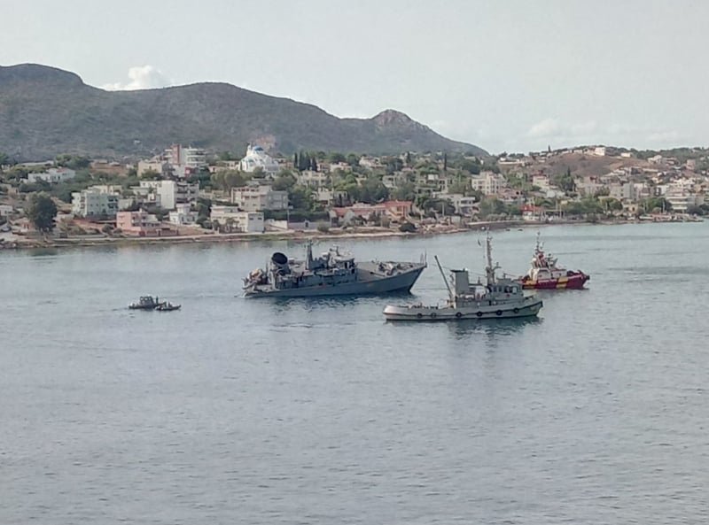

Σε φωτογραφίες που βλέπω, αμφιβάλλω αν έχουν οι προπέλες και τα τιμόνια. Ίσως ούτε οι μηχανές.
Σε αυτή τη φωτογραφία φαίνεται το πρυμναίο τμήμα πριν βυθιστεί, αναποδογυρισμένο και διακρίνονται άξονες και τιμόνια.

Φίλε @stathis μόλις τώρα πρόσεξα τη φωτογραφία και έχεις δίκιο! Θέλω να ρωτήσω το τμήμα αυτό με τις προπέλες και τα τιμόνια το ρυμούλκησαν ή βυθίστηκε?
