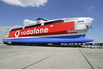

*εχεις αναρωτηθει ποτε σου γιατι και τα ταχυπλοα πολλες φορες εχουν
βολβοειδη πλωρα.για εφε δεν νομιζω..πχ δες φωτο
