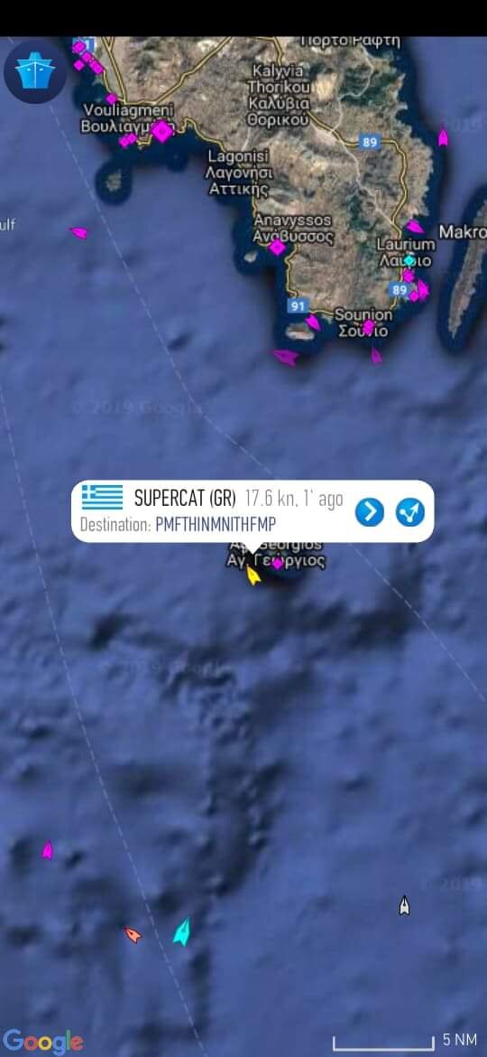

Το Supercat απότι φαινεται  επιστρέφει Πειραια με μειωμένη ταχυτητα...λογικα  καμία βλάβη;

Επιστρέφει Πειραιά μαλλον βλάβη αν δούμε απο ταχύτητα 18.1 εκανε αναστροφή στον Αι. Γιώργη
