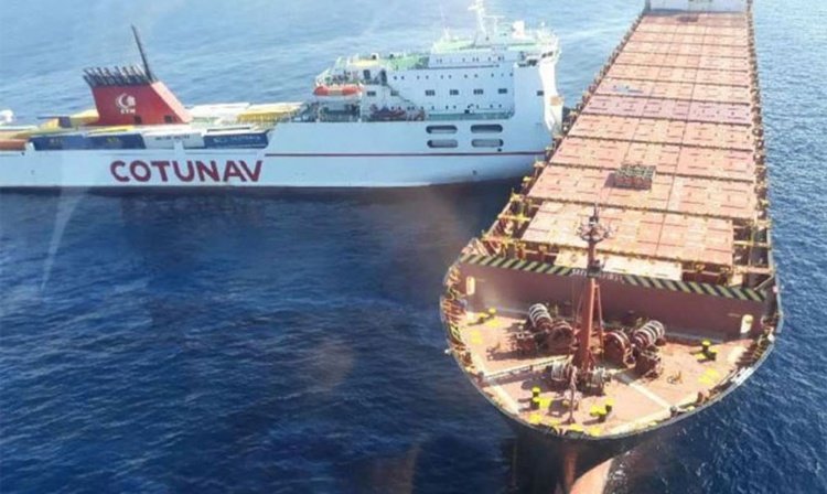

Posted (edited)
Ωραιος ο μαγκας.
το ρορο της cotunav Ulysse, καρφωθηκε στο κονταιηνεραδικο CSL Virginia, που ηταν φουνταρισμενο (εδω και εβδομαδες) αρκετα μιλια βορεια της κορσικης.
το Ulysse κατεβαινε απο Γενοβα για Τυνησια.
τα πλοια παραμενουν ως εχουν (με καρφωμενο τον οδυσσεα στη βιργινια), για να αποφευχθουν τα χειροτερα.
η φωτο παιζει παντου. εγω τη βρηκα στο fleetmoon
YΓ: με προλαβες στο νημα @Nikos_Chania;)

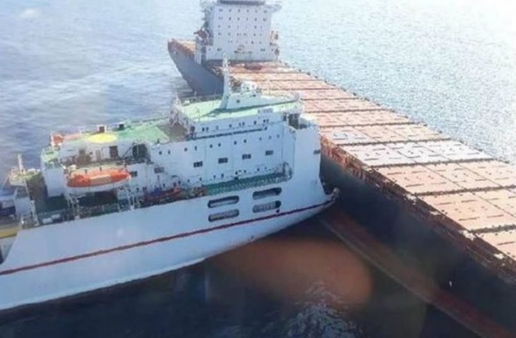

το mt στο καναλι του, εχει ανεβασει βιντεακι με το track του ulysse, οπου φαινεται ξεκαθαρα οτι απο τη γενοβα πηγε καρφι με ολο το δρομο για τη... Τζινι:P
απο οτι φαινεται ο οδυσσεας χτυπησε φλεβα πετρελαιου (το τανκι των bunkers) και ηδη μια λαχταριστη πετρελαιοκηλιδα 3 μιλιων heavy fuel  προβληματιζεται αν θα κανει διακοπες στο λιβορνο ή την κορσικη.
το ατυχημα πρεπει να εχει γινει σε διεθνη υδατα και γαλλοι και ιταλοι, προσπαθουν να εκμεταλλευτουν την απνοια, για να περιορισουν την πετρελαιοκηλιδα και να μη φανε τον μουτζουρη (αισιοδοξους τους βρισκω).
φημες οτι ζητησαν τη βοηθεια του ΥΕΝ, που εχει σχετικη εμπειρια απο το Αγια Ζωνη ΙΙ, ελεγχονται ως ανακριβεις.B)
τα παραπανω, με διαφορες φραστικες παραλαγες, τα αναμεταδιδουν τα γνωστα ειδησεογραφικα πρακτορεια και παιζουν στα περισσοτερα ξενα sites. (τα περι ΥΕΝ, ειναι δικη μου αποκλειστικη πληροφορηση:P)
οπως αναφερει η wsj, η αεροφωτο με τον οδυσσεα καρφωμενο στη τζινι, ειναι αποκλειστικοτητα του γαλλικου πολεμικου ναυτικου (και κανενος αλλου).
τουλαχιστον, αν ειχε scrubber το κονταιηνεραδικο ή εκαιγε gas oil, η ρυπανση θα ηταν μικροτερη:rolleyes:

αλλη μια φωτογραφια (του γαλλικου ναυτικου, στη μηχανη του χρονου), που φαινεται ακομη πιο καθαρα πως εχει... χωθει:wub: ο οδυσσεας στη  τζινι.
μου φαινεται οτι εχει παρει και μια μικρη κλιση αριστερα το virginia.
