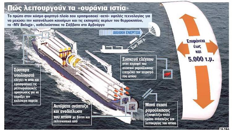

Η εποχή των ιστίων επιστρέφει στους ωκεανούς χάρη σε μια ευφάνταστη προσπάθεια για να μειωθούν στις ανοιχτές θάλασσες οι εκπομπές καυσαερίων που προκαλούν το φαινόμενο του θερμοκηπίου.
Πηγη: ΤΑ ΝΕΑ
Γερμανοί μηχανικοί επινόησαν έναν τρόπο ρυμούλκησης εμπορικών πλοίων από τεράστιους, καθοδηγούμενους από κομπιούτερ αετούς, που είναι γνωστοί με την ονομασία Skysails (ουράνια ιστία) και εκμεταλλεύονται τους ανέμους του ωκεανού. Το Σάββατο καθελκύστηκε στο Αμβούργο το πρώτο, εδώ και περισσότερο από έναν αιώνα, καινούργιο φορτηγό πλοίο που κινείται με αιολική ενέργεια. Στο παρθενικό ταξίδι του, τον Ιανουάριο, το ΜS Βeluga Skysails, 10.000 τόνων, θα διασχίσει τον Ατλαντικό ώς τη Βενεζουέλα, θα ανέβει στην Βοστώνη και θα επιστρέψει στην Ευρώπη.
Οι πρώτες παραγγελίες
«Σηματοδοτεί την αρχή μιας επανάστασης στον τρόπο με τον οποίο κινούνται τα πλοία», λέει ο Στέφαν Βράγκε, ο άνθρωπος που επινόησε τα Skysails. «Υπολογίζουμε ότι τα ιστία μπορούν να μειώσουν την κατανάλωση καυσίμου κατά 30% ώς 50%, ανάλογα με τους ανέμους που πνέουν. Το σύστημα μπορεί να εφαρμοστεί σε περίπου 60.000 από τα 100.000 σκάφη που είναι καταγραμμένα στον κατάλογο των Λόιντς. Φορτηγά, δεξαμενόπλοια- όλα μπορούν να επωφεληθούν από τα ιπτάμενα ιστία».
Παραγγελίες ήδη καταφθάνουν για σκάφη που κυμαίνονται από αλιευτικά μέχρι σούπερ γιοτ. Αν πραγματοποιήσει το όνειρό του να εξοπλίσει τον παγκόσμιο στόλο, ο κ. Βράγκε υπολογίζει ότι τα ιστία του θα μειώσουν τις εκπομπές διοξειδίου του άνθρακα κατά 142 εκατομμύρια τόνους ετησίως, ποσότητα αντίστοιχη του 15% των συνολικών εκπομπών της Γερμανίας.
Ο 35χρονος μηχανικός, ο οποίος είχε την ιδέα για τα ουράνια ιστία όταν ήταν ακόμη έφηβος και παρασύρθηκε από έναν αετό σε παραλία της Βόρειας Θάλασσας, θέλησε με την ιδέα του να αντιμετωπίσει ένα τεράστιο πρόβλημα. Τα εμπορικά πλοία, τα οποία μεταφέρουν το 90% των εμπορευμάτων στον κόσμο, παράγουν περισσότερο διοξείδιο του θείου απ΄ όσο όλα μαζί τα αυτοκίνητα και οι νταλίκες στον πλανήτη. Σ΄ αυτά οφείλεται επίσης περίπου το 27% των παγκόσμιων εκπομπών οξειδίου του αζώτου. Εξάλλου, η Wallenius Wilhelmsen Logistics, η εταιρεία που διαχειρίζεται τον νορβηγικό στόλο, έχει σχεδιάσει μια πράσινη ναυαρχίδα, την Οrcelle, η οποία θα χρησιμοποιεί άκαμπτα, στρεφόμενα ιστία για να επωφελείται από τους ισχυρότερους ανέμους. Όταν δεν πνέει άνεμος, τα ιστία θα χρησιμοποιούνται ως ηλιακοί συλλέκτες. Όμως η εταιρεία παραδέχεται ότι η ναυπήγηση του πλοίου αυτού δεν είναι δυνατή πριν από 15 χρόνια.

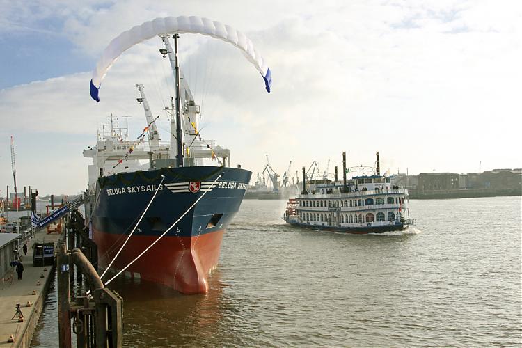

Τον περασμενο μηνα στο Αμβουργο πραγματοποιηθηκε επισημη παρουσιαση του project Beluga Skysails απο την εταιρεια που το δημιουργησε. Παροντες ηταν διαφοροι μεγαλο-παραγοντες της ναυτιλιας οπως και διαφορες εταιρειες, πλοιοκτητες τε και ναυλωτες. Μαλιστα διεθνους φημης ναυλωτης εξεφρασε την επιθυμια να δοκιμασει το project με τη συνεργασια πλοιοκτητη του οποιου τα πλοια ναυλωνει μακροπροθεσμα, το αν ομως γινει αυτο θα το δουμε στην πορεια. Το ρεζουμε ειναι πως εχει κανει αισθηση αυτη η ιστορια αν και εχω μια χαρακτηριστικη εντυπωση πως δεν ειναι η πρωτη φορα που επιχειρειται κατι παρομοιο, νομιζω πως στη 10ετια του 80 ειχε ξαναδοκιμαστει χωρις επιτυχια.

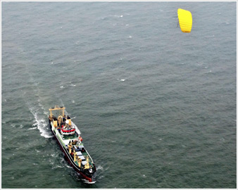

Ρυμουλκούμενο από έναν τεράστιο χαρταετό, με τη βοήθεια των ανέμων από τη Νότια Αμερική, το μεγαλύτερο αλιευτικό σκάφος της Γερμανίας θα μπαρκάρει αυτήν την εβδομάδα από την Ολλανδία, με στόχο να μειώσει την κατανάλωσή του σε καύσιμα σχεδόν κατά 1/3.
Το 15.000 τόνων «Maartje Theadora» είναι το πρώτο αλιευτικό που θα χρησιμοποιήσει αυτό το σύστημα, το οποίο αποτελείται από έναν μπλε και άσπρο χαρταετό μεγέθους 160 τετραγωνικών μέτρων που θα τραβάει το πλοίο με ένα σκοινί μήκους 300 μέτρων.
«Η πρόκληση για εμάς είναι να δούμε πώς θα λειτουργήσει αυτό το σύστημα κατά τη διάρκεια της αλιείας, διότι τότε το πλοίο δεν κινείται από ένα σημείο προς ένα άλλο, αλλά στρίβει και κινείται κυκλικά», δήλωσε ο Ντίτερικ Παρλεβλίτ, διευθυντής της αλιευτικής εταιρείας Parlevliet &Van στην οποία ανήκει το πλοίο.
Η εταιρεία εκτιμά ότι θα μειώσει την κατανάλωση καυσίμων στο Maartje Theadora κατά 10% στην πρώτη φάση του πιλοτικού αυτού συστήματος, που χρηματοδοτείται με 780.000 ευρώ από την Ευρωπαϊκή Ένωση και τη Γερμανία.
Το σύστημα με τον χαρταετό, που δημιουργήθηκε το 2005, αναμένεται ότι θα είναι ιδιαίτερα συμβατό με τα αλιευτικά πλοία, που ταξιδεύουν αργά. Τα επόμενα δύο χρόνια η εταιρεία Parlevliet αναμένει χάρη σε αυτό το σύστημα να μειώσει την κατανάλωση καυσίμων ως και 30%.

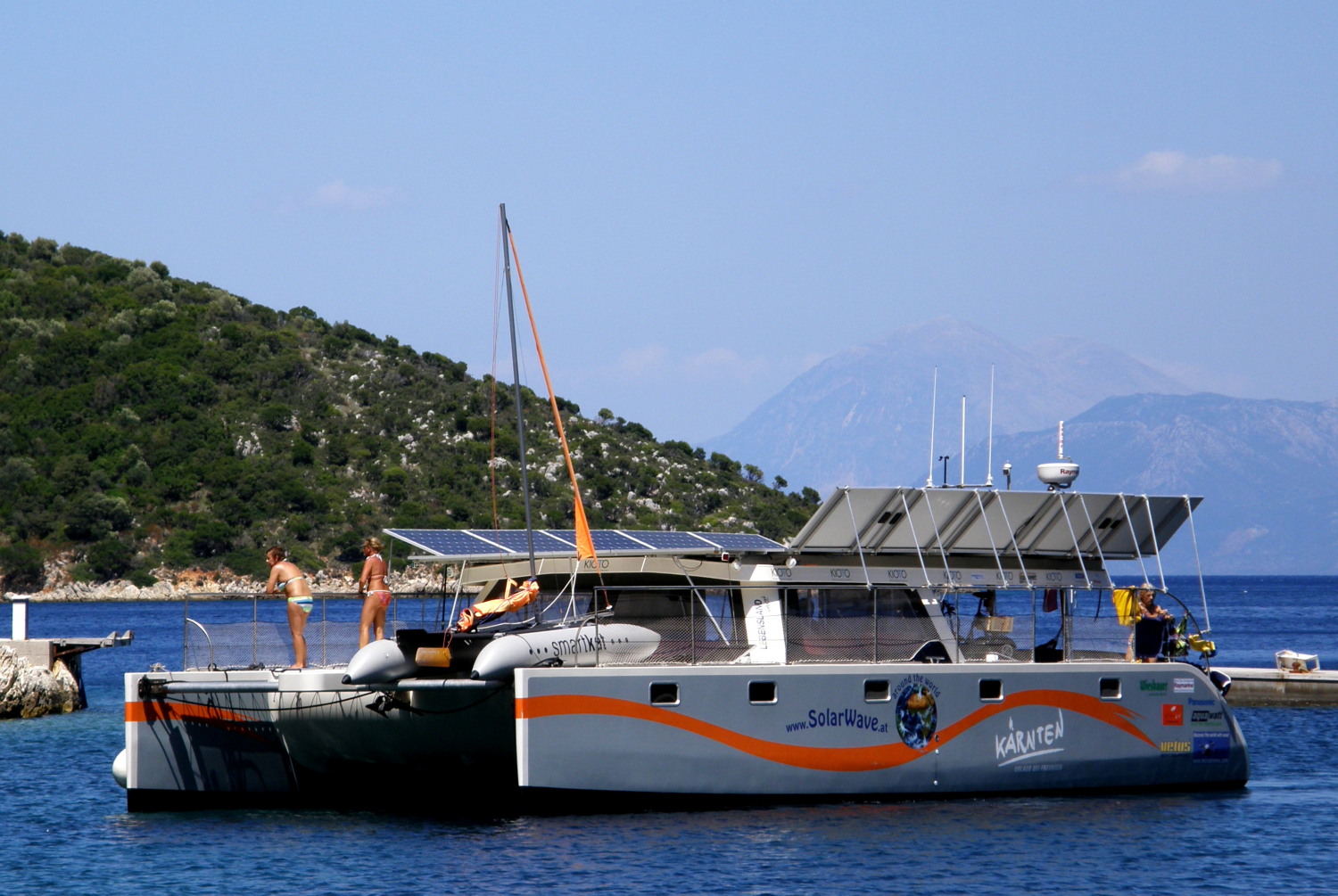

ενα μικροτερο ηλιακο catamaran, το solarwave, ηταν στις φρικες το μεσημερι της κυριακης 17/7.
ανηκει σε αυστριακη εταιρεια και μεταφερει στα ελληνικα νησια τη συντακτικη ομαδα γερμανικου site για καθε ειδους πλεουμενο.
εφυγε απο το θιακι και ειναι ηδη στη χιο.
