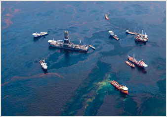

Στην πλωτη εξεδρα Deepwater Horizon, εγινε εκρηξη, εκδηλωθηκε πυρκαγια και βυθιστηκε, απειλωντας με μεγαλη περιβαλλοντικη καταστροφη τον κολπο του μεξικο και στις ακτες της λουιζιανα. μιλαμε για τεραστιες ποσοτητες ανω του 1εκ βαρελια.

ΗΠΑ: Φόβοι για μεγάλη οικολογική καταστροφή από πετρελαιοκηλίδα
Αυξάνονται οι φόβοι για περιβαλλοντική καταστροφή στον Κόλπο του Μεξικού, καθώς οι προσπάθειες για τον καθαρισμό πετρελαιοκηλίδας που δημιουργείται από τη διαρροή του κοιτάσματος πετρελαίου έχουν διακοπεί εξαιτίας των κακών καιρικών συνθηκών, μία εβδομάδα μετά την έκρηξη και τη βύθιση της πλατφόρμας που είχε μισθώσει η BP
Έντεκα εργαζόμενοι εξακολουθούν να αγνοούνται και πιστεύεται ότι είναι νεκροί, ενώ οι έρευνες για τον εντοπισμό τους έχουν επίσης διακοπεί. Περισσότεροι από 100 έχουν σωθεί. Η πλατφόρμα Deepwater Horizon καιγόταν για 36 ώρες πριν βυθιστεί την Πέμπτη.
Χίλια βαρέλια πετρελαίου διαρρέουν κάθε μέρα στη θάλασσα από το υποθαλάσσιο κοίτασμα και υπάρχει σοβαρός κίνδυνος ρύπανσης των ακτών, των νησιών και των υδροβιότοπων της περιοχής.
Οι κακές καιρικές συνθήκες οδήγησαν στη διακοπή των εργασιών αποκαθαρισμού κατά τη διάρκεια του σαββατοκύριακου, επιτρέποντας τη δημιουργία πετρελαιοκηλίδας έκτασης 1.500 τετραγωνικών χιλιομέτρων.
Η εταιρεία BP πρόκειται να ενεργοποιήσει υποβρύχιο ρομπότ για να θέσει σε λειτουργία ένα πολύπλοκο σύστημα βαλβίδων και σωληνώσεων που θα έχει ως προορισμό να σφραγίσει το πηγάδι του πετρελαϊκού κοιτάσματος. Ωστόσο, ο επικεφαλής των επιχειρήσεων της BP Νταγκ Σατλς δήλωσε ότι πρόκειται για μία εξαιρετικά περίπλοκη επιχείρηση και είναι πιθανόν να μην επιτύχει.
Εναλλακτικά, η εταιρεία έχει αναπτύξει σκάφη καθαρισμού και αεροσκάφη για τον ψεκασμό της θαλάσσιας περιοχής με διαλυτικό υγρό.
Προς το παρόν, οι καιρικές συνθήκες κρατούν την πετρελαιοκηλίδα μακριά από την ακτογραμμή και οι αρχές ελπίζουν ότι τα κύματα θα αποσυνθέσουν το αργό πετρέλαιο, επιτρέποντας του να βαρύνει και να κατακαθίσει στον πυθμένα του ωκεανού.

Η ακτοφυλακή των ΗΠΑ ανακοίνωσε την Τετάρτη ότι η διαρροή μετά είναι πενταπλάσια από ότι πιστευόταν αρχικά, την ώρα που οι πετρελαιοκηλίδες που έχουν σχηματιστεί απειλούν να προκαλέσουν τεράστια οικολογική καταστροφή σε τέσσερις πολιτείες της χώρας που έχουν ακτές στον Κόλπο.
Η ακτοφυλακή ανέφερε ότι η BP - ιδιοκτήτρια της πλατφόρμας και οικονομική υπεύθυνη για την απορρύπανση στην περιοχή- εντόπισε και τρίτη διαρροή από κοίτασμα σε βάθος 5.000 ποδών (1.525 μέτρων) ανοικτά των ακτών της Λουιζιάνας.
Ήδη, η μόλυνση στην περιοχή είναι η χειρότερη στην ιστορία των ΗΠΑ.
«Ανακάλυψαν νέα διαρροή», δήλωσε ο Έρικ Σουάνσον, αξιωματούχος της ακτοφυλακής, προσθέτοντας ότι εκτιμάται πλέον πως η διαρροή πετρελαίου ξεπερνά «τα 5.000 βαρέλια την ημέρα».
Τουλάχιστον 11 εργαζόμενοι στην πλατφόρμα εξακολουθούν να αγνοούνται και θεωρούνται - και επίσημα - νεκροί μετά τη χειρότερη καταστροφή του είδους εδώ και μια δεκαετία.
Ο πρόεδρος Μπαράκ Ομπάμα ενημερώθηκε για την κατάσταση, ενώ «καλέσαμε την BP να διαθέσει επιπλέον πόρους», και εξετάζεται το ενδεχόμενο να παράσχει βοήθεια το υπουργείο Άμυνας των ΗΠΑ, σύμφωνα με ανώτατο αξιωματούχο της ακτοφυλακής.
Η πετρελαιοκηλίδα που έχει σχηματιστεί απειλεί βιότοπους άγριων ζώων, πτηνών και ψαριών, παρθένες παραλίες και εκβολές ποταμών στη Λουιζιάνα, στο Μισισιπή, στην Αλαμπάμα και στη Φλόριδα.
Η πετρελαιοκηλίδα που έχει σχηματιστεί εκτιμάται ότι ξεπερνά σε μέγεθος την Δυτική Βιρτζίνια. Η BP και η ακτοφυλακή προσπαθούν να την περιορίσουν πριν φτάσει στις ακτές και έβαλαν «ελεγχόμενη πυρκαγιά» σε ένα μέρος της. Στην προσπάθεια περιορισμού της ρύπανσης, που είναι η μεγαλύτερη στην ιστορία, συμμετέχουν δεκάδες πλοία και αεροσκάφη.
Η πετρελαιοκηλίδα βρισκόταν 23 μίλια (37 χλμ.) ανοικτά των ακτών της Λουιζιάνας. Σύμφωνα με την AccuWeather, η αλλαγή των ανέμων ενδέχεται να τη σπρώξει στις ακτές το Σαββατοκύριακο. Ο κυβερνήτης της Λουιζιάνας ζήτησε να υπάρξει κατεπείγουσα βοήθεια από την ομοσπονδιακή κυβέρνηση για να προστατευτούν οι ακτές της.
Το δυστύχημα αυτό είναι το χειρότερο του είδους από το 2001, όταν σε μια πλατφόρμα απάντλησης πετρελαίου της Petrobras είχε σημειωθεί έκρηξη η οποία είχε στοιχίσει τη ζωή 11 εργαζομένων σε αυτή.
