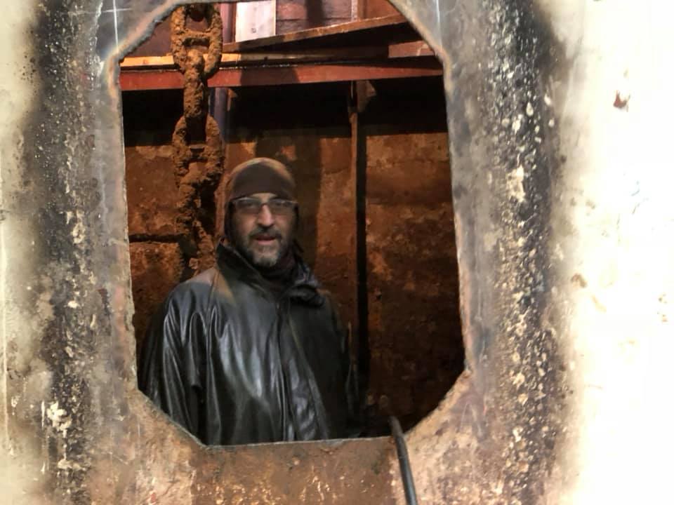

λυπαμαι τον ταλαιπωρο που καθαριζει τα στριτσα και κανει ελασματουργικες εργασιες εκει μεσα. οι καδενες του κεφ, ειχαν να κατεβουν στη δεξαμενη, απο το 2011. στους (2+1) δεξαμενισμους επι kefalonian, ισα που μαϊναραν τις αγκυρες.
δεν ειναι εκπληξη αυτα που βλεπουμε. ολοι φανταζομαστε σε τι κατασταση  ειχε περιπεσει το πλοιο. οι βουλωμενες απο στρειδια αναρροφησεις, ξεπερνουν ομως και την καλυτερη φαντασια.
