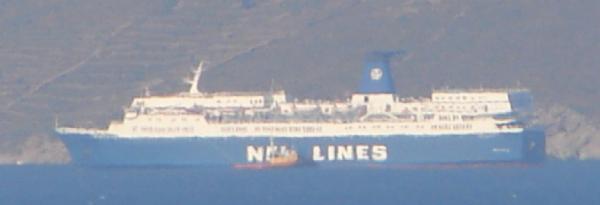

polmyt Posted July 3, 2008 Share Posted July 3, 2008 Οι πληροφοριες μου απο τη Μυτιληνη παντως δεν ειναι και πολυ ευχαριστες για το βαπορι. Ακουγεται οτι εχει ξεκολησει η αριστερη μηχανη απο τη βαση της,εχει χτυπησει την αριστερη προπελα και ειναι πολυ πιθανο να εχει παρει και αξονα καθως και καποια αλλα μηχανικα μερη.Ακομα ακουστηκε οτι μπορει το ρηγμα να ειναι 15 μετρα αλλα το βαπορι εχει αρκετα χτυπηματα σε μεγαλο μερος του. Αν τελικα επιβεβαιωθει εστω και ενα μερος απο αυτα που λεγονται τοτε οχι μονο θα χασει το καλοκαιρι που το θεωρω σιγουρο αλλα θα μεινει για παρα πολυ καιρο εξω. Link to comment Share on other sites More sharing options...
Neptune Posted July 3, 2008 Share Posted July 3, 2008 Επειδη αυτα τα δυσαρεστα τα εχω ακουσει απο την πρωτη στιγμη να πουμε πως αν εχει κουνηθει λιγο η μηχανη τοτε υπαρχει σιγουρα προβλημα στο αξονικο συστημα. (κουζινετα αξονας κτλ) και ειμαστε ενα βημα απο το CTL (constructive total loss) Link to comment Share on other sites More sharing options...
Stefanos Posted July 3, 2008 Share Posted July 3, 2008 Η μηχανή κουνήθηκε απο τη θέση της ως συνεπακόλουθο αφού κουνήθηκαν όλα τα άλλα που παρεμβάλονται,οι πληροφορίες είναι ανεπιβεβαίωτες αλλά τυχόν αλλαγή της προωστήριας εγκατάστασης έχει τρομακτικό κόστος,η εταιρεία θα επιδιώξει να αποκαταστήσει το πλοίο αλλά φοβάμαι πως ο ασφαλιστικός οργανισμός θα το βγάλει ολική απώλεια πρέπει να είναι κάτι ανάλογο με τρακάρισμα στο αυτοκίνητο Ακόμα έχει ακουστεί έντονα πως έχουν πλημμυρίσει τα compartments με τις καμπίνες που είναι κάτω απο το γκαράζ Μακάρι να μην επιβεβαιωθούν οι φήμες γιατί αυτό το άδοξο τέλος δεν άξιζει στο βαπόρι καλύτερα να έβγαινε εκτός γραμμής περίφανο και κουρασμένο απο τα χρόνια παρά έτσι είναι κρίμα. Link to comment Share on other sites More sharing options...
ΝΗΡΕΑΣ Posted July 3, 2008 Share Posted July 3, 2008 Κάτι παρόμοιο υποψιάσθηκα και εγώ από την πρώτη στιγμή και το είπα διακριτικά. Χωρίς να γνωρίζω κάτι από πρώτο χέρι, με υποψίασε το προβληματισμένο ύφος του Α. Βεντούρη στο βραδυνό δελτίο του MEGA της Κυριακής...και κυρίως η αργή και προσεκτική δουλειά που γίνεται επί τόπου στο πλοίο. Εάν ήταν κάτι μικρό, το πλοίο θα ήταν ήδη στην δεξαμενή για να επιστρέψει το γρηγορότερο στα δρομολόγια. Link to comment Share on other sites More sharing options...
Neptune Posted July 3, 2008 Share Posted July 3, 2008 Δυστυχως ειναι επιβεβαιωμενο αυτο για τις καμπινες. Οντως ολες του πληρωματος κατω απο το γκαραζ ειναι μεσα στο νερο Link to comment Share on other sites More sharing options...
polmyt Posted July 3, 2008 Share Posted July 3, 2008 Οι καμπινες πληρωματος ειναι ολες πλωρα.Ετσι επιβαιβαιονονται και οι πληροφοριες του proud που λεγανε οτι το ρηγμα ειναι μπροστα. Link to comment Share on other sites More sharing options...
George Posted July 3, 2008 Share Posted July 3, 2008 Εν ολίγοις δηλαδή μιλάμε για ένα θαύμα που παραδόξως δεν κοιμότανε κανένα μέλος του πληρώματος εκείνη την ώρα στην καμπίνα του. Αλλιώς μπορεί να είχαμε και θύματα. Link to comment Share on other sites More sharing options...
Stefanos Posted July 3, 2008 Share Posted July 3, 2008 (edited) Και οι δεξαμενές καυσίμων είναι ακριβώς απο κάτω απο τις καμπίνες στο double bottom πράγμα που είναι η απόδειξη για το ότι μιλάμε για πλωριό ρήγμα Edited July 3, 2008 by Stefanos Link to comment Share on other sites More sharing options...

Neptune Posted July 4, 2008 Share Posted July 4, 2008 Εάν ισχύει τελικά αυτό, πως συμβαδίζει με τις θριαμβολογίες ότι τα στεγανά λειτούργησαν τέλεια? Οι καμπίνες του πληρώματος βρίσκονται σε στεγανό διαμέρισμα? Ειλικρινά δεν γνωρίζω και θέλω να καταλάβω. Το ενα δεν αποκλειει το αλλο. Οι στεγανοι χωροι που χωριζονται απο υδατοστεγεις πορτες ειναι προσβασιμοι και αρα μπορει να χρησιμοποιηθουν ακομα και για καμπινες πληρωματος σε χωρες πολιτισμενες οπως εμεις. ΥΓ. Οι αντιοικονομικοι, αναυτοι και ασχετοι Αυστραλοι εβαλαν ολοκληρο κουτι στην πρυμη για να κανουν καμπινες πληρωματος χωρις να χαλασουν καποιο αλλο χωρο του πλοιου. Βεβαια οταν το πλοιο ξαναηρθε Ελλαδα τα πραγματα ξαναμπηκαν στη θεση τους Link to comment Share on other sites More sharing options...
