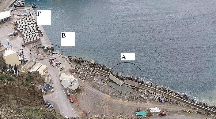

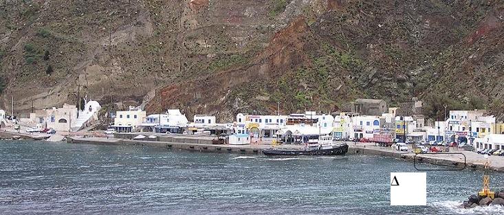

Στις δυο φωτογραφίες μπορείτε να δείτε αυτά που μας ανέφερε ο Lefteris68.
Στο σημεία Α & Β ακόμα δεν έχει γίνει τίποτα για την επισκευή των ζημιών.
Στο σημείο Γ ξανά μπαζώθηκε η παλιά προβλήτα.
Στο σημείο Δ, δε ξέρω εάν εννοεί αυτό το σημείο που έχω σημειώσει ή πάνω στο ντόκο??.
