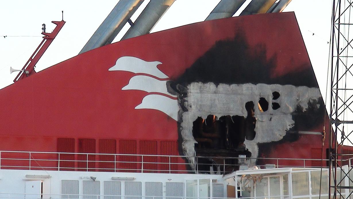

Στο marinetraffic υπαρχει και φωτο με τη ζημια που φαινεται στο εξωτερικο τμημα της τσιμινιερας
Στο facebook εχουν κυκλοφορησει φωτο και απο την αριστερη πλευρα της τσιμινιερας οπου λογω των υψηλων θερμοκρασιων ολοκληρο το εξωτερικο περιβλημα εχει κυριολεκτικα λιωσει και πλεον εκει που υπηρχαν τα δελφινια πλεον υπαρχει μια τεραστια τρυπα.Πολυ θλιβερο θεαμα.

οι φωτογραφίες που κυκλοφόρησαν δείχνουν ζημιά μόνο στο φουγάρο αλλά αν μιλάνε κάποιοι και για μηχανοστασιο ίσως καιγόταν όλο το casing,ίσως να έφυγε τίποτα ακαυστο απο κάποια μηχανή και έλιωσε κάποιο κομμάτι στις εξαγωγές αλλιώς πως θα μπορούσε να εξηγηθεί οτι συνέβει σε αυτό το σημείο

Δεν εχω γνωσεις ναυπηγικης αλλα η κοινη λογικη λεει οτι για να καει και να λιωσει το σιδερο παει να πει οτι κατι εκαιγε για πολυ ωρα εκει μεσα.Δεν εχουν λιωσει μονο οι εξαγωγες αλλα απο τη μια μερια εχει γινει τελειως αχρηστη η τσιμινιερα.Θελει λαμαρινοδουλεια απ την αρχη.

αλουμινιο κυριοι, οχι σιδερο.
η τσιμινιερα του μάικονος ειναι αλουμινενια (για να μην προσθετει βαρος ψηλα) και το αλουμινιο ειναι ευαισθητουλι
