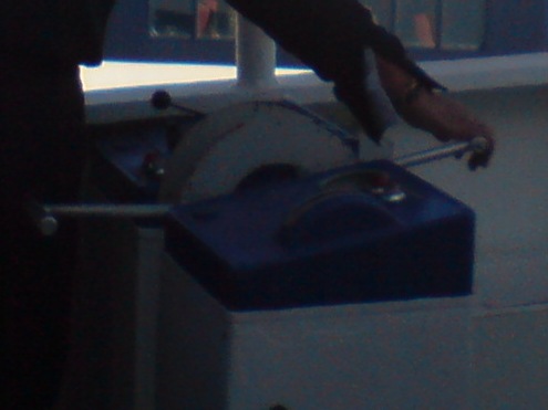

η ανεξαρτητη λειτουργια βοηθα στους ελιγμους στη μανουβρα, αλλα και στο να κοψει το βαπορι δρομο οταν κανει αναποδα. δε χρειαζεται να εχει 2 τιμονια στη γεφυρα. στην κονσολα με τα χειριστηρια, υπαρχουν 2 "λεβιεδες" για την ανεξαρτητη λειτουργια, ενω κατα την πορεια κομπλαρουν στο "κλασσικο" τιμονι.

Ετσι ειναι. Στην γεφυρα στην κεντρικη κονσολα υπαρχει το κλασικο τιμονακι που δουλευει και τα 2 τιμονια μαζι και στις βαρδιολες 2 λευγεδες η ποτενσιομετρα που δουλευουν ειτε και τα δυο μαζι (synchro mode) ειτε καθε τιμονι ξεχωριστα (separate mode). Το συστημα αυτο δεν ειναι καινουριο. Το πρωτο βαπορι που το ειδα εγω ηταν τα Polaris/Siren του 75 και απο κει και περα σε πολλα κυριως απο το 85 και μετα. Φυσικα ολα τα νεοτευκτα ferry της ακτοπλοιας και της Αδριατικης εκτος απο τα παλατια της Fincantieri που ετσι κι αλλιως εχουνε ενα τιμονι :D

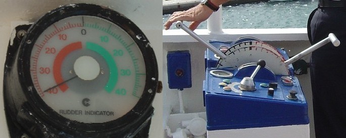

kai epanerxomai .. stin fwtografia apo to filo chioti , to rudder indicator afora ta bow thrusters i to timoni ?
Share this post
Link to post
Share on other sites
Πράγματι, είναι όλο αριστερά. Το προπελάκι είναι ο μικρός λεβιές στη δεξιά φωτογραφία.
