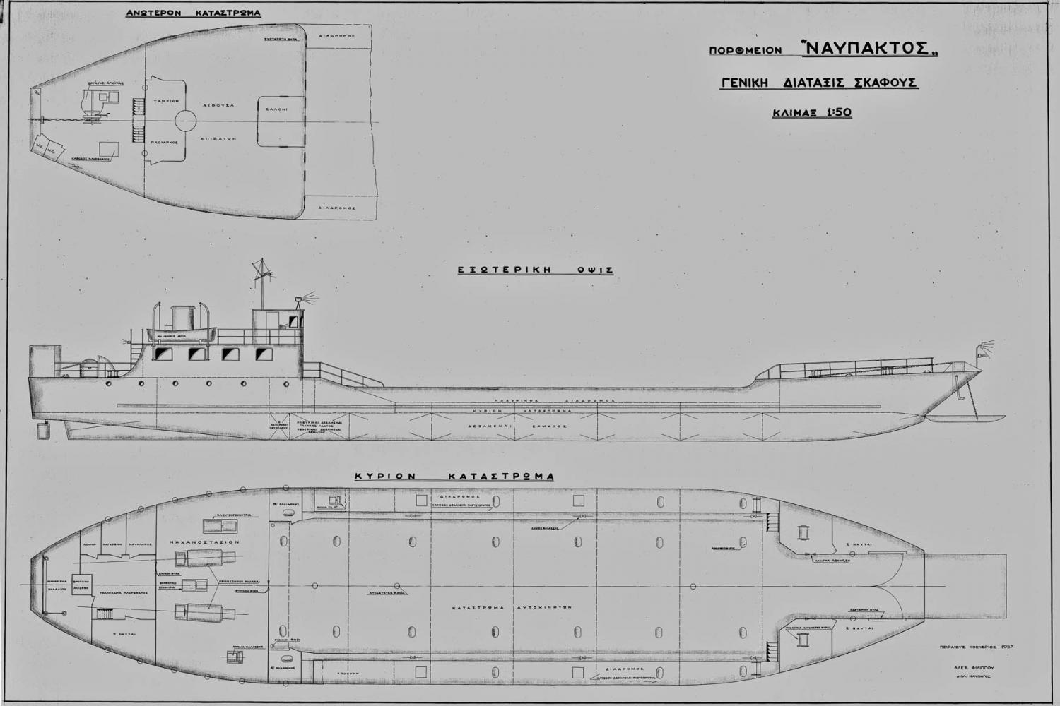

gtogias Posted June 28, 2012 Share Posted June 28, 2012 Όχι ότι ξεκαθαρίζει το τοπίο, αλλά ας δούμε και ένα σχέδιο του "Ναύπακτος" από το αρχείο του αείμνηστου Κωνσταντίνου Φιλίππου: Link to comment Share on other sites More sharing options...
polmyt Posted June 27, 2013 Share Posted June 27, 2013 η βορεια λεκανη του παλιου λιμανιου, ημιτελης, στο album του χρηστη padicha στο flickr. μεσα η παντοφλα ναυπακτος, ενω οι θεσεις 15-18 δεν εχουν κατασκευαστει. Απο το παραπανω link απομονωσα την παντοφλα ωστε να την εχουμε και στο θεμα της. Πιστευω και εγω οτι προκειται για το ΝΑΥΠΑΚΤΟΣ.Ελπιζω να βρεθει και φωτο που να φαινεται το ονομα της παντοφλας ωστε να υπαρχει συγκριση.Οπως και να εχει παντως προκειται για ιστορικη φωτο,απο τις λιγες που κυκλοφορουν στο ιντερνετ Link to comment Share on other sites More sharing options...
gtogias Posted June 27, 2013 Share Posted June 27, 2013 O Φιλίππου στο σχέδιο το έχει με τέσσερα παράθυρα, στη φωτό είναι με έξι. Όχι ότι είναι καθοριστικό, αλλά.. Link to comment Share on other sites More sharing options...
polmyt Posted June 27, 2013 Share Posted June 27, 2013 Σωστη η παρατηρηση,για να πω την αληθεια δεν ειχα προσεξει το σχεδιο. Οποτε κραταμε μια πισινη αν και το σχεδιο ειναι του 1957 ΄η 1967,οποτε σιγουρα θα μπορουσε να εχει γινει μετασκευη Link to comment Share on other sites More sharing options...
