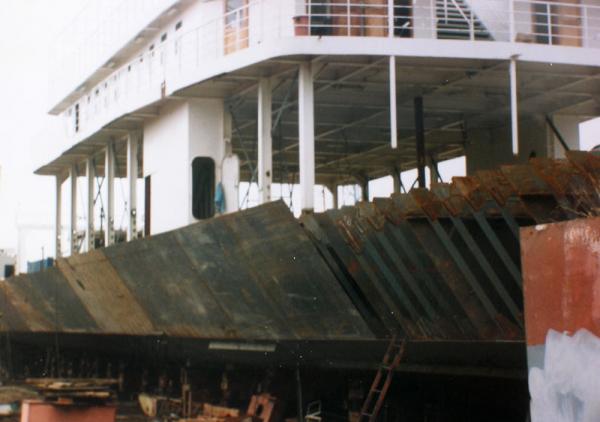

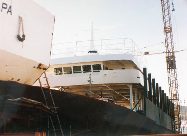

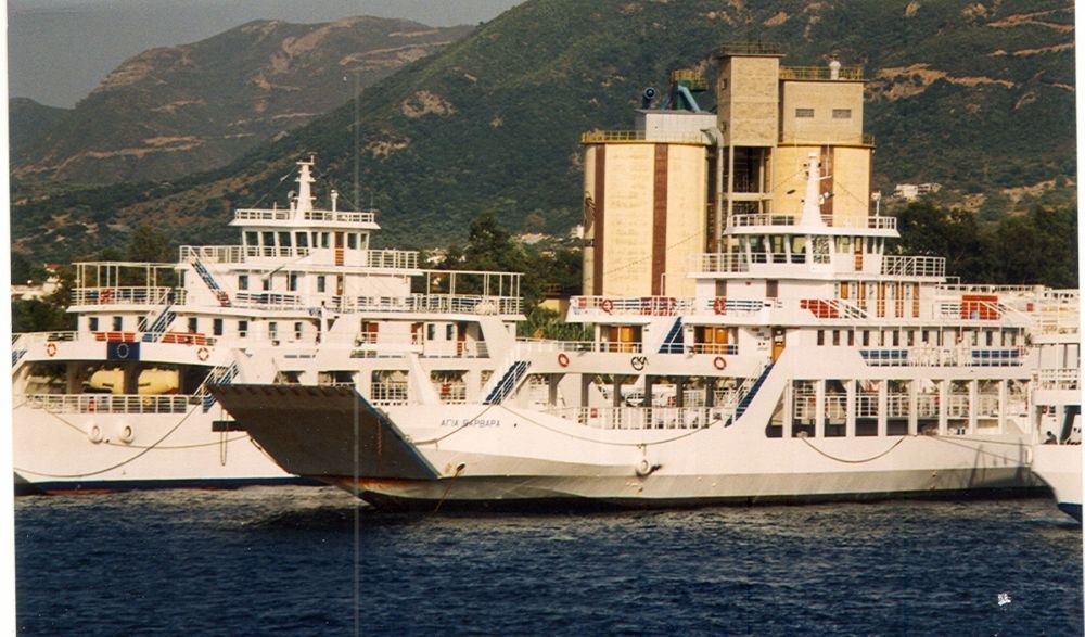

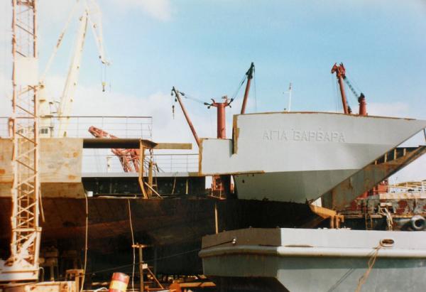

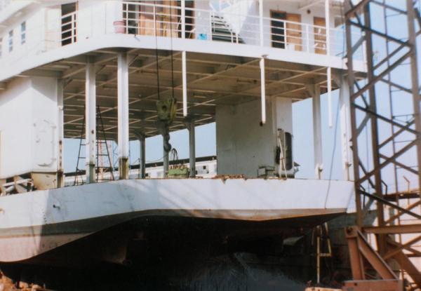

pantelis2009 Posted March 6, 2010 Share Posted March 6, 2010 (edited) Καλησπέρα σε όλους τους φίλους του θέματος. Το μονόπλωρο-αμφίπλωρο είναι το Αγ. Βαρβάρα. Κατ' αρχήν να πω συγχαριτήρια στους πλοιοκτήτες του πλοίου, που αντί να το πουλήσουν το μετασκεύασαν σε ένα ωραίο και αξιόπλοο αμφίπλωρο. Είναι το πρώτο και μοναδικό πλοίο που απο παντόφλα έγινε αμφίπλωρο. Η μετατροπή του έγινε στο ναυπηγείο Θεοδορόπουλου στα Αμπελάκια Σαλαμίνος τον Ιανουάριο του 2006. Οι φωτο δεν είναι ψηφιακές, οπότε μην περιμένετε καλή ανάλυση. Για το φίλο enas chiotis Edited March 9, 2010 by polmyt Link to comment Share on other sites More sharing options...

ΣΕΙΡΙΟΣ Posted March 10, 2010 Share Posted March 10, 2010 Eντυπωσιακό το ιστορικό του πλοίου και πολύ σωστά δημιουργήθηκε το δικό του thread. Από τις φωτογραφίες που μας παρέθεσε ο pantelis και σε σύγκριση με την σημερινή του μορφή, μου δημιουργήθηκε η απορία για ποιόν λόγο άραγε να μπήκαν σε όλον αυτόν τον κόπο να μετατρέψουν το πλοίο από κλασσική παντόφλα σε αμφίπλωρο. Το μόνο που νομίζω πως χρησιμοποίησαν από το παλιό πλοίο πρέπει να είναι η πλώρη ίσως και η γάστρα του κι αυτή φυσικά όχι ολόκληρη. Μέχρι και τα πλαινά του πλοίου είναι καινούργια και όσο για την υπερκατασκευή δεν μπορώ να φανταστώ ότι δεν είναι και αυτή όλη από την αρχή φτιαγμένη. Σίγουρα βέβαια είχαν το όφελος από την χρησιμοποίηση των "παλιών" μηχανών, αλλά και πάλι εξακολουθώ να το βρίσκω παρατραβηγμένο το όλο εγχείρημα. Ίσως αυτός να είναι και ο λόγος που από όσα βέβαια γνωρίζουμε είναι η μοναδική παντόφλα που μετετράπη σε αμφίπλωρο και δεν ακολούθησαν και άλλες το "παράδειγμα" της. Link to comment Share on other sites More sharing options...
polmyt Posted March 11, 2010 Share Posted March 11, 2010 Ετσι οπως το βλεπω πρπει να κρατησαν τη γαστρα μαζι με την πλωρη οπως σωστα ειπε ο ΣΕΙΡΙΟΣ καθως και το deck της γεφυρας με το σαλονακι το οποιο εχω την αισθηση οτι το μεγαλωσανε.Καινουρια ειναι σιγουρα η υπερκατασκευη με τη νεα γεφυρα.Αν καταλαβαινω καλα πρεπει να εγινε και επιμηκηνση του πλοιου Ο μονος λογος που μπορω να φανταστω για να μπηκε η εταιρεια του σε αυτη τη διαδικασια ειναι οτι δεν ηθελε ουτε να το πουλησει ωστε να χτισει νεο αμφιπλωρο(αν αντεχε κι ολας τετοιο οικονομικο ανοιγμα), αλλα ουτε και να εγκαταλειψει τη γραμμη στην οποια οι παντοφλες πλεον χρησιμοποιουνται μονο για φορτια αντε και στις νυχτερινες βαρδιες.Οποτε μια πιο οικονομικη λυση Αληθεια η παντοφλα ποια χρονια χτιστικε? Link to comment Share on other sites More sharing options...
pantelis2009 Posted March 11, 2010 Share Posted March 11, 2010 (edited) Φίλε polmyt αν δεν κάνω λάθος χτίστηκε το 1999. Πλέον τα μονόπορτα ούτε νυχτερινά κανουν. μεταφέρουν μόνο πετρελαια- βενζίνες. Οι πλοιοκτήτες δεν ήθελαν να το πουλήσουν, ούτε να το αφήσουν να μαραζώσει. χρησιμοποίησαν ότι μπορούσαν και το σαλόνι, όπως ανέφερες και τώρα βγάζουν απ' αυτό. Edited March 13, 2010 by proud_ionian quote Link to comment Share on other sites More sharing options...
ΣΕΙΡΙΟΣ Posted March 21, 2010 Share Posted March 21, 2010 Ετσι οπως το βλεπω πρέπει να κρατησαν τη γαστρα μαζι με την πλωρη οπως σωστα ειπε ο ΣΕΙΡΙΟΣ καθως και το deck της γεφυρας με το σαλονακι το οποιο εχω την αισθηση οτι το μεγαλωσανε..... Έτυχε να ταξιδέψω σήμερα με το πλοίο και διαπίστωσα ιδίοις όμμασι πως έχει δίκιο ο φίλος polmyt σε αυτά που μας είπε για το deck με το σαλόνι. Το σαλόνι πράγματι έχει παραμείνει το ίδιο, με κάποια βέβαια επιμήκυνση. Από την θέση μάλιστα που βρίσκεται το μπαρ, (μπαρ όμορφο, κανονικό και κλασσικό παντόφλας, και όχι σαν τα υπερπολυτελή - απρόσωπα και πάντα άδεια των άλλων αμφίπλωρων της γραμμής), μπορείς πολύ εύκολα να καταλάβεις ποιά είναι (ή μάλλον καλύτερα ποιά ήταν) η πλώρη και πιά η πρύμη του ...αμφίπλωρου (πλέον). Link to comment Share on other sites More sharing options...

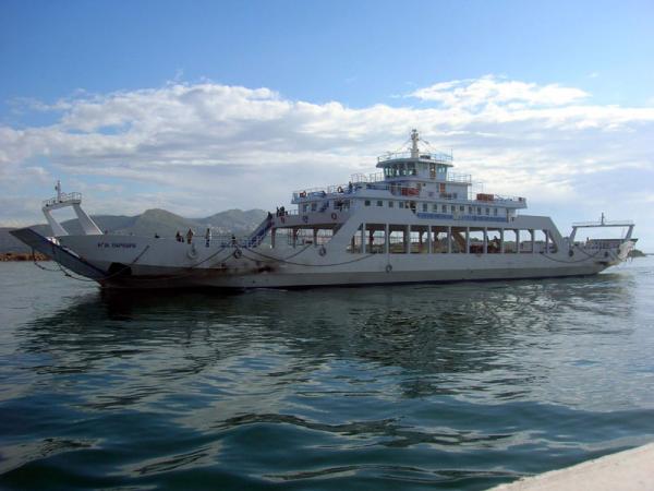

antonis molos Posted October 7, 2010 Share Posted October 7, 2010 Μια φωτογραφία της ΑΓΙΑΣ ΒΑΡΒΑΡΑΣ στο Ρίο. Την μετασκευή της απο κλασσική σε αμφίπλωρη την αγνοούσα και εγώ, είδα όμως ότι το αποτέλεσμα είναι πολύ καλό. Link to comment Share on other sites More sharing options...
