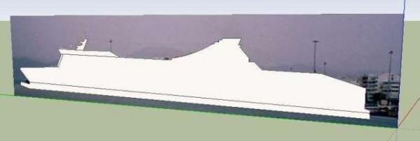

Βρισκουμε λοιπον,μια φωτο του πλοιου που να ειναι κατα το 99% προφιλ του.Αν δεν ειναι ακριβως το προφιλ,θα διαπιστωσετε οτι δεν βοηθαει αρκετα.Εγω διαλεξα αυτη την φωτο του Προμηθεα,για να σας δειξω τον τροπο.

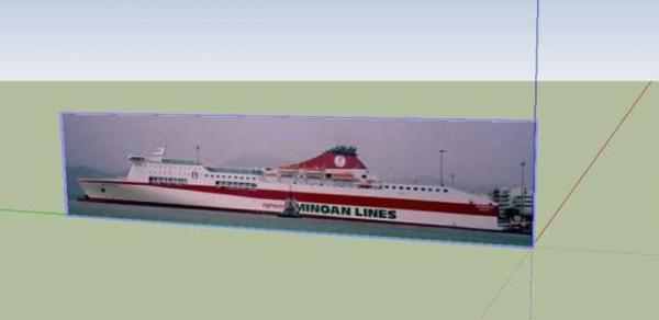

Ανοιγουμε το sketchup,παμε file - import και διαλεγουμε την εικονα απ τον υπολογιστη μας.Με τη βοηθεια του rotate την τοποθετουμε οπως φαινεται παρακατω(ακομα δεν εχουν σημασια οι αξονες).

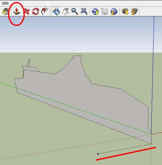

Αρχιζουμε και ζωγραφιζουμε το προφιλ του πλοιου.Δεν εχει σημασια να κανετε λεπτομεριες(τζαμια-σιδερακια-ρανταρ κλπ)αλλα το ακριβες σχημα του πλοιου.Αφου το τελειωσετε,κανετε cut την εικονα κ θα σας εχει μεινει το εξης(το ασπρο χωρις την εικονα οπως ειπα).

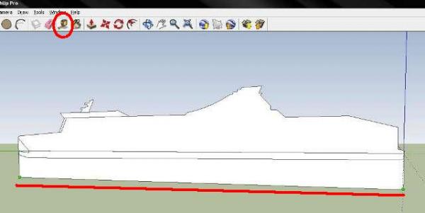

Σε αυτη την φαση εχει σημασια,η κοιλια του σχεδιου,δηλαδη ο πατος του πλοιου,να εφαπτεται ακριβως με τον πρασινο αξονα.Αν δεν το κανετε,το μοντελο στο παιχνιδι,θα εχει την κλιση που εχετε αφησει απ αυτο το βημα.(ελπιζω να εγινα κατανοητος).Για να φερετε τον πατο στον πρασινο αξονα,χρησιμοποιειστε το rotate παλι(η οποιο tool σας διευκολυνει εσας).
Παμε τωρα στις διαστασεις,που εχουν κ την μεγαλυτερη σημασια.Με το tape measure μετραμε απ τα δυο ακρα του παπορου.Μου βγαζει λοιπον 10 μετρα μεγιστο μηκος,κανω κλικ πανω στα 10 μετρα(κατω δεξια)και γραφω 212.00 που ειναι το πραγματικο μηκος του πλοιου(σουηδος info),enter κ στο παραθυρακι που λεει do you want to resize your model παταμε yes.

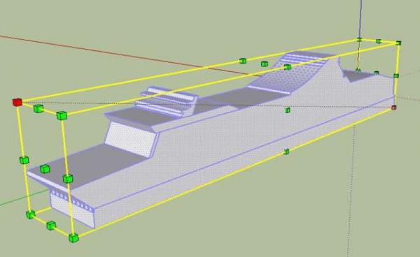

Επιλεγουμε ολο το μοντελο κ με το εργαλειο scale το μεγαλωνουμε κατα 3.2 φορες(κατω δεξια θα σας λεει καθως το μεγαλωνεται)τραβωντας μοναχα απο μια απ τις 4 γωνιες του model.Αν επιλεξετε απο αλλου,αλλοιωνεται η μορφη-το πλατος και το μηκος.
Αφου κανουμε το scale,φερνουμε το μοντελο απ το κεντρο του στην αρχη των αξονων και ειμαστε ετοιμοι πια να αρχισουμε την σχεδιαση.

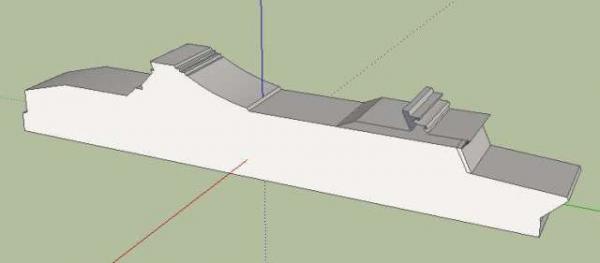

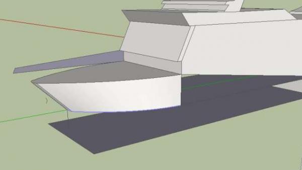

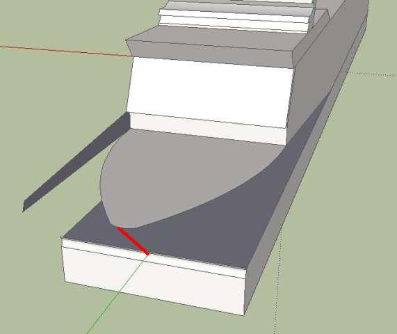

Παμε για τη σχεδιαση της πλωρης.Στο προφιλ(ενος εκ των 2 πλευρων)σχεδιαζουμε τις ακολουθες γραμμες,ωστε να διαχωρισουμε τα 'μαγουλα'(αναλογως πως ειναι σε καθε πλοιο).Η γραμμη που φαινεται στον καθρεφτη ειναι ο οδηγος επειδη αυτο το καμματι θα γινει πιο στρογγυλο(οπως στην πραγματικοτητα αλλωστε;))
Μετα παμε απο 'πανω' και σχεδιαζουμε την πλωρη κανοντας το 'κορακι' λιγο στρογγυλο και οχι μυτερο.
Σβηνουμε οτι φαινεται στην εικονα,αφηνοντας την γραμμη που θα μας δωσει την κλιση της πλωρης(κοκκινο χρωμα)
Με το εργαλειο pull 'τραβαμε' προς τα κατω,μεχρι εκει που εχουμε σβησει απο πριν(συνηθως ειναι η αρχη της γαστρας)

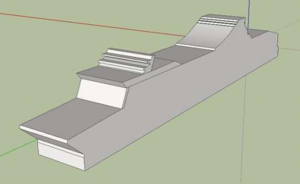

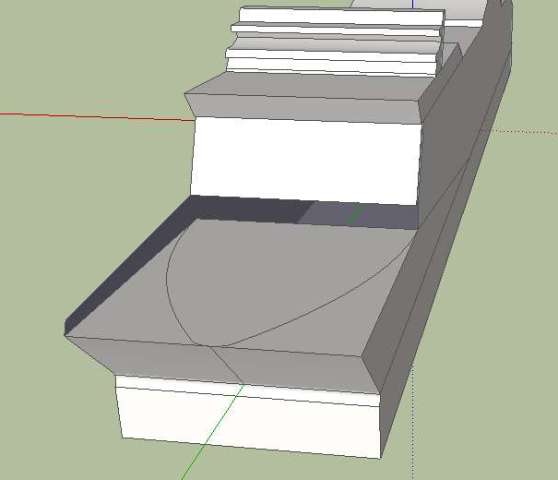

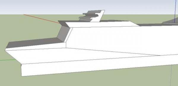

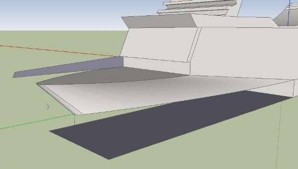

Επιλεγετε την κατω επιφανεια του κομματιου και με το scale το φαιρνετε στην κλιση που εχει πλωρη.
Επισης ειτε με το scale ειτε με το move ενωνετε τα μαγουλα προς τα πισω.
Μπορει να φαινεται ευκολο αλλα θα διαπιστωσετε πως θελει αρκετη προσπαθεια για να γινει η πλωρη καλη.Πολλες φορες το move ειναι καλυτερο απο το scale κι αλλες φορες παλι,οχι:oΠειραματιστειτε κ σιγουρα θα τα καταφερετε.Πιστευω να πηρατε μια ιδεα για το πως σχεδιαζονται τετοιες επιφανειες.

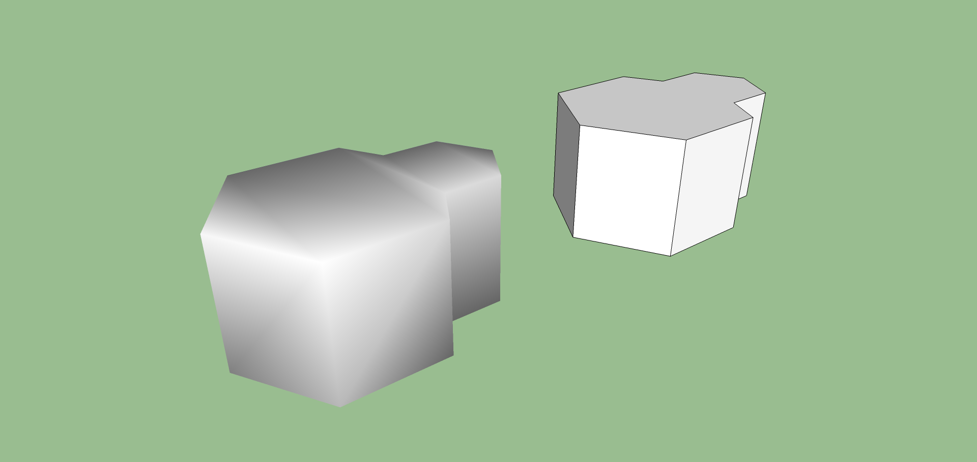

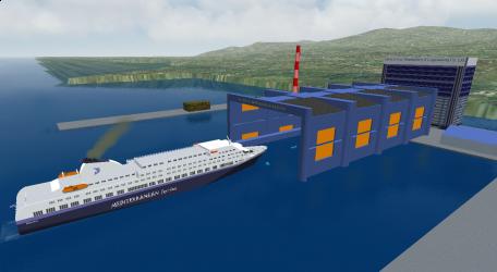

Καταρχήν οφείλω να ζητήσω ένα συγγνώμη για την καθυστέρηση.Στο παρα ταυτα τωρα για το θέμα texture στο Google Scetch up.
Ενα σημαντικό πρόβλημα που παρουσιάζεται κατα την τοποθέτηση texture είναι οτι το πρόγραμμα απο μόνο του κάνει μια μίξη χρωμάτων κατα την διαμόρφωση
του αρχείο απο 3ds μορφη σε χfile αρχείο του Virtual.
π.χ. Αν επικρατέστερα χρώματα είναι το άσπρο και το μπλέ,τότε αυτόματα το αποτέλεσμα που θα αντικρίσουμε στο παιχνίδι ειναι γαλάζιο αντι του ασπρου και μπλε πιο σκουρο απο
το μπλε που είχαμε χρησιμοποιησει. (βλ.εικονα 1)(δεν βρήκα καλυτερο παραδειγμα προχειρο)Παρατηρουμε το φουγάρο του εργοστασιου στο πισω μερος της εικονας πως αντι για ασπρο κοκκινο βγαίνει κοκκινο σκουρο και κοκκινο ανοιχτο(αναμειξη κοκκινου με ασπρου)

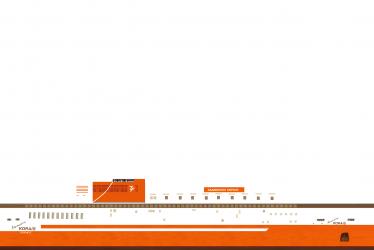

Ενας εύκολος τρόπος και πολυ πρακτικός για να αποφευχθουν τέτοιου είδους ανεπιθυμιτα αποτελέσματα είναι να δημιουργήσουμε μια είκονα (βλ.εικόνα 2) οπου θα υπάρχει μεγάλο κενό προς
τα πάνω (διοτι αυτό εξυπηρετεί περισσοτερο στο μοντάρισμα) οπου μεγάλο ποσοστό της εικόνας θα καταλαμβάνει το άσπρο οπου είναι ένα χρώμα το οποίο δεν επιρεάζει τα υπόλοιπα.

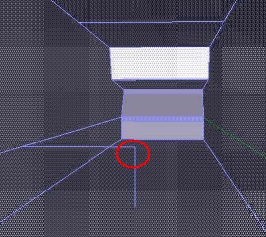

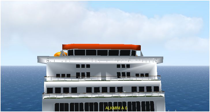

Παιδιά όταν κάνω export στα πλοία (φώτο από αλκμήνη α) παρατηρώ πως έχουν μια περίεργη υφή αντίθετα με πριν. Ξέρει κανείς γιατί συμβαίνει αυτό;
post-2780-0-49608600-1293109787_thumb.jp
Μήπως όταν σβήνεις τις γραμμές πατάς ταυτόχρονα και ctrl; Γιατί όπως και στο παράδειγμα, το αριστερό σχήμα έχει την ίδα υφή με το δικό σου (έσβησα το περίγραμμα με το εργαλείο erase και ctrl)
ενώ στο δεξιά είναι κανονική η υφή.
Ελπίζω να βοήθησα.
