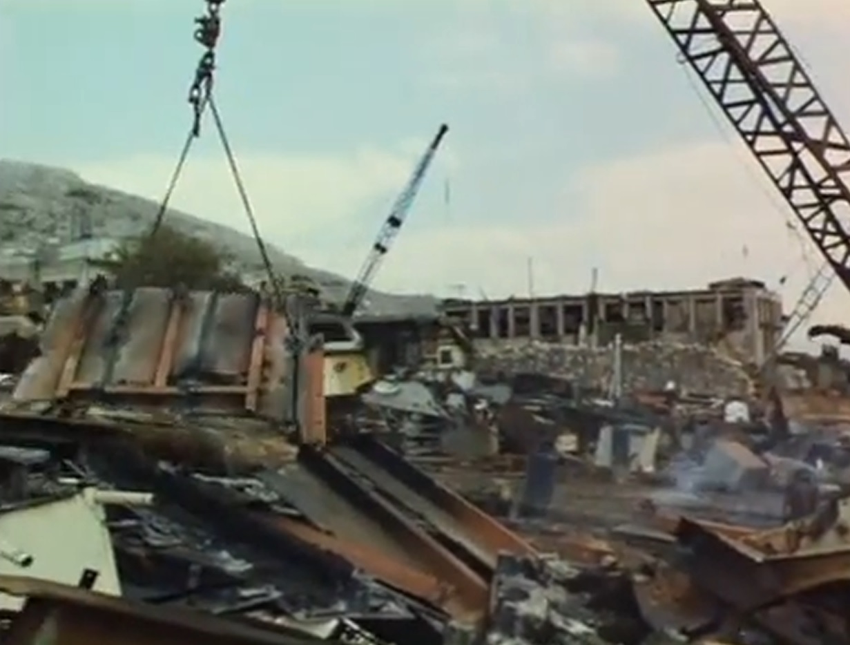

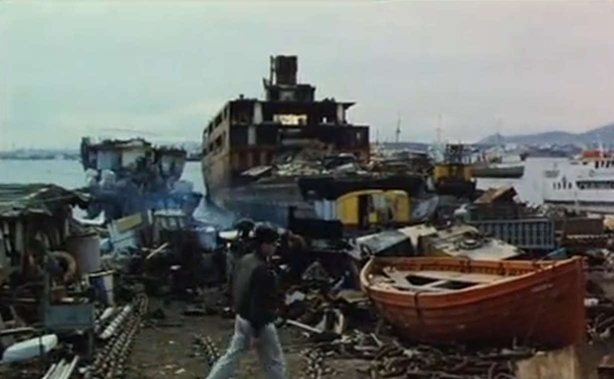

Το ποστ δεν αφορα διαλυσεις στο εξωτερικο αλλα πως ηταν καποια απο τα καρναγια του Περαματος στις αρχες του 1980,τα οποια περισσοτερο θυμιζουν Αλιαγα και Αλανγκ παρα αυτο που ξερουμε σημερα.Απο οτι φαινεται εκεινη την εποχη στην Ελλαδα διαλυονταν μεγαλα βαπορια.Διακρινεται ενα βαπορι του Ευθυμιαδη χωρις να ξερω ποιο ειναι και 2-3 ακομα που ειναι ηδη κομενα σε μεγαλο βαθμο.Ηξερα οτι εκεινη την εποχη γινοταν διαλυσεις στην Ελλαδα αλλα ειχα την εντυπωση οτι αυτο γινοταν μονο στην Ελευσινα και οχι στο Περαμα
post-1819-0-07447400-1380658685_thumb.jp post-1819-0-85105900-1380659099_thumb.jp post-1819-0-91585500-1380659142_thumb.jp
