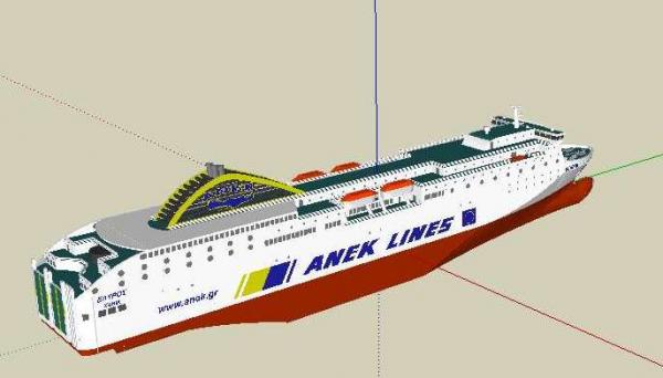

2.Το νοητο κεντρο του μοντελου(εκει που ενωνονται το μεσο του πλατους και του μηκους)πρεπει να βρισκεται στην αρχη και των 3 αξονων.[φωτο1]Επισης πρεπει εξωτερικα ολες οι επιφανειες να εχουν την ιδια φορα αφου αυτες που εχουν διαφορετικη(και εμφανιζονται πιο σκουρες χωρις να εχουμε βαλει χρωμα)δεν εμφανιζονται στο παιχνιδι και ετσι το μοντελο η θα ειναι αορατο:D η θα εχει τρυπες.Το τελευταιο σημαντικο ειναι οι μοναδες μετρησης!Το vs χρησιμοποιει τα feet και οχι τα meters επομενως η αλλαζουμε απ την αρχη τις units στο sketchup η σχεδιαζουμε σε μετρα και στο τελος με το scale αυξανουμε το μεγεθος του μοντελου κατα 3.2 φορες ωστε να ειναι σε feet τελικα.

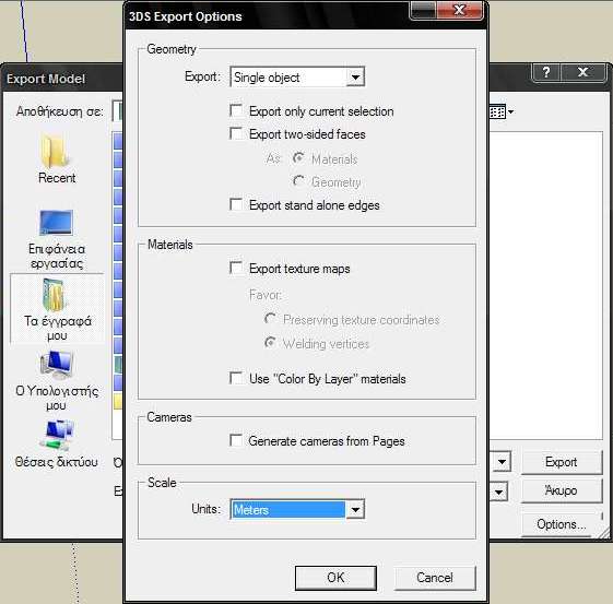

3.Ειμαστε ετοιμοι λοιπον να μετατρεψουμε το μοντελο σε 3ds.Παμε file-export-3d model και εκει μας βγαινει ενα παραθυρακι.Επιλεγουμε export type 3ds και παμε δεξια πιο κατω που λεει options.Εκει τα βαζετε ολα οπως φαινεται στην φωτο2 παταμε οκ,δινουμε και ονομα boat και διαλεγουμε π τ αποθηκευουμε κ παταμε το export.
