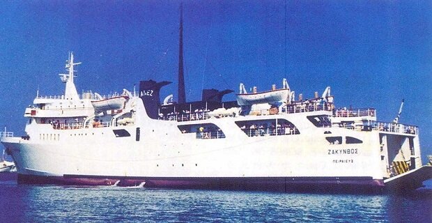

Το ναυάγιο του ΕΓ/ΟΓ Ζάκυνθος στις 28/12/1989
Με αφορμή επιστολή αναγνώστη σε γνωστό περιοδικό, έμαθα για τη βύθιση ενός πλοίου εντελώς άγνωστου σε εμένα.
Ποιά ήταν η ιστορία του?
Ποιός ο λόγος της βύθισής του?

Den exw prosbash ston Ellhniko periodiko typo alla in brief mpore na sou pw oti htan ena skari ths seiras tou Prwtea alla me polles allages eidika sthn katanomh twn barwn tou. Ekane dromologio bytiwn kai eixe xw8ei k ena forthgaki manabiko mesa sta mouloxta. Epese se kairo kai h metatopish fortiou efere to moiraio. An den kanw la8os to nauagio auto metraei ena nekro alla shmane thn arxh ths katw boltas ths "Anez" pou dhmiourgh8hke meta gia na kalypsei to keno.
pagkosmiws sta xartia exei graftei auto:
28/12/1989 LAT: 37.58 N LONG: 21.08 E OFF KILLINI GREECE
VESSELS INVOLVED VESSEL TYPE FLAG DWT GT YEA BUILT CARGR O
ZAKYNTHOS URR GRC 609 1559 1979
SOURCE OF REPORT: LLOYD'S (LCRS) ACCIDENT TYPE: FOUNDERING / WEATHER
SPILLED: NONE QUANTITY: 0
RESPONSE: PUMPING OF FUEL FROM TRUCKS AND FERRY PLANNED.
REMARKS: NO POLLUTION OBSERVED. 320 CU M OF LIGHT FUELS IN LORRIES, 17 CU M OF BUNKER (DIESEL) ON BOARD. REPORT RECEIVED
FROM GREEK FOCAL POINT.
Den nomizw na trabh3an pote ta fuel.
Ola ta parapanw apo mnhmhs. Den exw krathsei tipota documented mia kai ekeino to brady, ekeinh thn hmeromhnia hmoun polu pitsirikas

τα fuel τραβηχτηκαν. θυμαμαι πλανα στις ειδησεις μερες μετα με τους δυτες. η ανεζ δε δημιουργηθηκε μετα. ηταν η πλοιοκτητρια και του συχωρεμενου.
αν δεν κανω λαθος το μακαριστο ζακυνθος ξεκινησε να ναυπηγειται ως αλιευτικο
Levererades 1979 till Greek Atlantic Cod Fishing Co, Grekland.
1981. Såld till Anonymos Naftiliaki Eteria Zakynthos (ANEZ Lines), Zakynthos, Grekland. Omdöpt till ZAKYNTHOS.
ξερετε απο που τα σουηδικα
ταξιδεψα μαζι του πρωτη φορα το 1981 και ηταν οντως ενας μεγαλος πρωτεας
συμφωνα με δυτες που το επισκεφθηκαν μεταγενεστερα υπαρχει ρηγμα στην πλωρη που μαλλον προκληθηκε απο εκρηξη στο γκαραζ.
περισσοτερες πληροφοριες εδω.
οπως καταλαβαινετε το ζακυνθος ηταν ενα ναυαγιο που συνοψιζει το πως λειτουργει το ΥΕΝ και η ακτοπλοια.
ενα σκαρι που ξεκινησε για αλιευτικο, το πηρε η ΑΝΕΖ (βασικος μετοχος η ενωση γεωργικων συνεταιρισμων ζακυνθου) και το τελειωσε σαν ferry αντιγραφοντας και τροποποιωντας τα σχεδια του μελλοντικου ανταγωνιστη Πρωτεα (1973).
ολα αυτα το 1981 λιγους μηνες πριν απο τις εκλογες.
περαν του οτι το βαπορι ειχε εξ αρχης πιο ψηλα τα βαρη (φανταστειτε τον πρωτεα με ενα deck ακομη και τη γεφυρα ακομη ψηλοτερα) φημολογειται οτι αργοτερα εγιναν και αλλες μαιμουδιες στο μονιμο ερμα για να παιρνει πιο πολλα φορτηγα.
οταν ανετραπη ειπαν οτι ενα ξαφνικο μπουρινι εφταιγε για ολα. επειδη το μπουρινι ηταν ξαφνικο δεν ειχαν δεσει τα φορτηγα και τα βυτια. το στενο εχει πολυ συχνα εντονο σουελ και ενα ασταθες (?) βαπορι σαν το αειμνηστο ειχε προδιαγεγραμμενο μελλον.

Το πλοίο ήταν, απ'ό,τι βλέπω από τις τσιμινιέρες και πίσω, σχεδόν ίδιο με τον Πρωτέα...
Ευχαριστώ και τους δυο σας για τις πληροφορίες!
Βέβαια με βάζουν σε σκέψη αυτά τα πέρι "μαϊμουδιών"...μετά το ναυάγιο κανείς δε τα έθιξε? Για όλα ο καιρός έφταιγε?

αυτα ειναι λογια του αερα του ιονιου:mad:
συμφωνα με τα πορισματα το πλοιο ανετραπη επειδη λογω της ξαφνικης και αποτομης επιδεινωσης της καταστασης της θαλασσας μετακινηθηκαν τα βυτια που δεν ηταν δεμενα. case closed:cool:
