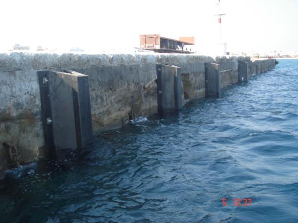

δεν μπορει κανεις να μιλα για λιμανι. προκειται για ενα αλιευτικο καταφυγιο οπου ο κυματοθραυστης απεχει απο το σημειο που δενουν τα ferries 130 μετρα. ετσι το βαπορι ερχεται ξυστα παραλληλα με το ντοκο, φερνει κοντα την πρυμη και γυρνα την πλωρη με το προπελακι προς τον κυματοθραυστη. με τον ιδιο τροπο φευγει κιολας. τωρα αν εχει καιρο καταλαβαινετε. με τον καιρο απο βορεια φουνταρει τη δεξια μεσα στα αβαθη του καταφυγιου, ενω το νονα μαιρη λογω του μεγεθους του και των αβαθων για να γυρισει θελει απαραιτητως αγκυρα.
ολα αυτα αναμεσα σε ψαραδικα, τουριστικα που εχουν δεσει για το χειμωνα, το τοπικο bunkerαδικο που ξεφορτωνει κλπ κλπ.
